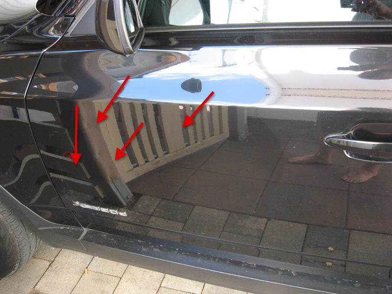

    [E83] Rost Fahrertür
    habe gestern den Xi geputzt und gewachst dabei ist mir aufgefallen dass an der Fahrertüre 5 Braune Stellen ( Größe Stecknadelkopf ) sind.
    Ist das Rost ?
    Auf den ersten Augenblick könnte man meinen es wäre Schmutz ist es aber nicht, auch sind die Punkte absolut eben mit dem Lack keine Pickel oder so was.
    Es ist auch kein Flugrost habe versucht es mit Polierpaste zu Entfernern geht gar nichts.
    Kann das bei einem Auto das im Oktober 5 Jahre wird sein?
    Was meint ihr kann ich da auf die Hilfe von BMW hoffen?
    ( Das Problem mit meinem Blinker hat meine Werkstatt ja absolut unbürokratisch gelöst )
    Leider kann ich nur ein Bild der kompletten Tür einstellen, der Xi glänzt so dass man auf den Detailfotos nur die Kamera oder den Kerl der sie Bedient sieht.
    Danke für eure Hilfe und schöne Sonntagsgrüße an alle

    nimm schleifpapier in die Hand und schleif den rost grob weg, dann rostumwandler drauf und einwirken lassen nach beschreibung.
    dann grundieren und Lackieren und fertig!

      Na, warum nicht gleich eine Ganzlackierung?
      Ich würde es ersteinmal mit Lackknete versuchen. Bei der Beschreibung der "Rostpunkte" kann ich nicht so recht an Rost glauben. Auf dem Bild ist leider fast nichts zu erkennen, außer einer polierten Tür.

        AW: Rost Fahrertür
        Diese kleinen "Rostpickel" kommen vom Abrieb z.B. der Bremsscheibe oder von dem Räumschild vom Winterdienst etc. Der "backt" sich am Lack fest und fängt das Rosten an. An unserem Weißen sieht man das noch viel schlimmer.
        Kann man z.B. mit dem Daumennagel wegmachen und den Flugrost wegpolieren.
          AW: Rost Fahrertür
          also ich tippe auf "Bitum" oder Asphalt Spritzer,...
          passiert bei neuen Autobahnen relativ schnell,..
          ich würde es daher einmal mit "Teer"entferner aus dem Zubehör probieren,..
            AW: Rost Fahrertür
            Ich habe den Flugrost auch mit Teerentferner wegbekommen. Etwas einwirken lassen und dann mit Microfasertuch säubern. Ggfs. Vorgang wiederholen.
            Es empfiehlt sich dann diese Bereiche mit entsprechender Wachsschicht zu konservieren. Dann kommt er Flugrost nicht so schnell wieder bzw. lässt sich leichter entfernen.

              AW: Rost Fahrertür
              Hallo an alle,
              erst mal Danke an diejenigen die am Sonntagmittag Zeit für mein kleines Problem hatten.
              Lackknete ( wusste nicht das es so was gibt) habe den halben Mittag damit verbracht selbige aufzutreiben bei einm Freund der einen ihr wisst schon wurde ich dann fündig.
              Die Tür ist nun wieder Fleck – und Rostfrei.
              Bin ich froh dass das Auto nicht von innen heraus rostet.
              Eventuell hätte es auch mit dem Teerentferner funktioniert.
