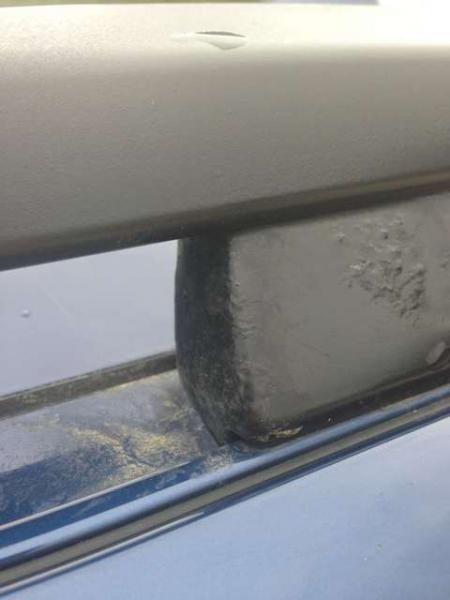

                Bei meinem X3 Ez. 3.2004 ist die rechte Reling noch komplett unversehrt bei der linken entstehen schon die ersten unschönen Korrosionsblässchen.

                    An den Stellen wo die Korrosion bereits anfängt sind Steinschläge eher unwahrscheinlich. Salz kann gut möglich sein (hier im bayrischen Wald wird im Winter eigentlich viel Salz gestreut). Das Auto ist zwar noch keine neun Jahre in meinem Besitz, der Vorbesitzer ist aber nur ca. 50 km von mir entfernt also hat der Xi davor schon mehrere "Niederbayrische Winter" miterlebt. Ein Material Fehler währe aber auch nicht auszuschließen da es genau an den Verbund Stellen der Reling anfängt zu korrodieren.
                    Gruß Martin
                      AW: Korrosion Dachreling bei 2010er X3
                      Vielleicht hast du mal ein Foto dazu, dann kann man es sich besser vorstellen.

                        Ja klar, ich werde morgen welche machen.
                        Was es preislich kostet weiß ich nicht, so lang der Lack noch nicht wegplazt werde ich noch mit den Bläschen rum fahren sind zwar unschön aber kostet wahrscheinlich wieder ne Stange Geld. Montag habe ich meinen X beim Kundendienst da werde ich mal fragen was die BMW-Werkstatt dafür verlangen würde.

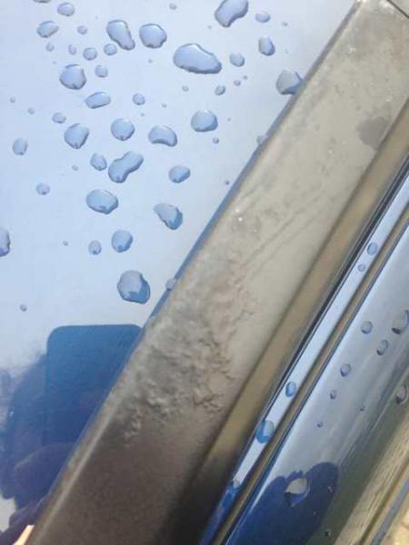

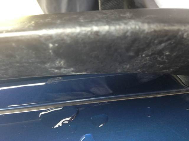

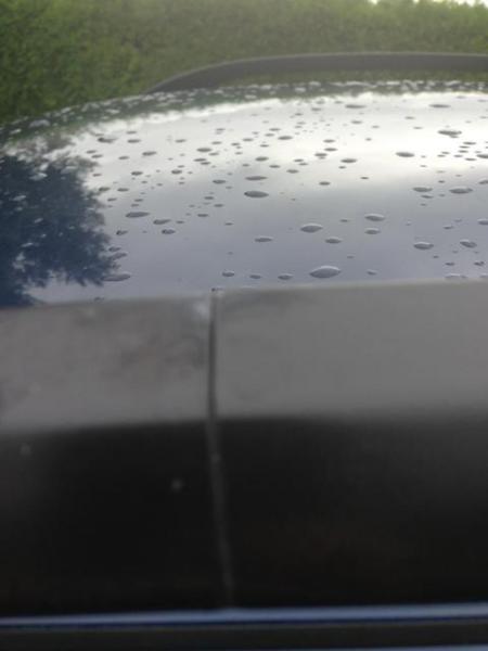

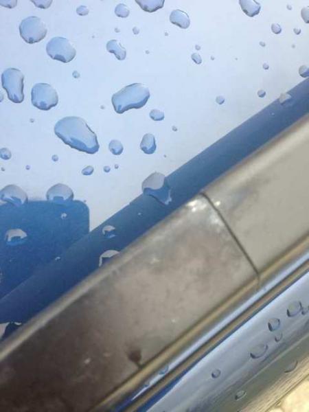

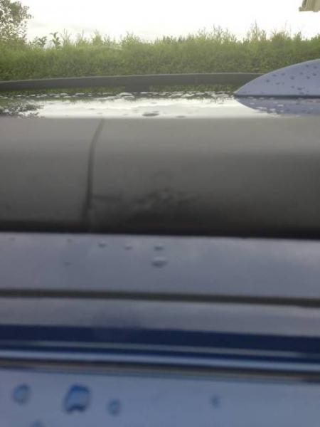

                          Hier sind die Bilder dazu.
                          Ist die Linke Reling die rechte ist vollkommen unversehrt.
                          Gruß Martin

                            Hallo Martin,
                            sehr heftig. Auch nach neun Jahren.
                            Der Arbeitslohn bei BMW für das wechseln der Reling liegt bei ca. 280Euro.
                            Was das neue Teil kostet, kann ich dir leider nicht sagen.
                              HI,
                              links ist hinüber....bist evtl. ein Lampenparker (an der Strasse und ned in einer Garage) ?
                              Also die ist hinüber....wird nur noch durch den Lack gehalten....meine sah genauso aus.
