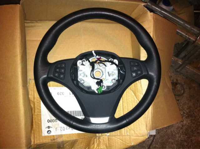

    Ich habe auch seit kurzem ein Lenkrad mit Heizung rumliegen.
Größe: 30,0 KB
    Leider fehlt mir auch noch Schleifring und Airbag.

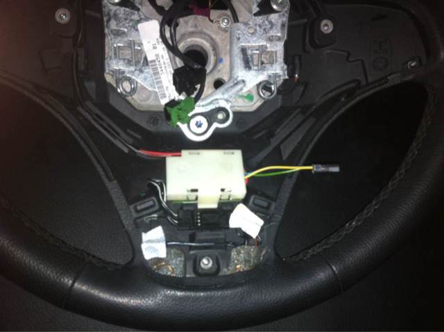

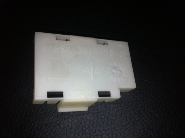

                      Hier Bilder von dem Steuergerät:
Größe: 29,2 KB
Größe: 20,7 KB

                        AW: Lenkradheizung ! Frage bezüglich Anschluss
                        Besten Dank....
                        jetzt bin ich aber noch verwirrter als zuvor! Auf Deinen Bildern ist doch klar zu sehen, daß vom Steuergerät Kabel sowohl nach unten ins Lenkrad als auch nach links reingehen - ich meine jetzt die 4 Adern welche am Stecker liegen. Bei mir schaut es so aus -> LINK
                        So weit so gut, vielleicht wurde die Kabelführung der Heizdrähte verändert. Die Haltepunkte für die weisse Abdeckung sehe ich auf meinem Lenkrad auch -> LINK
                        Wo geht den bei Dir das gelb/grüne Kabel hin? In den einen Stecker des MF-Tastenblocks nehme ich mal an?
                        Auf jeden Fall scheint es als wäre dieses Steuergerät "Teil" des Lenkrades obwohl es einfachst zu tauschen wäre Das finde ich mal zum K... Ich habe jetzt alles dabei außer diesem blöden Kästchen Dabei steht sogar eine TN drauf...
                        Jetzt verstehe ich auch warum BMW bei einem Fehler in der LR-Heizung das komplette Lenkrad tauscht Wohl deswegen weil es die Steuerung separat gar nicht gibt! Kopfschüttel....
                        Gruss
                        P.S. Das Steuergerät ist vollkommen anders als im 4-Speichenlenkrad!!!
                          die Lenkradheizung wird über das Steuergerät eingeschaltet.
                          Heizung selber hängt an 1+4 mit 0,75mm² Kabelfarbe schwarz,
                          Temperatursensor an 3+4 mit 0,5mm² Kabelfarbe schwarz+schwarz/weiß
                          Steuergerät selber bekommt von Klemme 15 +12V 0,75mm² KF rot,
                          3 Kabel -0,5mm² gelb ,blau , grün kommen von der Lenkkradelelektronik rechts.
                          Sagt zumindest WDS
                          Gruß Hartmut
