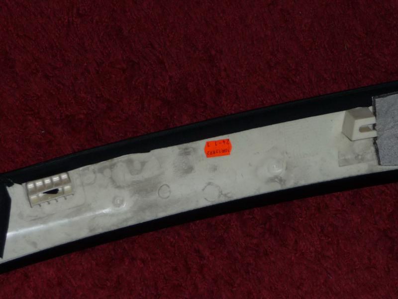

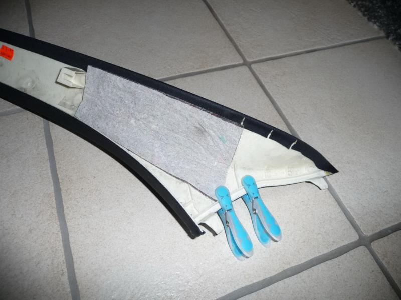

                            AW: A Säulen Verkleidung
                            Hallo ,
                            so heute habe ich die Verkleidung abmontiert.
                            Es ging dank der Tips aus dem Forum viel einfacher als ich dachte.
                            Ich habe mal zwei Bilder gemacht,damit diese Halteklammern erkennen kann.
                            Wir müssen in zwei Etappen arbeiten,deshalb die Wäscheklammern zum fixieren des Stoffs.
                            Gruß Albin
                              Vielen Dank liebes Forum für die Anleitung !
                              Habe heute die "Falten" meiner A-Säulen Verkleidung (li & re)
                              gefixt - Transparenter Expoxid Harz Kleber und Wäschekluppen
                              - Alles keine Hexerei.
                              Respekt hatte ich allerdings vor den Airbags - Nach einiger Überlegung
                              hab' mich allerdings entschieden, die Batterie nicht abzuklemmen.
                              Auslöser befinden sich ja nicht in unmittelbarer Nähe.
                              Kurz und Gut : Nix ist passiert und A-Säulen sind wieder wie neu !
