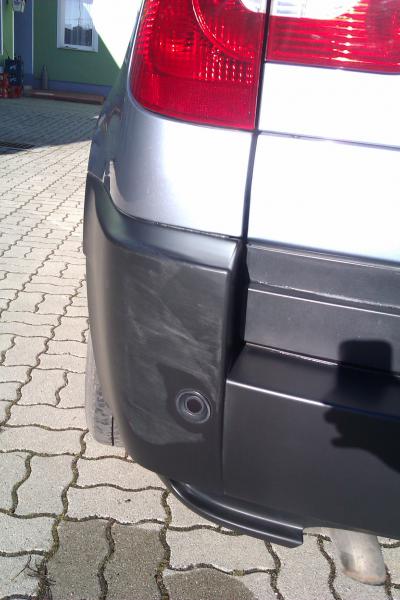

Habe heute bemerkt, dass mir irgendwer bei meinem BMW X3 E83 die hintere zerkratzt hat
Daher wollte ich fragen, ob jemand weiß wie man den am besten wegbekommt ohne die Stange tauschen zu müssen...
(habe es schon mit einem schwarzen Plastik Spray versucht, jedoch hat es so gut wie nichts geholfen..)
Würde mich über eine Antwort freuen.
Du brauchst dazu Plaste Farbspray. Gibt es in Schwarz, Anthrazit und Grau. Du musst mit groben Schleifpapier die ganze linke Seite gleichmäßig anrauhen und dann etwas feinerse Papier nehmen bis es in etwa gleiche Oberfläschenstruktur hat. Dann mehrere Schichten aufsprühen. Der Lack deckt sehr gut und bleibt elastisch.
Aber ganz weg geht es nicht. Lack gibt es im Baumarkt.
