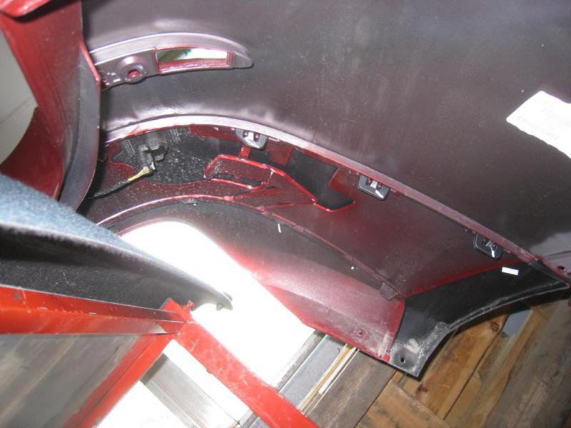

        Die schwarze verkleidung scheint "nur" geclipst zu sein. Vielleicht hst Du eine Chance diese ohne den Abbau des hinteren Stossfängers abzubekommen. Vorsicht bei den Parkpiepsern.
        Ein gutes Gelingen, Gruß Carlo
        Foto der
        linken Seite meines abmontierten Stossfängers
