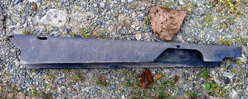

    Nabend Männers (und natürlich auch die Damen),
    Ich habe den X heute auf unwegsamen Untergrund bewegen müssen.
    Mit Rückwärtsfahrt ein lauteres Geräusch unter dem Wagen.
    Dann lag unerwartet das abgebildete Plastikteil vorm Fzg.
    Es scheint nichts gebrochen zu sein.
    Ich würde die Abdeckung nun gerne wieder montieren.
    Auf den ersten Blick habe ich leider nicht erkennen können, wo das Teil gesessen haben könnte.
    Kann wer helfen?
    Grüsse aus dem Lippischen, Olli.
    AW: Quiz des Tages: Was ist das für ein Teil bzw. wo gehört es hin?
    Das ist eine der Querlenkerabdeckungen li. oder re. an der Hinterachse. HIER Pos.7.
      Danke für die schnelle und fachkundige Antwort.
      Aber wieso komme ich auf "antworten" wenn ich deinem Link folge?
      Spinnt mein Tablet oder funzt der Link nicht?
      Gruss, Olli.
        Mein Fehler. Hatte mich verkopiert.
        Jetzt funzt der Link.

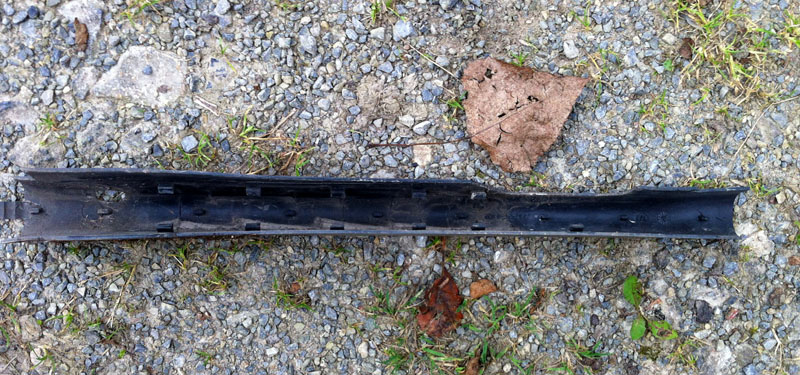

            Irgendwo in den rumänischen Wäldern müssten auch noch zwei dieser Abdeckungen von meinem X3 liegen...
            So ein Teil kostet zum Glück nur 3,60 Euro.
            Uli
                Achso, kurze Rückmeldung meinerseits (fast verschwitzt ).
                Die Abdeckung stammt von der linken Seite.
                Ich konnte sie problemlos wieder aufclipsen.
                Gruss, Olli.
                  Zitat von rick2601 Beitrag anzeigen
                  @Uli
                  mich wundert, dass Du die Dinger noch nicht in Alu nachgebaut hast.
                  Da habe ich eine stabilere Variante im Sinn: passendes 3mm U-Profil aus Stahl um den Lenker schweißen; dazu bin ich aber vor meinem Urlaub nicht mehr gekommen (dann dürfte sich so schnell nichts mehr verbiegen; das Plastikteil dient eh nur dazu, den Lack vor Steinschlag zu schützen, d.h. ist eine reine Rostschutzmaßnahme). Da die Lenker rechts und links baugleich sind, kann man aber auch einfach Einen ersatzweise mitnehmen... (falls aufragende Hindernisse ihn kaltverformen)
