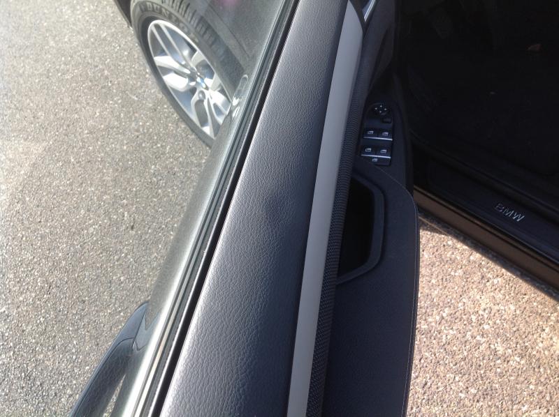

    [F25] Verformung Türverkleidung
    habe heute beim Reinigen eine kleine Vertiefung oben auf der Türverkleidung (Fahrerseite) bemerkt. Genau an dieser Stelle lege ich (lässig ) meinen Ellenbogen ab. Nach drei Monaten Nutzung und 6500 km... ist das doch inakzeptabel?! Habt Ihr ähnliche "Entdeckungen" gemacht?
    Sind das die Folgen der viel gelobten Haptik? Wie sieht die Stelle nach 2 Jahren oder mehr aus?
    Macht hier eine Reklamation überhaupt Sinn?
    Bin ein wenig verwirrt, da ich dies bisher in keinem der Vorgängerfahrzeuge festgestellt habe.

      AW: Verformung Türverkleidung
      Kannst ja mal zum Freundlichen fahren.Mitm Heißluftfön (vorsichtig) kann man das wieder richten.
      Ist aber leider normal...hab ich auch aber wenn die Sonne drauf scheint gehts wieder raus.
          Toll... im Umkehrschluss gibt es beim trüben Wetter lauter Beulen?
          Der Heißluftfön kann auf Dauer nicht die ultima ratio sein.
          Hmmm... mal schauen welche Erklärung der Freundliche parat hält.
            @Fürst
            habs ja nur gut gemeint mit dem Fön.
            Das mit der Sonne stimmt übrigens und nach nunmehr 4 F25 ist das bei jedem X3 so.
            Solltest vielleicht mal Deine Sitzeinstellung überprüfen...könnte auch für Abhilfe sorgen
                Habe ich auch gehabt. Sitz ist jetzt etwas höher, somit lastet nicht mehr so viel Gewicht auf der Stelle . Und das ist ja auch keine Armlehne...[emoji6]
                    Das Problem hatte ich im E83 und E46 auch. Nur Sitz nach oben ändert was daran. Und grundsätzlich ist es ja nicht eine Armlehne, nur weil du eine daraus machst...[emoji1] Ist bei mir genauso. Mein Freundlicher meinte, ich solle mir auf die Stelle doch etwas Memory-Foam basteln...klar, der hat einige solcher Spezialideen auf Lager.
                              Es leigt wohl weniger am Material selbst als an der Art der Nutzung. Wie gesagt, seitdem ich die Sitzposition etwas nach oben korrigiert habe, liegt mein Ellenbogen nur noch leicht auf. Und die Verformungen gehen mit der Zeit zurück...
