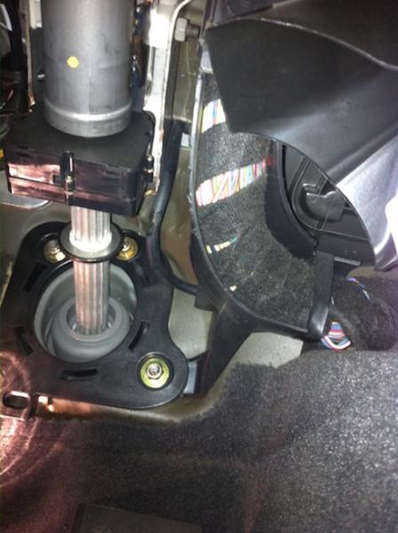

Nachdem ich die Verkleidung Fußraum Fahrerseite demontiert hatte und den Motor gestartet hatte konnte die Ursache schnell gefunden werden. Ein dünner Gummischlauch, welcher durchs Frontblech eintritt und dann rechts in der Mittelkonsole verschwindet, lag an der Lenksäule an und wurde durchgerieben. Und dieser Schlauch führt Unterdruck. Ich hab den Schlauch dann mal mit einem Übergangsstück geflickt und gut ist's. Wenn mir jetzt noch ein schreiben kann wofür der Schlauch da is wäre alles perfekt. Foto hänge ran wenn ich wieder an meinem Schläppi sitze und ein Album eingerichtet habe.

In der Höhe Mittelkonsole / Getriebetunnel sitzt der Unterdruckbehälter von der Auspuffklappe bei den 6Endern. HIER Pos. 4
Aber geht da der Unterdruckschlauch bis zum Unterdruckbehälter durch das Fahrzeuginnere?
Ab Unterdruckspeicher verläuft der Schlauch, bis zur hinteren Durchführung in den Kofferraum zum E-Ventil, jedenfalls bei meinem 3.0iA außen an der Bodenplatte.
