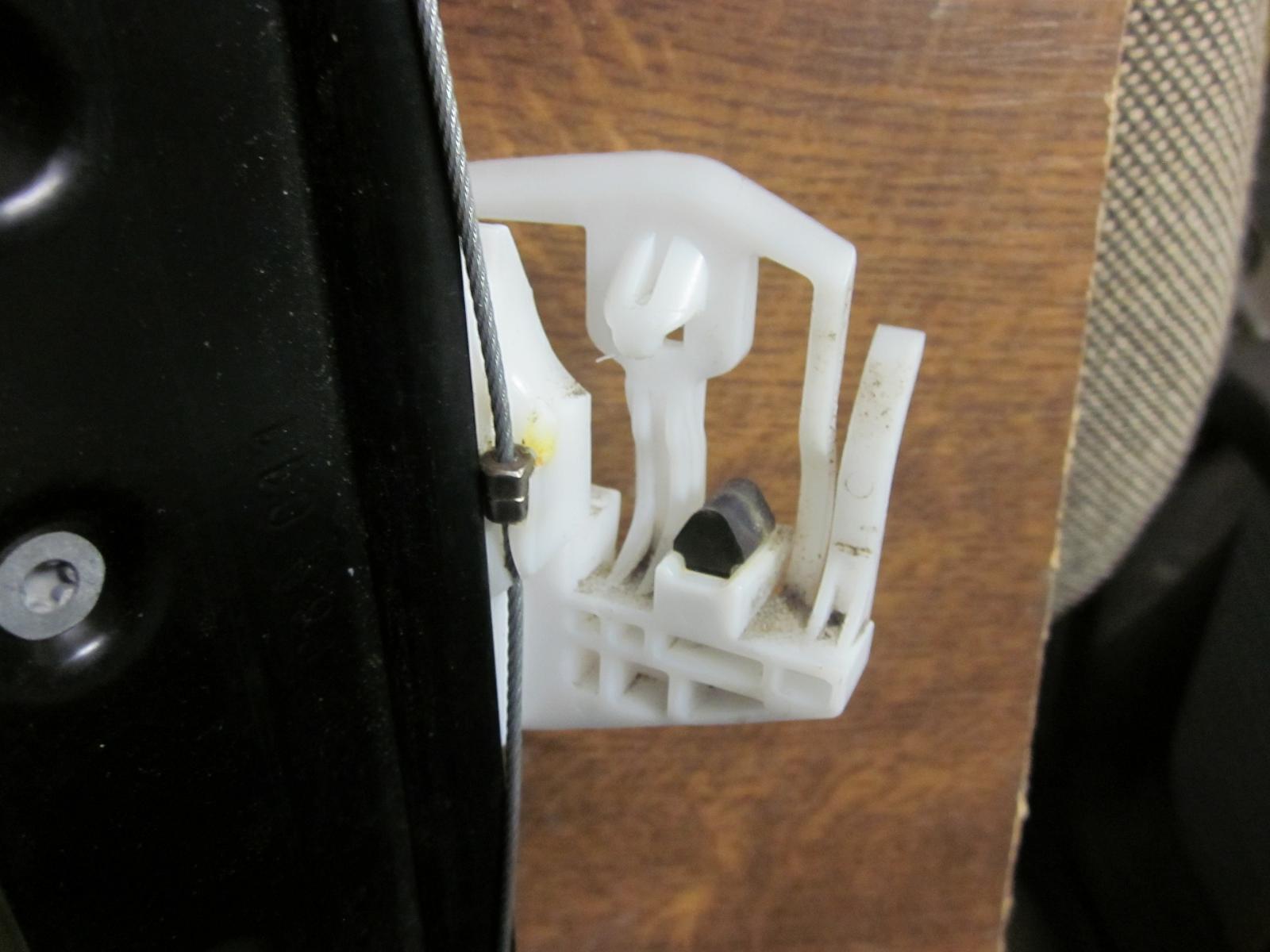

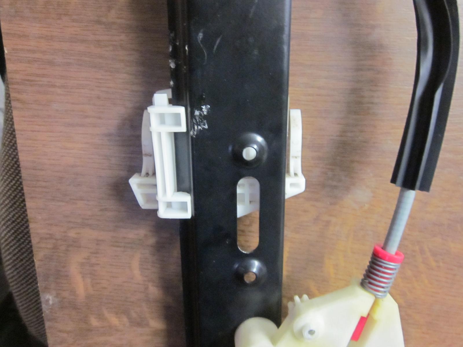

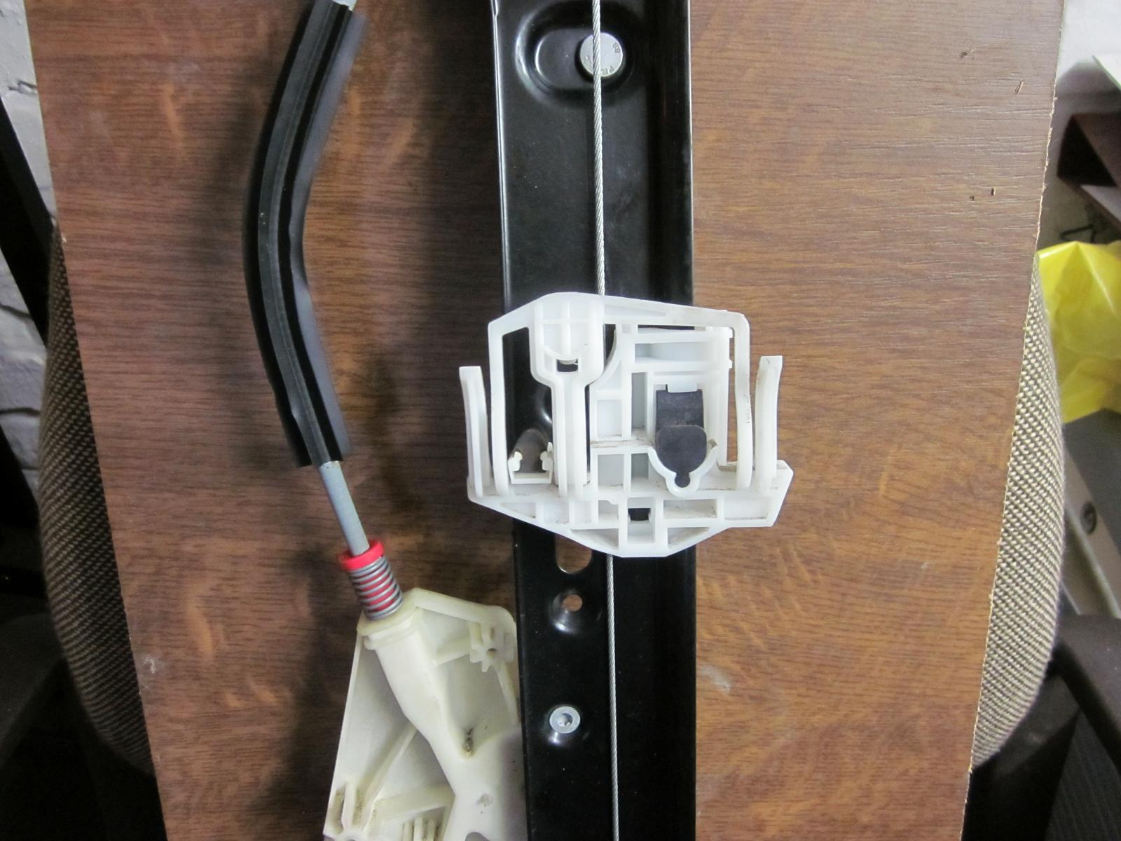

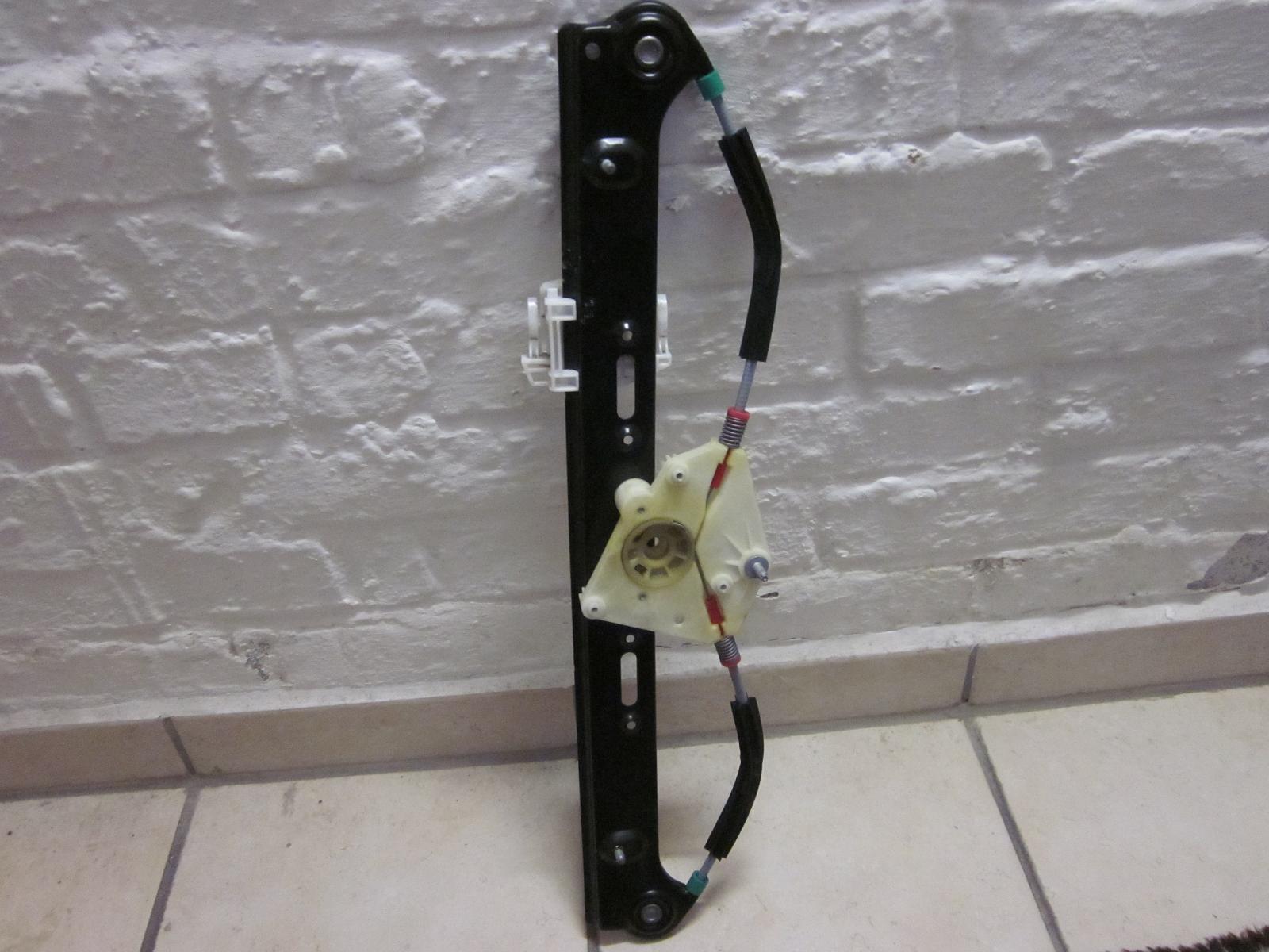

      Ich habe gerade meinen Fensterheber ausgebaut um Bilder zu machen. Nein, natürlich nicht. Habe das Teil noch im Keller liegen, wurde an unserem ehemaligen E83 komplett gewechselt. Da wussten wir noch nicht, das es den Mitnehmer einzeln gibt. Wenn du den Motor abbaust, kannst du das Seil von Hand ziehen. Auf dem letzten Bild kann man gut den "Würfel" auf dem Seil sehen und das oben ein Stück aus dem Mitnehmer herausgebrochen ist.

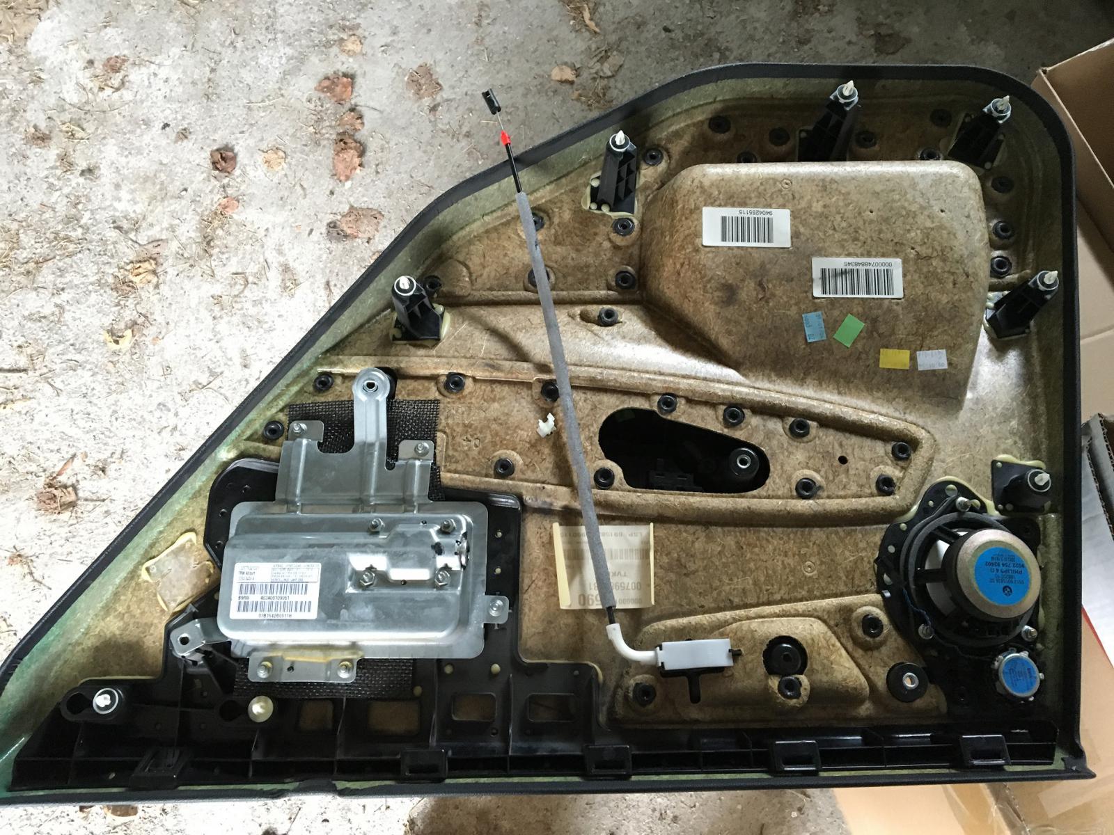

            Um an den Fensterheber bzw. einen möglich gebrochenen Mitnehmer zu gelangen, mußt du nachdem du die innere Türverkleidung abgenommen hast (Achtung: bei Airbag Batterie abklemmen) auch die Türfolie, die dann sichtbar wird auf den unteren 3/4 ablösen. Es geht am Besten, wenn man die Dichtmasse/Bitumen zw. Tür und Türfolie mit einem Fön erwärmt.
            Gruß!
            PS: es gibt hier im Forum Fotos von Türen mit abgenommener Türverkleidung.

              zu Punkt 1: Ich weiß ja nicht was an "deinem" Mitnehmer gebrochen ist. An unserem war es die komplette obere Seilführung am Mitnehmer. Gut zu sehen auf Bild 4 im Beitrag 32. Da konnte man nichts mit einer Schraube machen.
              Ist denn kein BMW-Händler in der Nähe, wo du den Mitnehmer bestellen kannst? Ausbauen musst du ihn auch für eine Bastellösung, dann kannst du ihn auch gleich wechseln.

                  So, erledigt - hat alles super geklappt! Fensterheber neu angelernt (initialisiert, rechts vorne scheint der Einklemmschutz nicht mehr zu funktionieren), Airbagleuchte gelöscht (iCarSoft) - Danke nochmals, Uhr eingestellt, 4x4 Leuchte mittels links/rechts Volleinschlag beseitigt.
                  Ihr macht das hier einem wirklich leichter! :thumbs up!

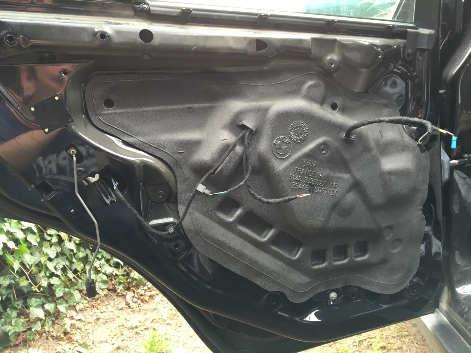

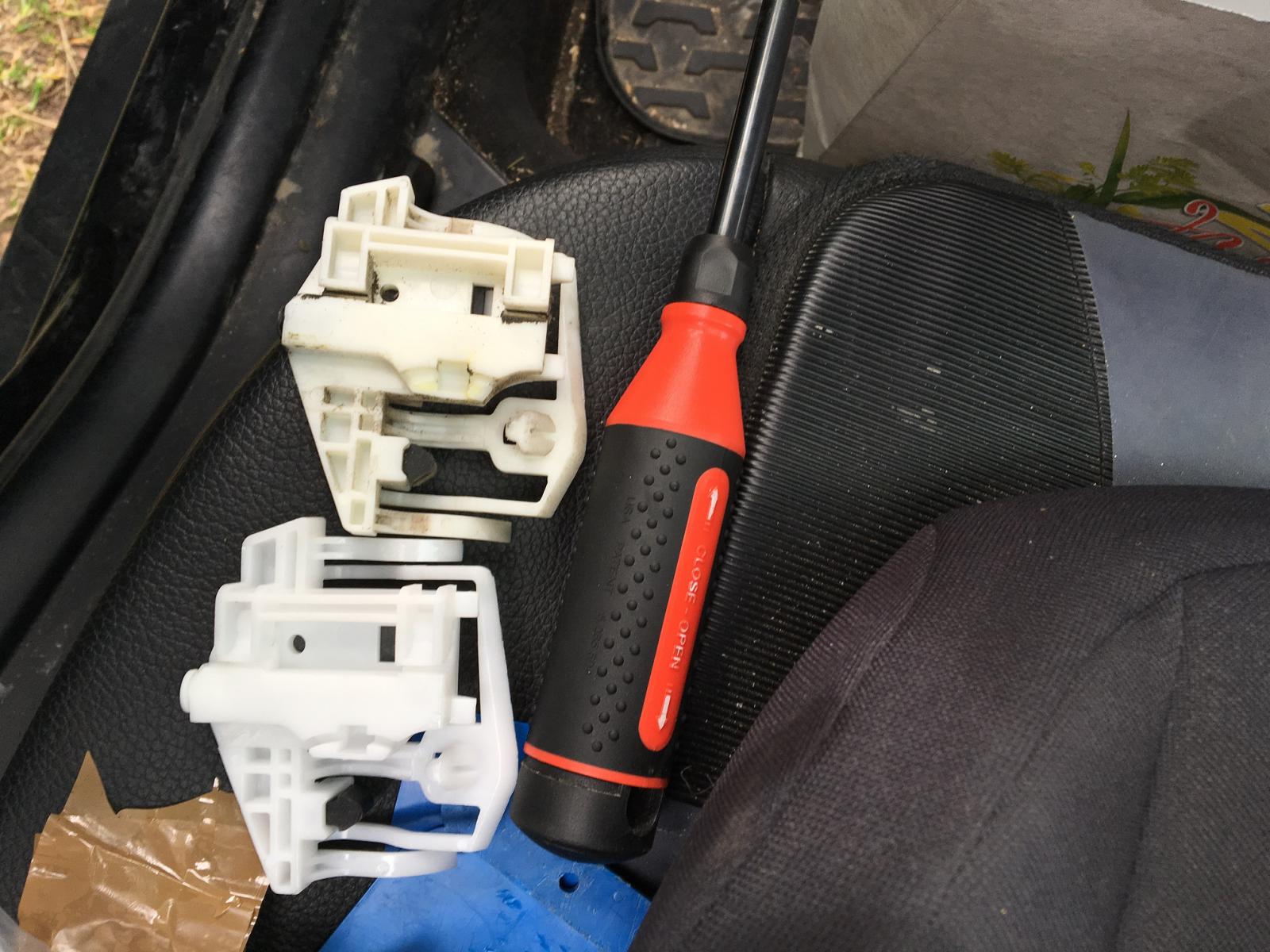

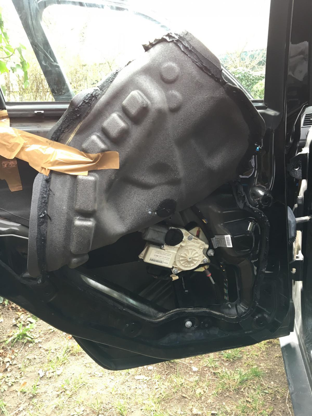

                  Anbei noch ein paar Bildchen, damit vllt. sich ein paar andere Leute es vorstellen können, wenn man da noch nie dran war (die Clipse bei der Türverkleidung habe ich tw. ausgetauscht/erneuert):

                  Gruß!

                    Hab jetzt auch aufgemacht. Genau wie bei ciaccom ist die Einrastung für den Sechskant-Mitnehmer abgebrochen.
                    Hab mal versucht, das Ganze selbst irgendwie mit ein/zwei Löchern im Plastik und Draht notdürftig festzuzurren. Hat erstmal super funktioniert, die Scheibe hat sich wieder ordentlich hoch und runter bewegt, zumindest bis ich das Fenster dann einmal ganz geschlossen und wieder ganz aufgefahren habe, die Kräfte beim Endpunkt waren offenbar so groß, dass meine Drähte wieder abgerissen sind. Bei einem 2. Versuch ist mir dann noch die eine seitliche Klammer abgebrochen und das Seil unten aus dem Rädchen gesprungen... das wars dann... Patient tot. Dann gibts eben nach der Rückkehr zuhause ein Neues Teil, am besten Original.
