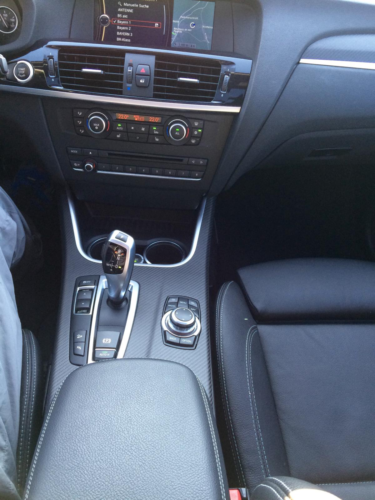

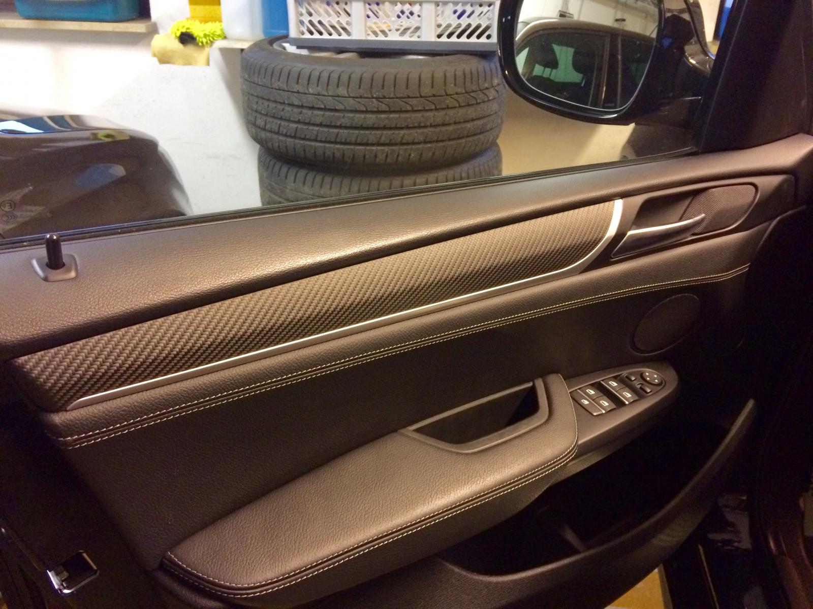

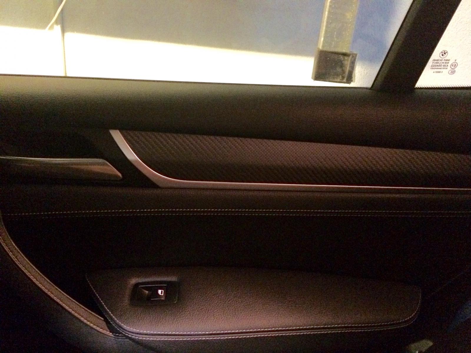

              AW: Interieurleisten !
              So es ist vollbracht. Heute habe ich die Leisten und Mittelkonsole in Carbon eingebaut. Der Austausch ist dank der Anleitung von X3 No.1 keine große Sache. Einzig bei den Türen muss man sich etwas überwinden und wirklich Kraft aufbringen um die Verkleidungshaken aus dem Metalrahmen zu hebeln. Es sind wirklich nur die paar Schrauben (wie in der Anlaitung beschrieben), die Türen sitzen dann aber trotzdem noch bombenfest. Dann muss man mit nem Plastikkeil ran und feste drücken. Die Türen sind rund herum mit Plastikdübeln im Metal festgesteckt. Hier auch einige Bilder vom Ergebnis.
