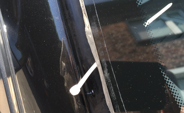

      Anbei das gewünschte Bild, die betroffene Stelle ist allerdings gut 10cm über der gezeigten
      Position. Sobald man ein Klebeband mit 2cm Länge über die Dichtung klebt ist das Geräusch
      im Innenraum weg.

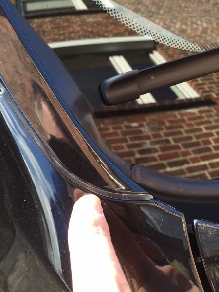

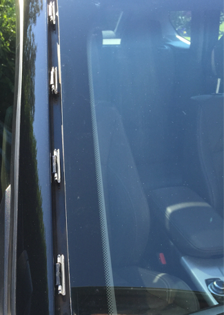

              So, Problem gelöst. Bin doch selbst an die Regenfangleiste rangegangen und nun ist mir auch klar, warum es ab 60KmH auf der Beifahrerseite so stark gerauscht hat. Nachdem ich die Regenfangleiste abgenommen hatte, war in dem vorher schon durch Abkleben lokalisierten Bereich ein Teil der Dichtung unterhalb der Scheibe nicht vorhanden. Ich konnte einen Kabelbinder auf einer Länge von 2cm von Außen in den Innenraum schieben. Scheibe ist noch die Erste also lag dieses Problem schon seit der Erstauslieferung vor. Wahnsinn bei so einer Preisklasse...... Nun ist alles Dicht und absolut ruhig, was für ein Fahrgefühl . Vier neue Clips waren fällig aber das nimmt man dann gerne in Kauf.

                      Bevor du die Leiste abnimmst, solltest du das ganz genau lokalisieren ob es wirklich bei dir auch daher kommt. Klebe mit Malerkrepp einfach mal den Übergang zwischen Karosserie und Leiste ab also direkt über die schwarze Gummidichtung (von oben bis unten). Dann teste ob das Geräusch weg ist.
                      Ist das der Fall dann liegt es definitiv an der Scheibendichtung und die Leiste muß ab. Dies solltest du aber nicht im kalten Zustand machen, da sie dann evtl. reißen kann. Habe meine bei über 20 Grad Außentemp. abgezogen. Kostet ein bisschen Überwindung und die verlierst garantiert 3-4 Klipse.
                      Die bekommst du aber beim freundlichen im Ersatzteilverkauf für 2€ das Stück. Leiste wird nach oben abgezogen, am besten oben anfangen und vorsichtig runterarbeiten. Das Draufmachen ist nachher easy mit den zum Teil neuen Clips. Viel Erfolg und berichte mal ob es das war.
