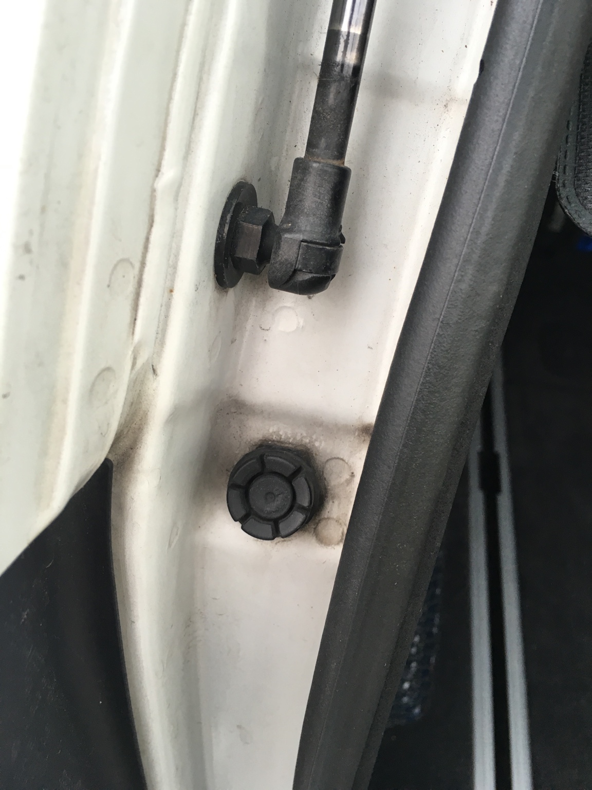

    Kann mir jemand auf die Sprünge helfen, wie und ob diese Anschläge zu verstellen sind? Ich meine die Gummipfropfen unter der Dämpferaufnahme. Das Ganze für den e83.
    Ich hatte das Teil zwar schon los, habe es aber nicht ab bekommen.Klicke auf die Grafik für eine vergrößerte Ansicht

    Hallo Dennis,
    aus welchem Grund willst Du da etwas einstellen?
    Mit Drehen im oder gegen den Uhrzeigersinn hast Du es bestimmt schon probiert, oder? Das wäre meine erste Idee.
      AW: Kofferraumaum - Anschläge einstellen
      Ich kenne es auch nur so, dass man daran dreht. Habe das allerdings nur bei den Pfropfen unter der Motorhaube nachreguliert.

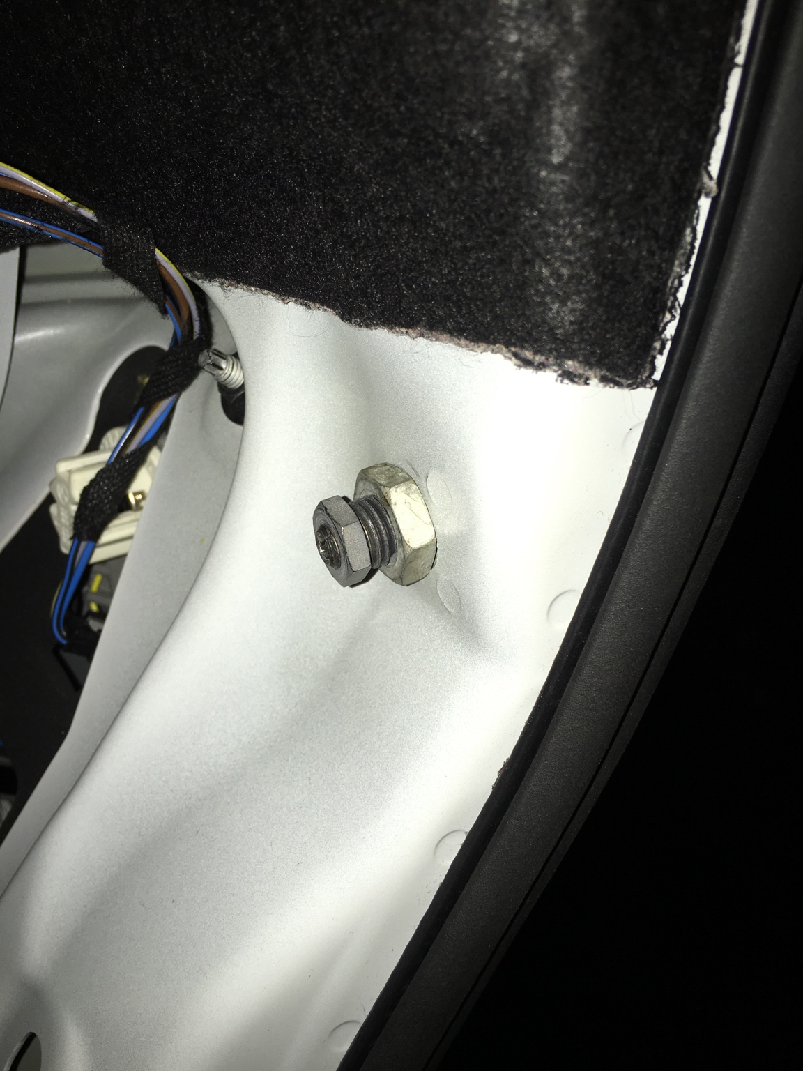

        Ich habe es hinbekommen!
        Es muss eine kleinere Mutter (13er Nuss) gelöst werden, dann den Pfropfen von außen regulieren, anschließend die Mutter wieder festziehen. Einfacher als gedacht.Klicke auf die Grafik für eine vergrößerte Ansicht

              Ist das die einzige Regelung für die Heckklappe? Oder muß am Schloßträger auch herumgedoktert werden, wenn es mal nicht ganz passt?
              Danke für den Tip mit der Innenmutter - wär ich nicht draufgekommen automatisch!
