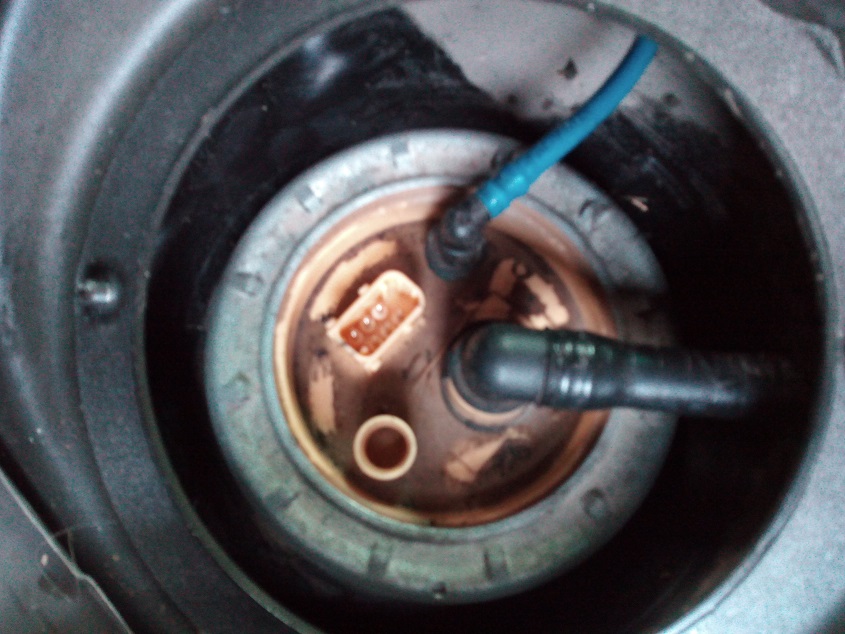

      So, ich hatte endlich mal Zeit die Sitzbank auszubauen und nach dem Füllstandsgeber zu sehen. Ich habe mal den Stecker auf Korrosion untersucht. - ohne Befund. Nun frage ich mich, ob da an der Unterseite des Gebers auch noch Kabel angeschlossen sind. Ich meine hier irgendwo gelesen zu haben, das ein user ein loses Kabel hatte (und fällt das dann in den Tank??).
      BTW: wie läßt sich die Verschraubung lösen? Geht das von Hand oder versucht man es mit einem Hakenschlüssel? Und die Schnellverschlüsse müssen nur nach oben abgezogen werden?
      Vielen Dank!
      hier noch ein Foto:

        Bei den Verschlüssen musst du seitlich reindrücken um sie zu entriegeln.
        Sie Überwurfmutter lässt sich nur schwer ohne Spezialwerkzeug offenen.
        Am besten zu zweit, jeder mit einem Schraubendreher in gegengesetzter Richtung klopfen.
        Oft löst sich unten am PIN das Kabel aus der Pressung, oder bricht direkt dahinter ab.
        Beim Einbau unbedingt auf die Dichtung aufpassen, sonst gibt's ne Überraschung beim nächsten tanken!!
        Tank nur öffnen wenn er weniger wir halb voll ist!
        !Alle Arbeiten in diesem Bereich auf eigene Gefahr!
          Ich habe aus meinem Enduro/Motocross Werkzeugsatz einige Hakenschlüssel für die Verstellung der Federvorspannung, ich könnte mal ausprobieren, ob da ein er passt
          Du meinst an der Unterseite der Fördereinheit?
          Aber da ich den X3 nächsten Dienstag eh zum Schrauber meines Vertrauens stelle (Wegen Zugstreben und Ölwechsel VTG/Diff) werde ich glaube ich gleich ihn das machen lassen...

            Mein Schrauber hat das Problem behoben: Auf der Unterseite der Fördereinheit hatte sich etwas gelockert, da dürfte es einen Mantel um die Fördereinheit geben, in dem ist die Einheit wohl "gelegen". However, nun zeigt er wieder den vollen Tankinhalt an!
