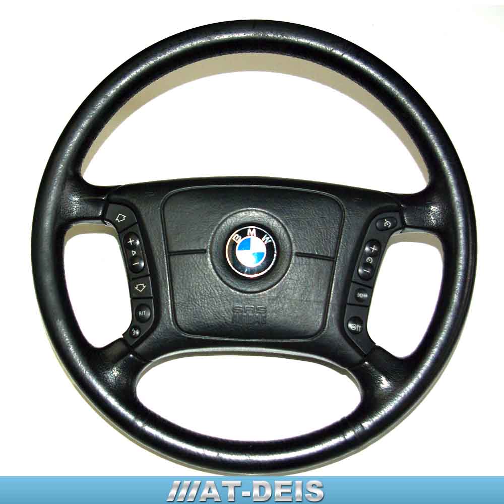

    Meine bessere Hälfte hat sich entschieden das sie ein anderes Lenkrad möchte.
    Momentan ist das klassische 4 Speichen MFL verbaut d.h. Designtechnisch wie ein Blumentopf
Größe: 78,4 KB

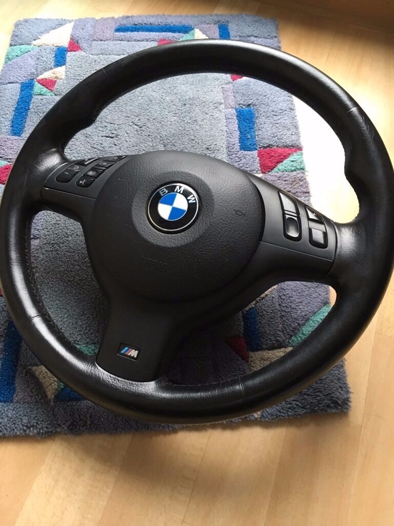

    Jetzt wollten wir fragen ob folgendes Lenkrad passen könnte:
Größe: 121,5 KB
    Ist in einem sehr guten Zustand und sieht auf jeden Fall deutlich besser aus.
    Hab mich mal etwas eingelesen, bei einem zweistufigen Airbag ist es wohl kein Problem ein Lenkrad mit einstufig zu verbauen nur umgekehrt wäre nichts so zu empfehlen?
    Viele Grüße und danke für ne kleine Hilfestellung!

    Oha, da müssen unsere Technik - Spezies ran. Ich hätte spontan nein gesagt. Mal sehen, wie das Fachurteil ausfällt. :-)
      AW: Lenkrad aus einem E46 passend?
      Ich meine das wurde hier schon öfters besprochen bzw. umgesetzt.
        Stimmt, Lesestoff gibt es. Verwende mal bitte die Suchfunktion. Das Lenkrad passt von der Sache her, beim Airbag bin ich mir alles andere als sicher...
          Das Problem ist Ich hab schon mehrfach gesucht auch in E46 Foren und auf Motor Talk.
          Die einen schreiben ja die anderen vielleicht usw.
          Es geht mir natürlich um den Airbag der funktionieren muss :-(
          Die MF Knöpfe sollten ja noch funktionieren bei gleichem Stecker?
          Viele grüße
            • 4002
            Das Lenkrad passt! Das Sport-Lenkrad vom e83 schaut zwar anders aus aber Schleifring und Anschlüsse sind gleich. Ein paar Threads weiter unten ist ja auch ein e46 Lenkrad verbaut worden. Dein Originallenkrad ist beheizt, die Funktion hat das neue nicht.

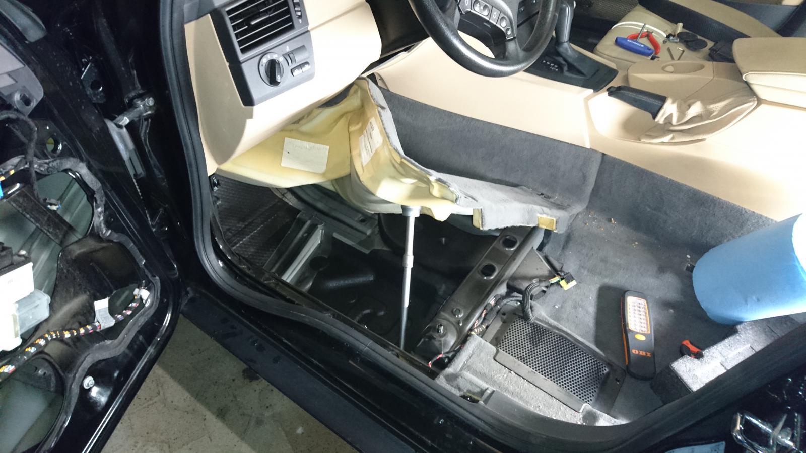

              Hab ich mal bestellt werde berichten sobald ich das Wasser aus dem Fußraum bekommen habe
Name: 2016-02-13 14.38.26.jpg
Größe: 171,8 KB
