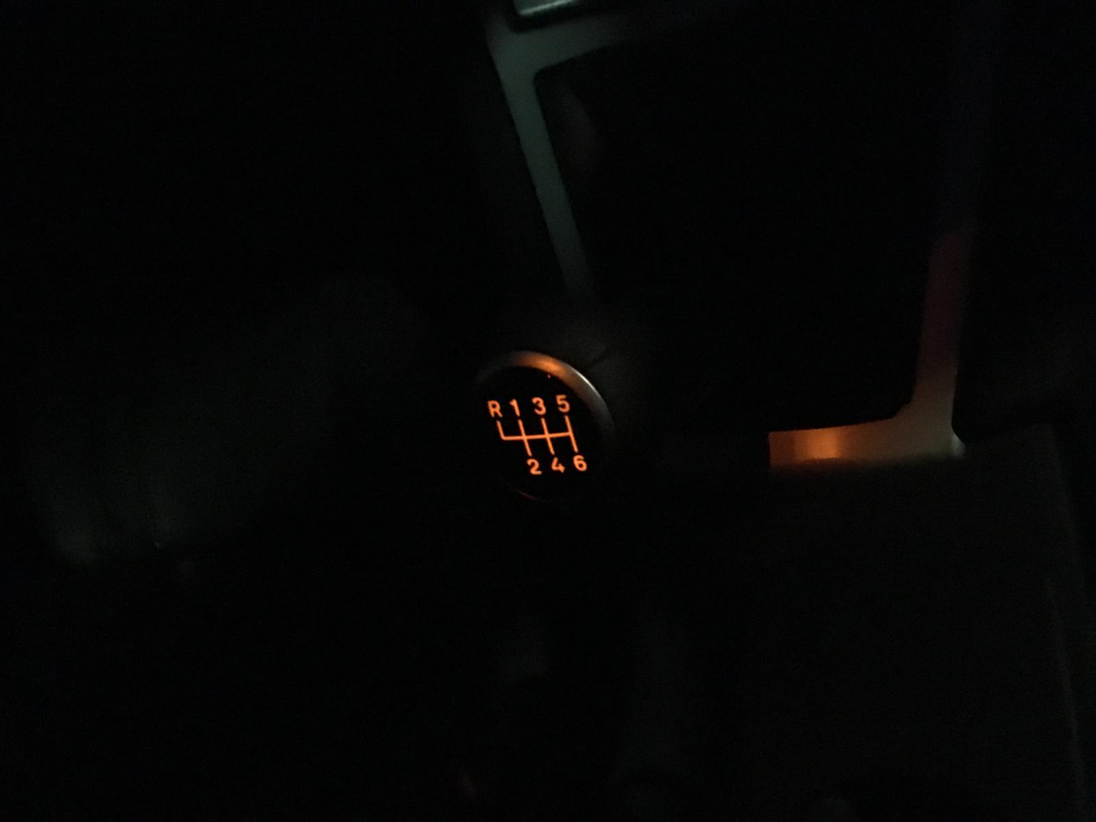

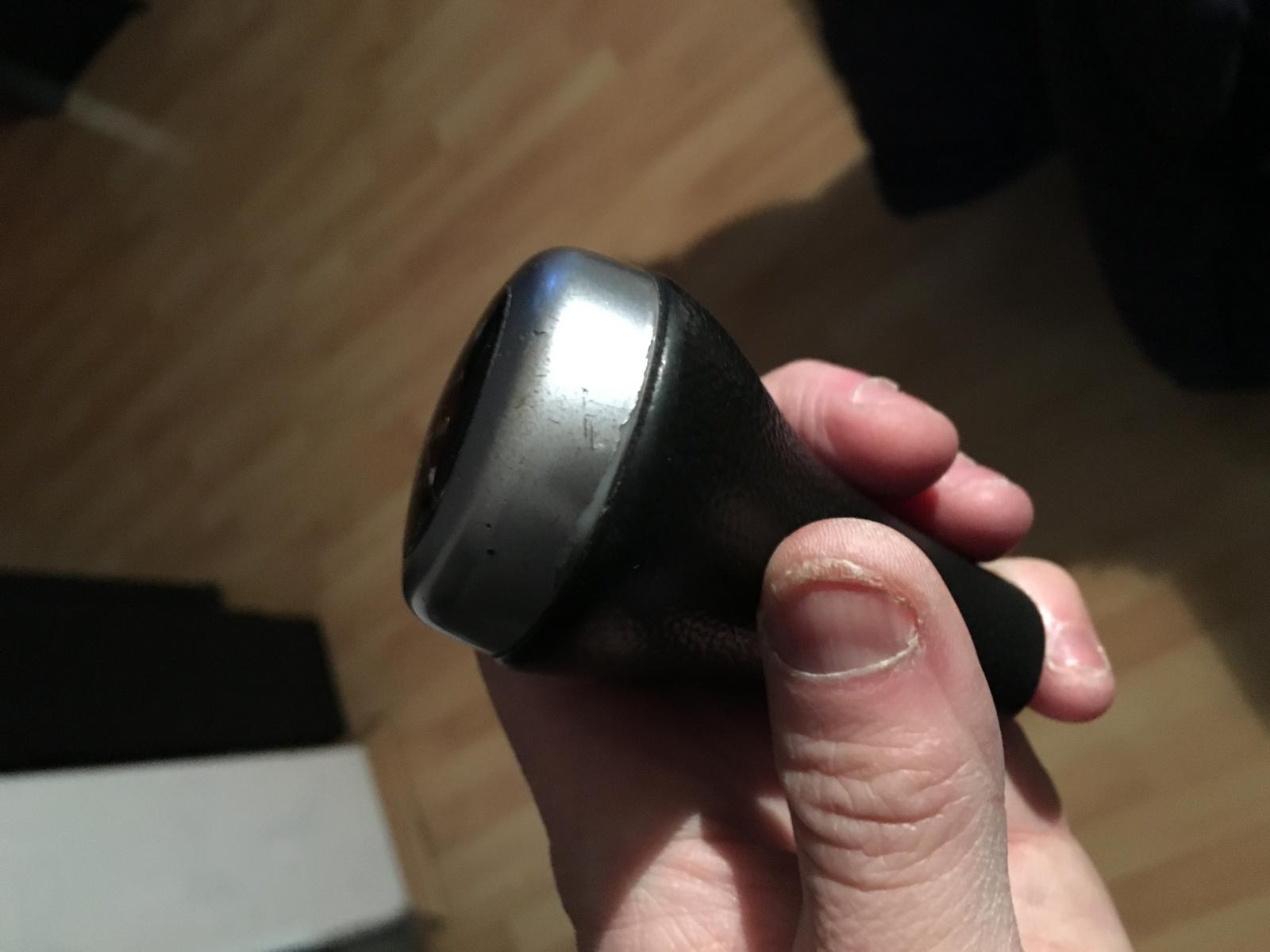

                            Ja - heute ist Samstag. Der Tag ging schon gut los - am Schalthebel hat sich dieser doofe Lack gelöst und sich mir in den Finger gebohrt...also wurde es Zeit, das Ding zu tauschen.
Größe: 94,8 KB

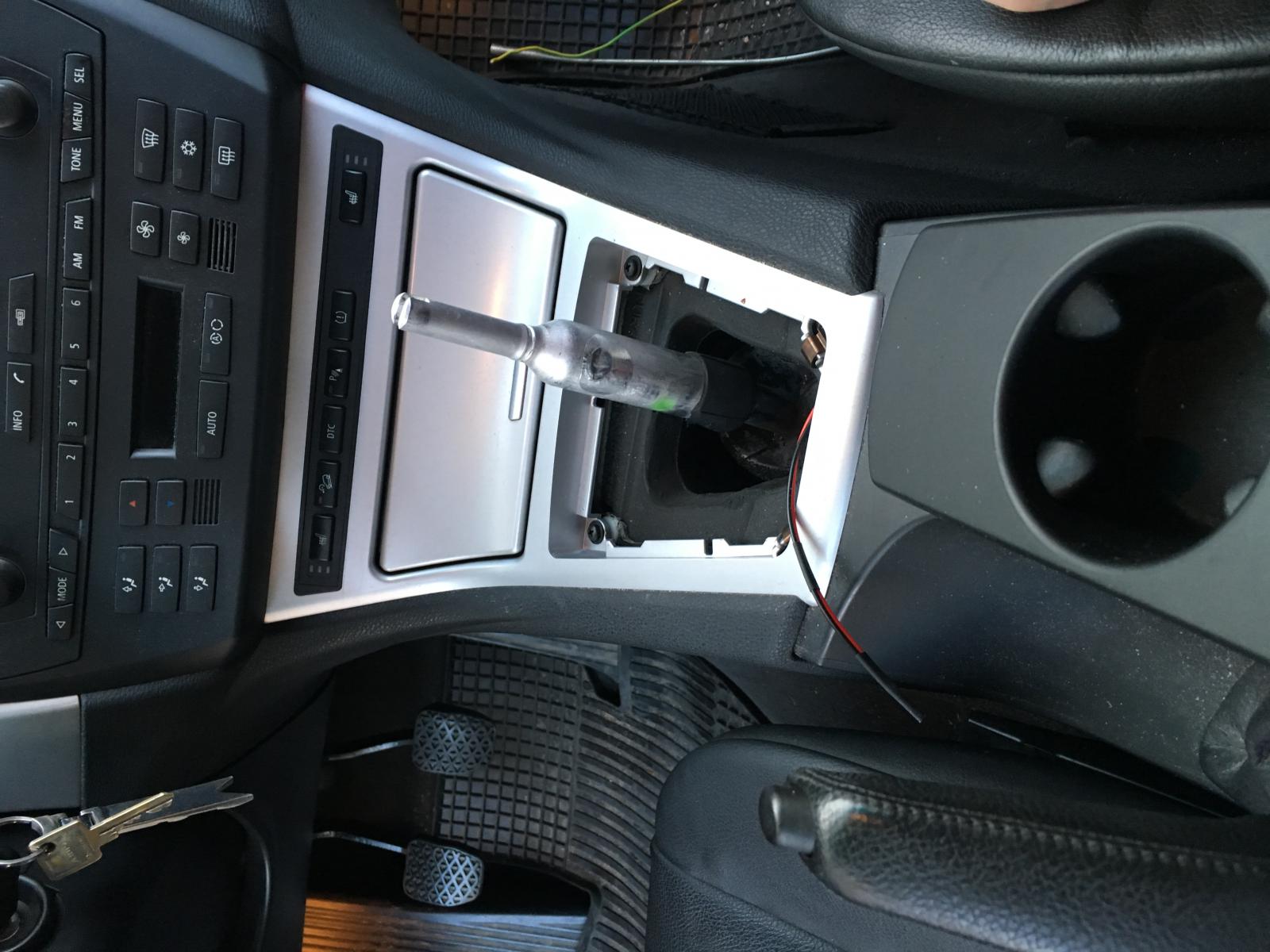

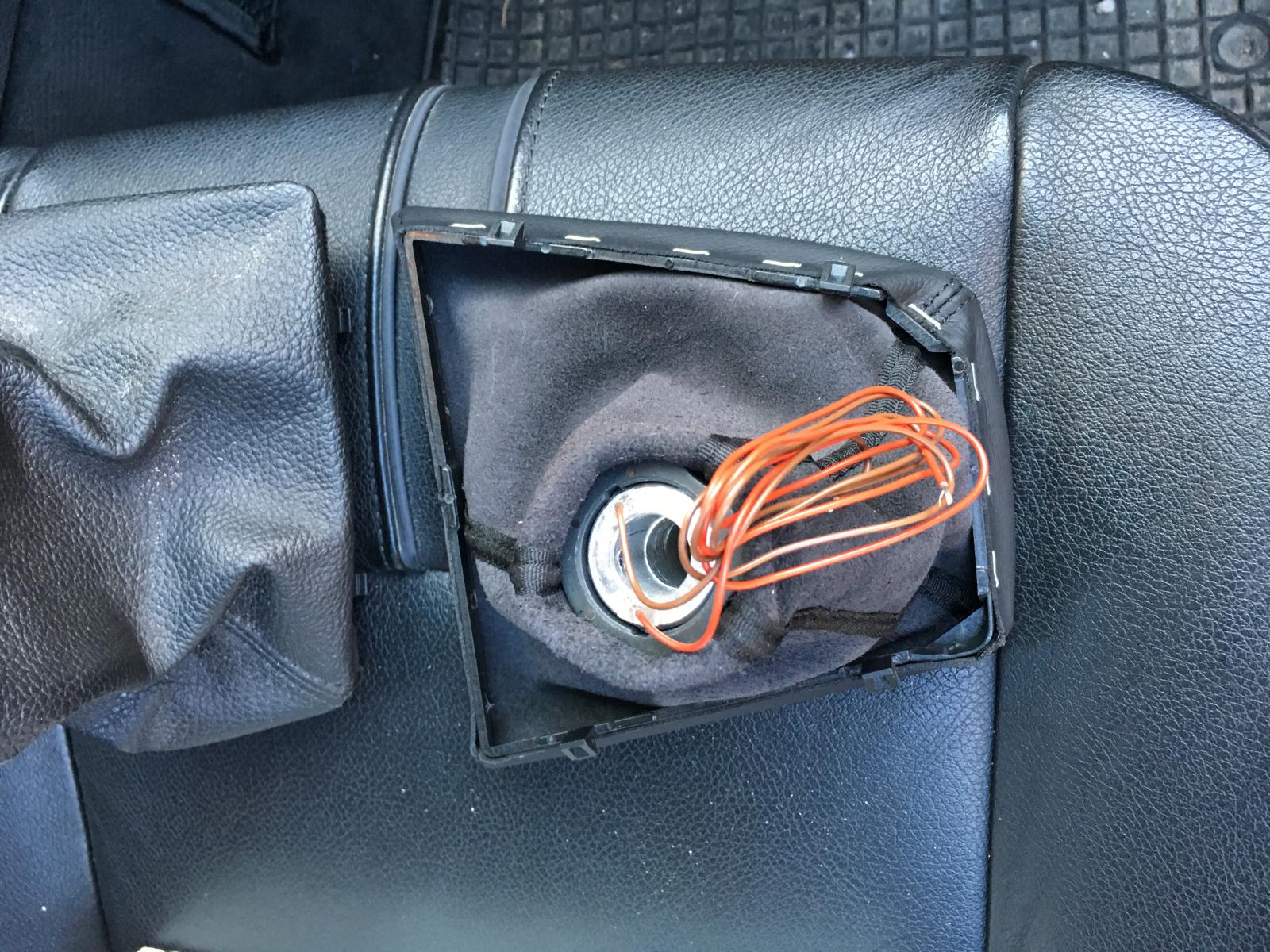

                            Also nach und nach - erst den Schalthebel in den 2.Gang (damit ich den Knauf beim Abziehen nicht auf die Nase kriege). Geht wirklich ganz einfach mit einem Ruck ab. Ich habe gleich den Schaltsack mit getauscht und deshalb fliegt der "Alte Sack" ebenfalls raus.
Größe: 177,0 KB

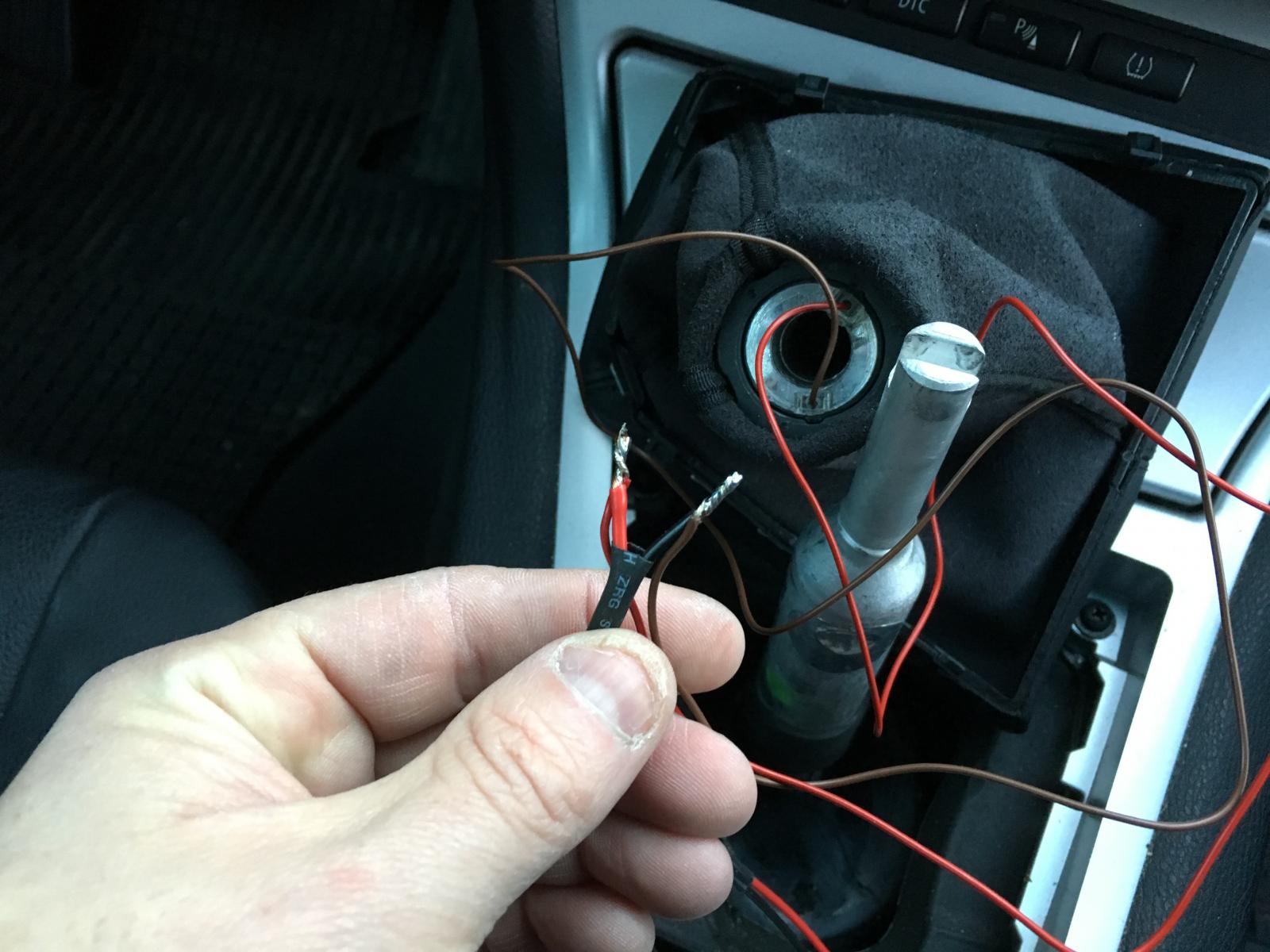

                            durch die Mittelkonsole bzw. dran vorbei und außen unter die Kante der Konsolenseite geschoben laufen 2 Leitungen nach hinten zum Zigarettenanzünder, der beleuchtet ist. Die Rückplatte, in der der Zigarettenanzünder sitzt, kann man leicht und vorsichtig mit einem Schraubendreher von unten heraushebeln.
Größe: 225,6 KB
                            Die Kabel habe ich dann vorne an den neuen beleuchteten Schalthebel angelötet.
Größe: 167,4 KB

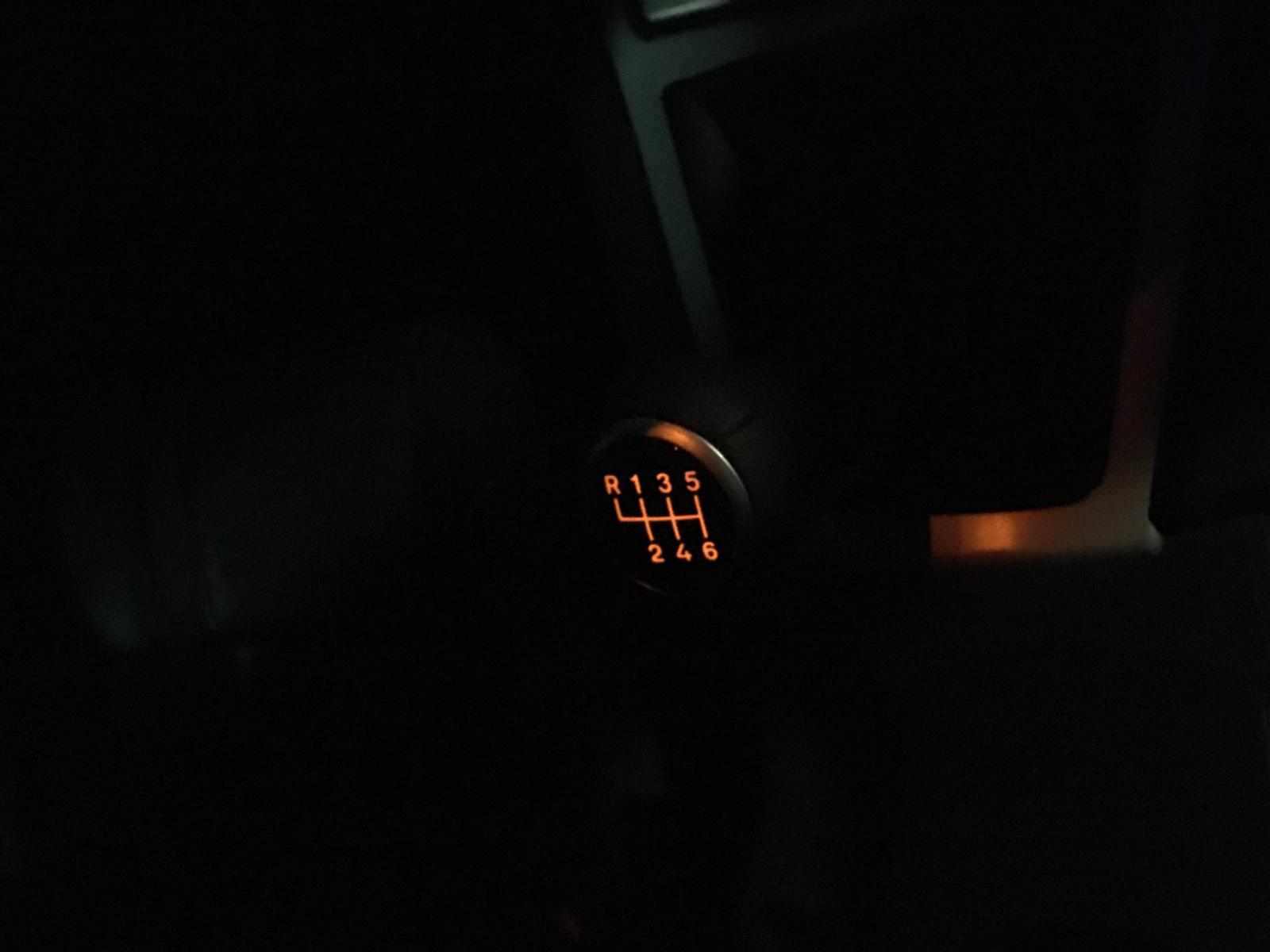

                            on der Ringbeleuchtung des Zigarettenanzünders habe ich mir Plus und Minus abgegriffen und schon leuchtet der Schalthebel.
Größe: 75,4 KB

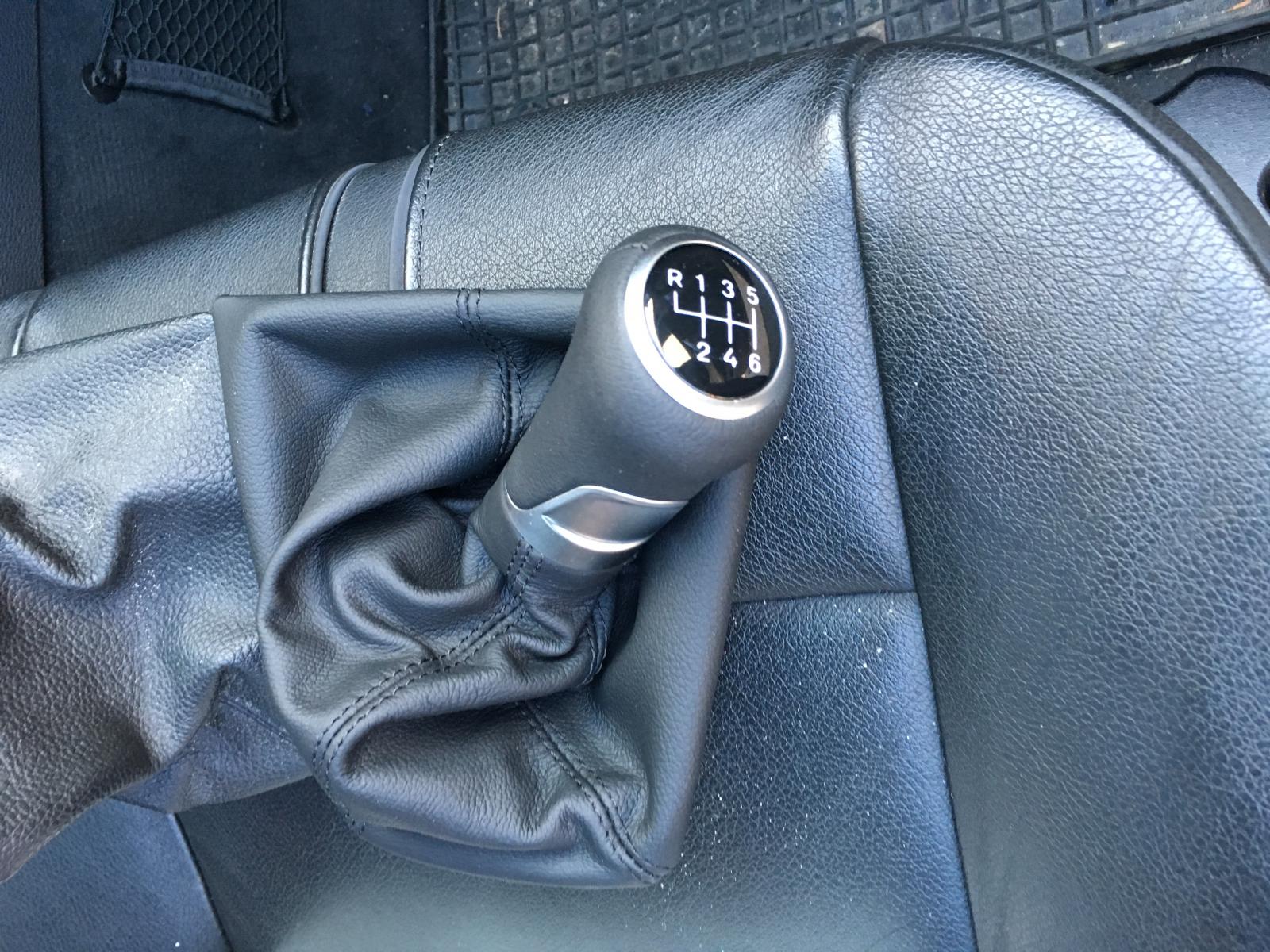

                            Mein Knauf ist von der Firma ATC (ca.70,00 EUR/Ebay) und macht einen sehr hochwertigen griffigen Eindruck. Die Dinger gibt es in unterschiedlichen Varianten - mir gefiel dieser am Besten.
Größe: 344,3 KB
Größe: 377,1 KB
Größe: 76,4 KB
                            Mir gefällt`s
