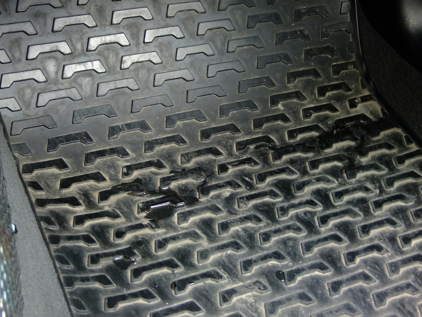

    [E83] Wassertropfen vorne rechts innen
    Hallo und guten Abend,
    nachdem es wieder wärmer geworden ist, hatte die Klimaanlage etwas zu tun.
    Die Tropfen sind unter dem Handschuhfach.
    Sollte ich das ernst nehmen, oder weiter beobachten?
    Gruß Ludwig

    Wie die Tropfen sind unter dem Handschuhfach? Hast du davon ein Foto? Normal ist das sicher nicht.

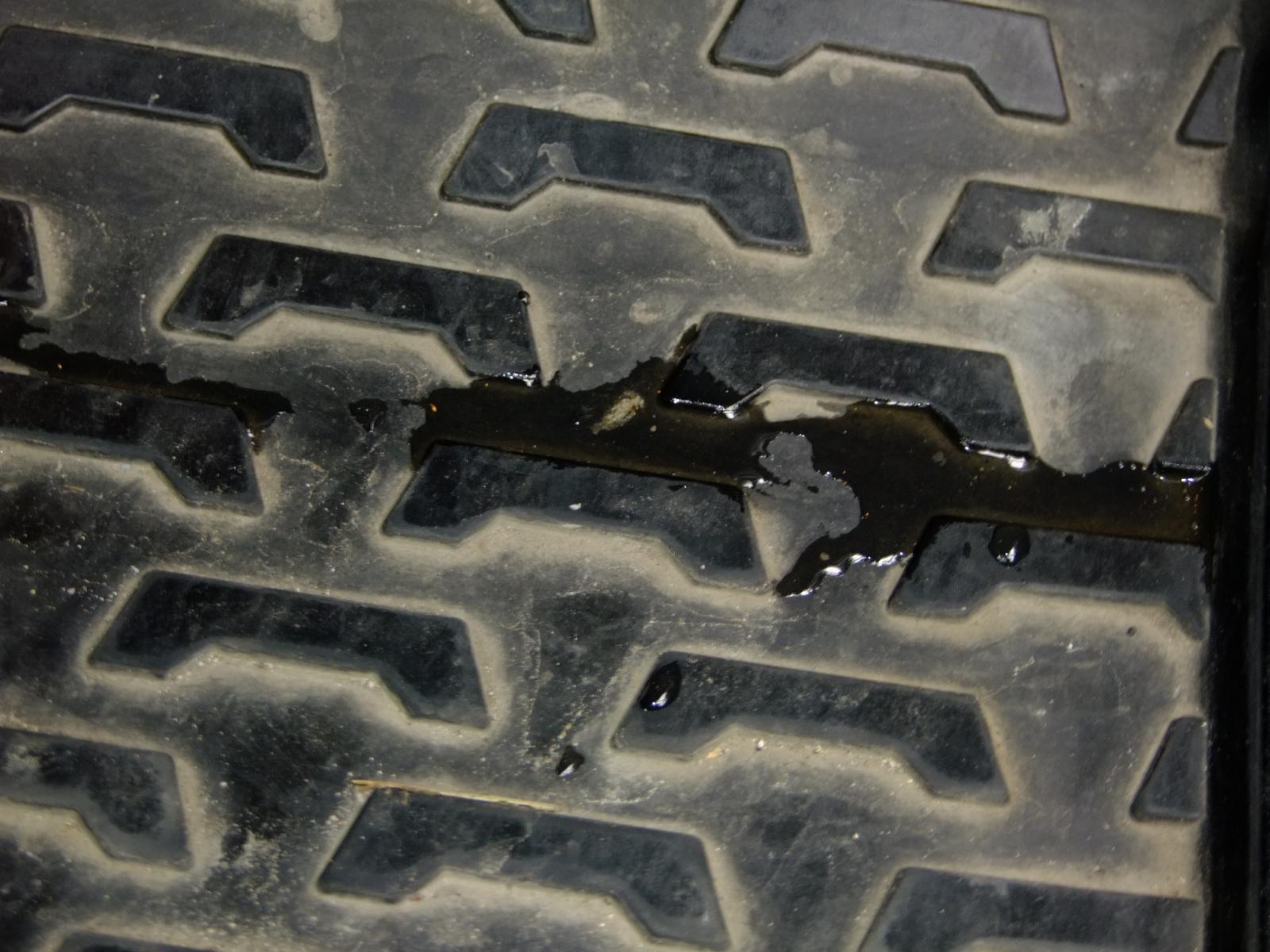

      AW: Wassertropfen vorne rechts innen
      hier ein Bild mit Wasser auf der Fußmatte.
Größe: 199,1 KB
ID: 387965Klicke auf die Grafik für eine vergrößerte Ansicht
Größe: 266,7 KB
      Gibt es eine (offene) Verbindung aus dem rechten Radkasten in den Innenraum?
      Gruß Ludwig
        Hast du ein Panoramadach?
        Vielleicht sind die Abläufe vorn zu.
          Läuft nicht auch der Heiz-Kühlkreislauf hinter dem Handschuhfach längs? Kühlwasserverlust hast du nicht festgestellt oder? Hast du das regelmäßig Tropfen oder jetzt zum ersten Mal?
          Grundsätzlich könntest du auch das Handschuhfach einmal kurz ausbauen, vielleicht sieht man was.
            Wetten, daß es die Türfolie ist....Hab ich selber gerade. Wenn wieder schönes Wetter ist, wird das repariert.
              Es ist der Hezungskühler, habe ich vor drei Jahren auch so erlebt, nach Gebrauchtwagenkauf bei BMW. Reparatur wurde genehmigt,der Fehler ist aber bis Heute nie mehr aufgetreten
                Hmm,
                wo soll der verbaut sein? Die Frage ist natürlich ob die Flüssigkeit nur nach Regen oder der Waschstraße auftritt. Ich bleibe bis das Gegenteil bewiesen ist bei meiner Theorie! Greif mal den Teppich an, dort wo die Wasserstraße anfängt. Oder noch einfacher, mach die Tür auf, gieß Wasser zwischen Glas und Dichtung und schau ob es unten zwischen Türverkleidung und der Tür selber rinnt.
                  Es ging um Tropfen unter dem Handschuhfach
                  Harald
                    • 4002
                    Ich hab es gelesen...die Bilder zeigen aber eine "Wasserstraße", die eher bei der Tür ihren Lauf nimmt. Wenn das Wasser tatsächlich von oben also aus dem Handschuhfach kommen würde, wäre dieses nicht innen naß? Sind diese ganzen Lüftungs/Kühlungsteile nicht eher in der Mitte verbaut? Hinter dem Handschuhfach ist immerhin der Sicherungskasten. Kein Konstrukteur der Welt, setzt dort etwas hin, daß Wasserverlust verursachen könnte, oder
                      Dann müssen wir auf Antwort von Ludwig 47 warten.
                      Harald
                        • 4002
                        Genau und ich kontrolliere meinen X3 mal genauer morgen ....wäre echt blöd, wenn es tatsächlich nicht die Folie ist
                          Dieses Problem habe ich ebenfalls, immer nur nach starkem Regen und immer nach der Waschstraße.
                            Mir fällt dazu noch ein,das bei meinem x3 damals die Windfangleisten unterhalb der Frontscheibe neu abgedichtet wurden,da ich auch immer Wasser im Ablagefach des Motorraumes hatte und wie gesagt auch einmalig Tropfen unter dem Handschuhfach.
                              ich wollte mich nochmal melden, nachdem ich nun nochmals in der Waschstraße mit dem super-starken Wasserstrahl im vorderen rechten Radkasten reichlich mit Wasser rumgespritzelt habe, um die Felgen vor dem Sommerreifenwechsel sauber zu machen.
                              Dabei ist mir wieder ein wenig Wasser auf der Fußmatte gelandet.
                              Wie das Wasser in den Fußraum kommt, weiß ich nicht.
                              Werde es mal weiter beobachten und solange es nur beim starken Strahl bei der Unterbodenreinigung bzw. im Radhaus irgendwo rein kommt, auf sich beruhen lassen.
                              Handschuhfach und ähnliches ausbauen kann ich nicht.
                              Danke noch für euere Unterstützung.
