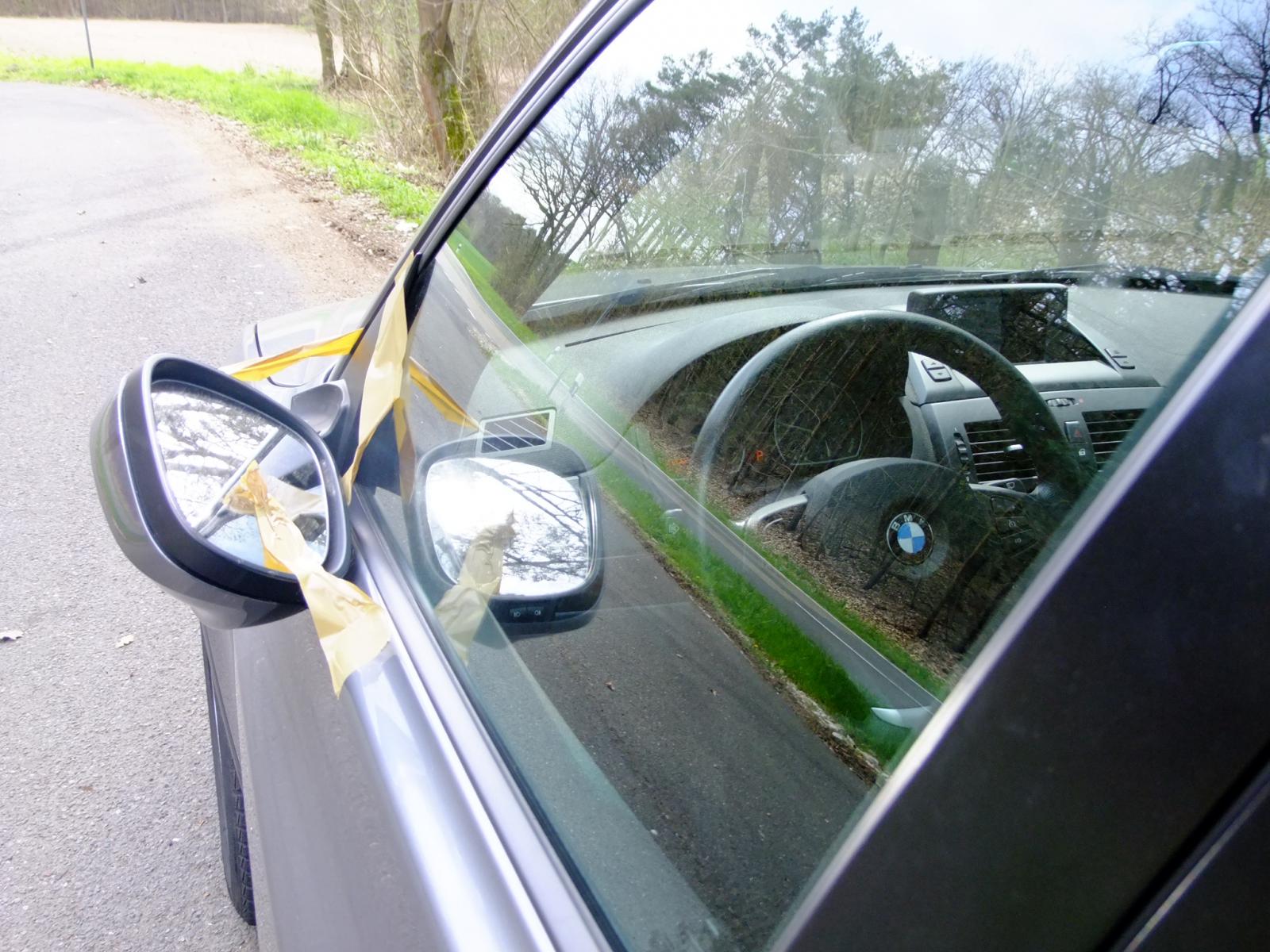

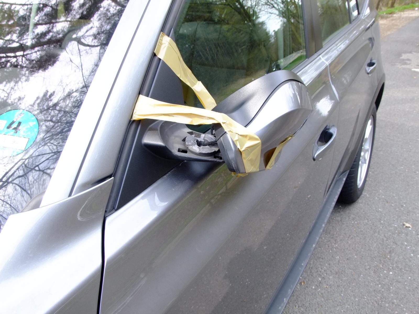

    Hallo und guten Abend,
    ein netter Mitbürger hat mir den linken Außenspiegel am geparkten Fahrzeug abgefahren und sich natürlich auch nicht gemeldet.
    Da zwar Vollkasko mit 500 Euro Selbstbeteiligung - also selber löhnen.
    Das geheizte Spiegel-Glas und auch kein Plastikteil ist abgesplittert, nur die Mechanik aus Druckguß? scheint abgebrochen zu sein, das Gehäuse hing an zwei Kabeln traurig herunter.
    Angeregt durch die Diskussion hier, um den Kotflügel, den einer selbstverschuldet gestaucht hat, frage ich nun nach einer kostengünstigen Reparaturmöglichkeit - weil eben bei Fahrerflucht niemand sich ein bisschen an den Unkosten beteiligen möchte ;-((
Größe: 254,9 KB
ID: 398739Klicke auf die Grafik für eine vergrößerte Ansicht
Größe: 195,3 KB
    Gruß Ludwig

    AW: Spiegel links abgefahren
    Schau mal da ob das der richtige ist http://www.leebmann24.de/aussenspieg...163448131.html
      • 4002
      Mit Rabatt beim ist es sicher am besten den Fuß neu zu kaufen. Da sollten zu mindestens 10% drinnen sein!
              Sind auch die vom Design her die die der F25 vorFacelift hat aber der E83 hat die erst 2009 bekommen. Mein E83 Facelift 2007 hat auch noch die kleinen Spiegel.
                • 1531
                Der "kleinere" Spiegel beim e83 hat den Vorteil, dass die Gesamtfahrzeugbreite knapp unter 2m bleibt. Mit den später verbauten größeren Spiegeln ist man knapp drüber. In so manch einer Autobahnbaustelle kann das über die Berechtigung entscheiden, die linke Spur nutzen zu dürfen. Die Ahndung und die Praktikabilität ist ein anderes Thema.
                    Der Spiegelfuß ist unterschiedlich also passen die vom F25 nicht auf den E83.
