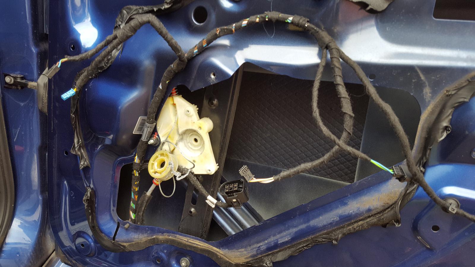

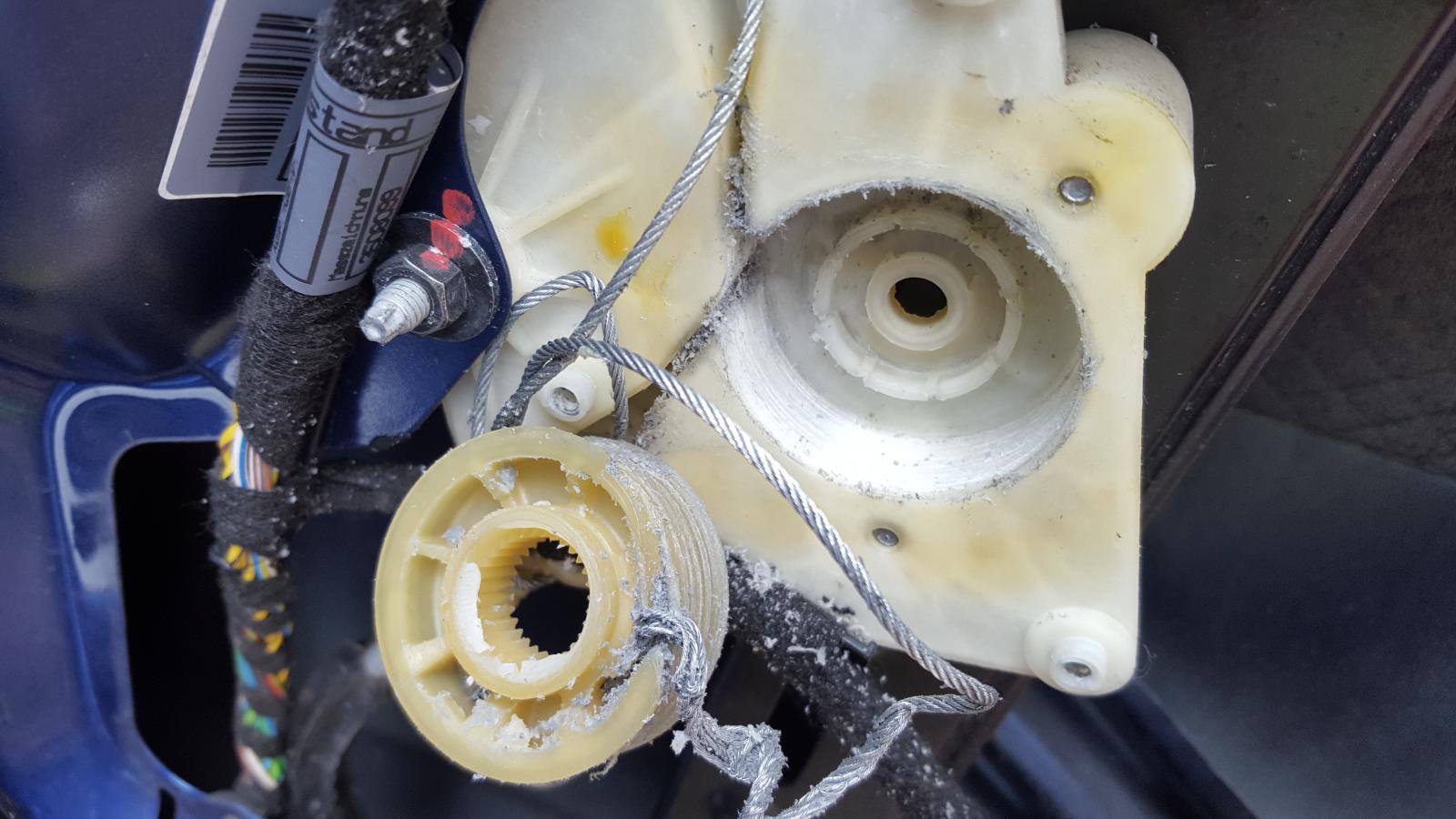

                ich hatte vor 2 Tagen auch das Problem das mein Fenter hinten rechts (Beifahrerseite) nur noch aufging und dann war Ende. Zu brachte ich es nicht mehr. Der Motor hat gesurrt, aber das war es dann auch. Hoch ziehen ging bis zu einem Gewissen Punkt mit sanfter Gewalt. Heute auseinandergebaut und festgestellt das der Mitnehmer i.O. ist, aber das Stahlseil sich in die Führungen gearbeitet hat und abgeknickt ist. Könnt ihr mir sagen was ich anhand der Bilder genau brauche?
                Reicht die Artikelnummer 51353448252 aus?Klicke auf die Grafik für eine vergrößerte Ansicht

                  AW: Fensterheber zum x.-ten Mal
                  Hallo Newcomer,
                  einfach Fensterheber ohne Motor für hinten rechts, war bei mir auch vor ein paar Tagen kaputt.
                  Kostet gut 100,-- Euro und ist in 20 Minuten montiert.
                  Beim Zusammenbau auf die Dichtfolie achten und sollte wieder wie neu laufen.

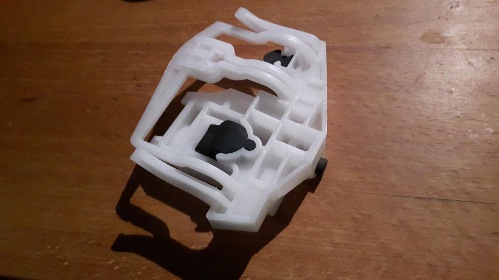

                      Hallo, habe eine vielleicht komische Frage:
                      Ich habe gestern das gleiche Problem mit dem Fenster hinten rechts gehabt. Ich habe allerdings eine komplette Mechanik ohne Motor verbaut. Teilenummer vom Hersteller ist:
                      Metzger 2160350.
                      Die Scheibe läuft einwandfrei, auch nicht lauter als die linke Seite. Dennoch frage ich mich, ob an dem Metzger Bauteil die 3 schwarzen Gummipuffer (siehe Bild) verbaut waren, oder ob ich die vom Altteil hätte übernehmen müssen. Zwei befinden sich unterhalb der Scheibe als Puffer und einer unter dem Plastikteil als Anschlag vermute ich.
                      Wie gesagt, die Scheibe läuft einwandfrei, ohne Gerappel oder knallen beim ganz-runter-fahren.
                      Trotzdem kann es ja sein, dass jemand vielleicht ein gleiches Bauteil verbaut hat und mir helfen kann. Möchte nämlich nur zum nachsehen nicht nochmal die Tür auseinanderbauen und die Schallisolierung ab machen.
                      Oder anders gefragt: Wären die Gummipuffer nicht an Ort und Stelle, würde die Scheibe dann vernünftig laufen?Klicke auf die Grafik für eine vergrößerte Ansicht
                        Wenn man sich die Bilder im Internet vergrößert, sieht es m.M. nach schon so aus als ab die Gummipuffer dran wären.
                        Aber 100% kann ichs dir leider auch nicht sagen.
                          Ahoi.
                          Ich habe mal Metzger Autoteile angeschrieben, die haben ihren Sitz wohl in Stuttgart. Und siehe da: Jemand war so freundlich nachzuschauen. Die Gummipuffer sind bei dem Metzger Ersatzteil verbaut, sogar Foto wurde mitgesendet.
                          Also alles im grünen Bereich.
                          Denke auch, wenn die Gummipuffer fehlen würden, würde die Scheibe nicht vernünftig fahren und unsauber laufen.
