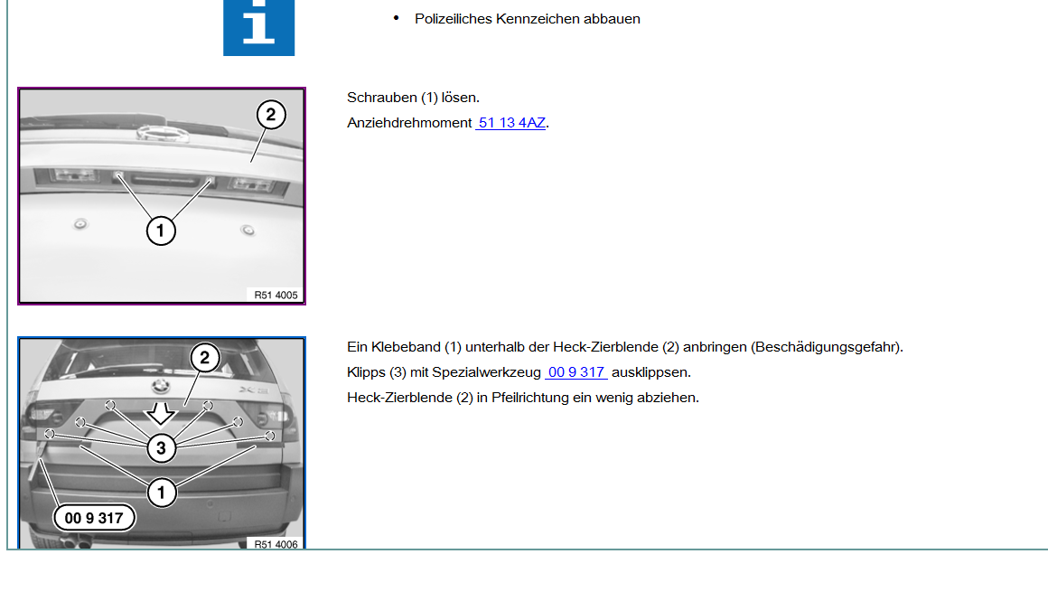

        AW: Griffleiste Kofferraum ausbauen
        Ist nur gesteckt. Mit einem Plastikkeil die Clipse von aussen (links unten beginnend) aushebeln.
        Event. lackierte Teile vorher abdecken damit beim Aushebeln nichts passiert.
        U.u. wirst du auch neue Clipse benötigen.
Größe: 132,6 KB
        Zuletzt geändert von XTeam; 10.08.2016, 16:12. Grund: Anhang
        LG Walter

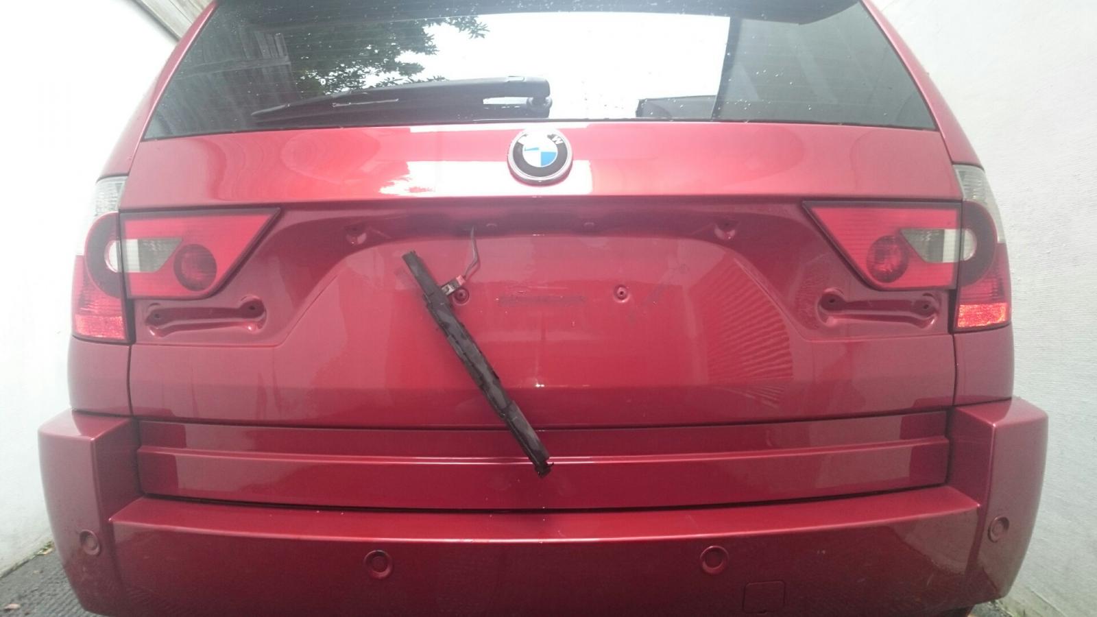

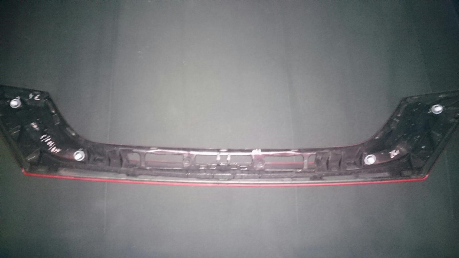

          • 4002
          Danke Walter,
          hab die Rep. Anleitung heute beim mir angeguckt als ich Clipse holen war. Als alter Bastler weiss ich, daß man die meistens braucht. Prompt ist kein einziger kaputtgegangen, obwohl schon 12 Jahre alt. Hab Sie aber trotzdem getauscht, da die Dichtung auf jeden Fall kaputt ist nach so einer langen Zeit.
          Was soll ich sagen, wenn man weiss wie es geht ist es fast peinlich wie man sich abgeplagt und geärgert hat. Es ist immer wieder erstaunlich welche stabile Verbindungen BMW mit Clipsen erreicht!!
          Hab nun die Leiste schön gewaschen und die Hecklappe, wenn's getrocknet ist bau ich alles wieder zusammen!
          Nochmals Danke für die Hilfe!!
          Hier zwei Bilder
