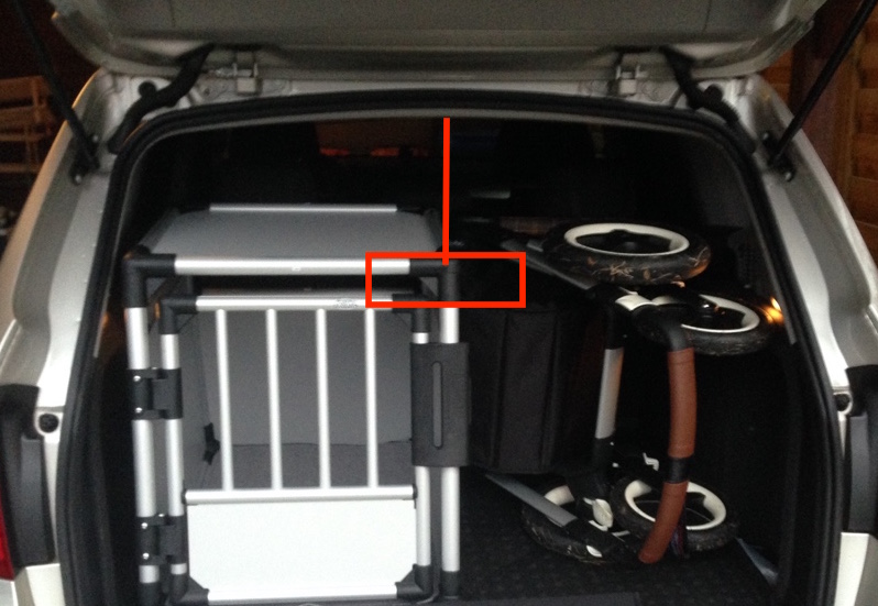

                          Hallo zusammen!!! Wo genau ist mittig zwischen den Schanieren? Bild?!! Habe das Problem auch nach der Waschstraße ! Danke
                            AW: Wasser auf der Kofferraumabdeckung
                            Die Kofferraumklappe ist mit zwei Scharnieren oberhalb der Kofferraumluke befestigt. Mittig dazwischen ist der gesuchte Ort. Dafür brauchst du nicht wirklich ein Foto oder?
                              machen wir doch gerne
                              ich habe Franks Bild sogar noch "aufbereitet" :D und ein imaginäre Tropffläche eingezeichnet.
