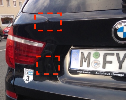

    Leider leider habe ich kürzlich die teuerste Pizza meines Lebens gegessen.
    Beim abholen der Pizza bin ich rückwärts auf die Ecke der Ladefläche eines Pritschenwagens gefahren...
    Genug geärgert habe ich mich schon...jetzt kommen die Fakten: 1500 € soll die Reparatur kosten - ausbeulen neu lackieren etc.
    Der Karosseriebauer sagte mir der Schaden sei grenzwertig ind evtl. kann man nicht ausbeulen. Dann ist eine neue Heckklappe für 2200 € fällig.
    Hat jemand schonmal einen solchen Schaden beheben lassen? Tips?
    Danke schonmal
    Ich stelle Euch mal ein Foto hier rein: Kante eingedrückt und direkt darunter noch die untere Ecke reingedrückt

    AW: Heckklappe eingedrückt
    Über ebay eine neue Klappe ordern http://www.ebay.de/itm/like/29190838...&ul_noapp=true
      Ganz ehrlich? Mit Ausbeulen spachteln und Co. wird das nichts. Allein schon wegen der gestauchten Kante oben.
        Hallo!
        Das schreit nach neuer Klappe. Spachteln an der Kante oder Falz wird nicht sauber...
          • 3995
          Ich gebe heiab Recht. Wenn keine Kasko vorhanden in der Bucht eine gebrauchte holen. Nimm Dir Zeit und hole eine in der gleichen Farbe, dann sparst Du richtig!
              Welche Hoffnung Bei so einem Schaden ist halt nichts mit Smartrepair. Und eine Klappe aus der Bucht ist doch um einiges günstiger und auch besser als eine ausgebeulte IMHO.
                Plan B - besorge Dir einen Aufkleber: Hier zerschellte ein Smart!
                Ist die kostengünstigste Lösung und macht aus der hässlichen Beule eine lustige Story.
                Nein, das war nicht ernst gemeint...
                    Ich würde hier auch eine neue Klappe wählen.
                    Du ärgerst dich sonst ewig damit rum...

                      Hi zusammen, ich lese hier gerade meinen eigenen Post von vor 10 Jahren - alle rieten mir zu einer neuem Heckklappe.
                      Mein Learning und Motivation an alle, die Geld sparen wollen: Kann man machen, muss man aber nicht.
                      Der Wagen hat inzwischen 2 Heckklappenreparaturen und Nachlackierungen hinter sich. Es gibt eben echt gute Karosseriebauer und Lackierer.
                      Foto vom September 25:
                        • 3995
                        Na ja Du sprachst damals von 1500€ für die Rep. Im Vergleich dazu wäre eine passende "neue" sicher günstiger gewesen. Es steht außer Diskussion, dass es "echt gute Karosseriebauer und Lackierer" gibt. Nur lassen sich die meistens fürstlich bezahlen. Hat man da jemand guten bei der Hand, gibt es natürlich Alternativen zum Tausch. Ist ja gut, dass Du wohl so jemanden gefunden hast!
