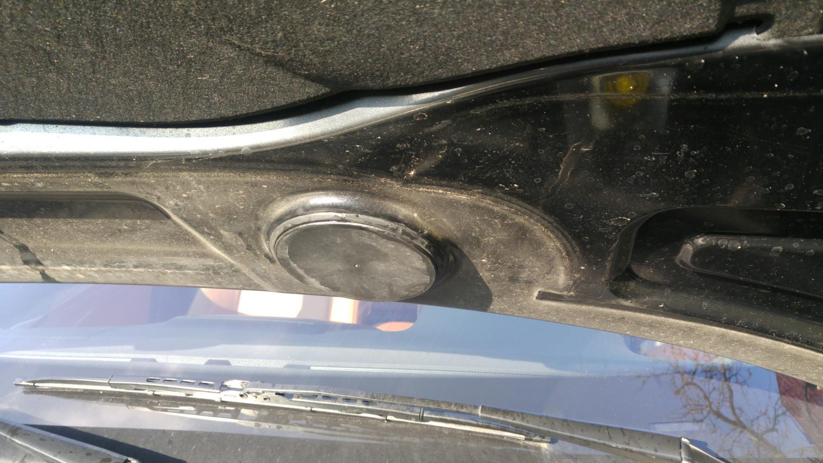

        AW: Wischwasserdüsen ohne Funktion
        Hey und danke für die Antwort...
        also ich hab mal geschaut, das Wasser kommt an und mit so viel Druck das es rechts über den Schlauch rein kommt und links raus läuft. ich glaube das irgendwo an einem T-Stück etwas im argen liegt.
        wie bekommt man diese Deckel ab??
          Vorsichtig ziehen? Aber darauf bist du wahrscheinlich selbst schon gekommen
          Tim
            Tim
            Die lassen sich Raus hebeln?? Dann bewaffne ich mich mal mit einem Fön... Ich möchte es ungern kaputt machen
              Nr 8 ist der Deckel. Also evtl Vorsicht mit der Lasche...sonst gibts für 4.89€ einen neuen
              Tim
                Tim
                Ist es nicht der Deckel nummer 7???? hast du mal den Link wo ich die Teile im leebman finde? da hatte ich schon gesucht aber es nicht gefunden.
                      Hallo und vielen Dank...
                      es war die Nummer 8. und es war auch nur ein Schlauch ab von der Linken seite...Mit ein bisschen Wärme ging es auch gut auf.
                      Vielen Dank und kann geschlossen werden..
                      LG Micha
