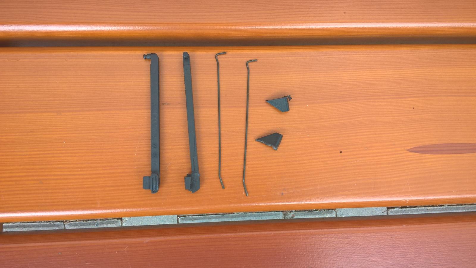

                    Mein Tipp wäre:
                    Deckel vorn ausbauen (6 Schrauben Torx T20 oder 25 ? hinter dem seitlichen Faltenbalg),
                    Führungsschienen gründlich nach Restteilen absuchen und entfernen, Anleitung nach Video befolgen.
                    Diese Teile solltest Du dann ausgebaut haben:
Größe: 149,9 KB
                    Deckel vorn einbauen, Ausrichten und initialisieren.
                    Entweder es funktioniert, oder nicht. Defekt ist das PD ja schon, und mit der Maßnahme trennst Du ja nur die Vordere von der hinteren Mechanik.
                    Udo

                      AW: leidige Thema Panoramadach. Leicht irretiert bei Stillegung
                      Hi Udo,
                      das sind die Teile.... Anscheinend war es bei dir genauso wie bei mir, wenn ich es so sehe.
                      Dann werde ich es mal ausbauen und abschneiden. Hast recht... Defekt ist sie ja schon.
