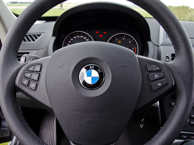

        AW: Lenkradabdeckung abgeschabt
        Nee, bei mir sind das zwei. Links und rechts der Hupe, wo die MuFu-Knöpfe sitzen.
        Foto aus guten, alten Zeiten, wo die Welt (Abdeckung) noch in Ordnung war.

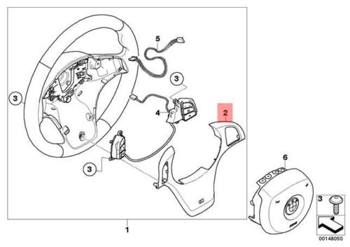

                    Ist alles nur gesteckt und nichts verschraubt?

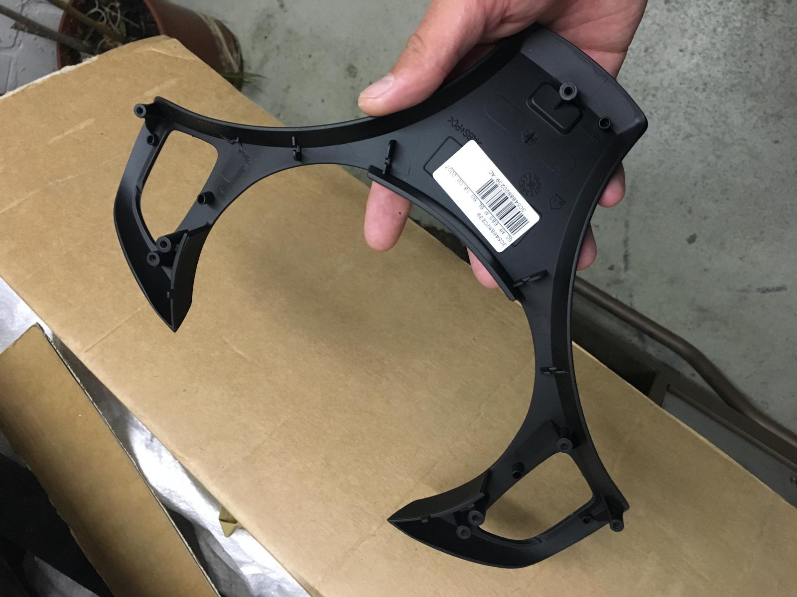

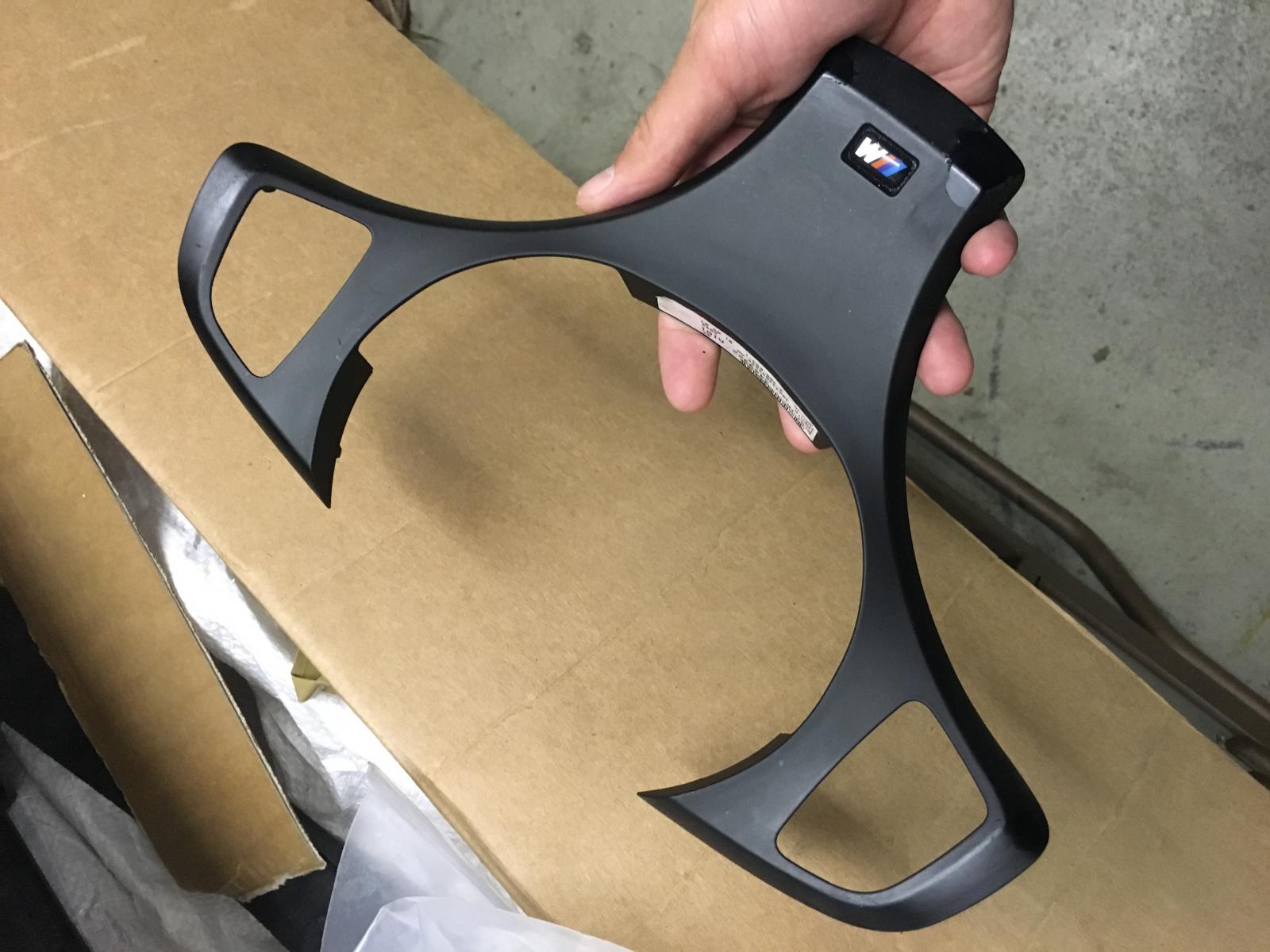

                          Ich gehe gleich mal in die Garage, vielleicht habe ich das alte Teil hier liegen,
                          dann mache ich dir ein Foto von der Rückseite.
                          Ich fürchte allerdings, dass ich es nicht bei mir zuhause gelagert habe.
                          Du müsstest die Öffnungen aber gut fühlen können.
                          Beim Airbag wird das Werkzeug quer zur Fahrtrichtung angesetzt, ich habe einen langen Inbus dafür genutzt.
                          Die drei Schrauben müssten in Fahrtrichtung liegen und werden aus Richtung Tacho bearbeitet.
                          Die MuFu-Tasten sind dann glaube ich gesondert angeschraubt, das habe ich aber nicht mehr ganz präsent.
                          Zuletzt geändert von GenesisBiker; 28.12.2017, 09:38.
                            • 4002
                            AFAIK sind die Tasten an die Abdeckung geschraubt, alles andere ist gesteckt!

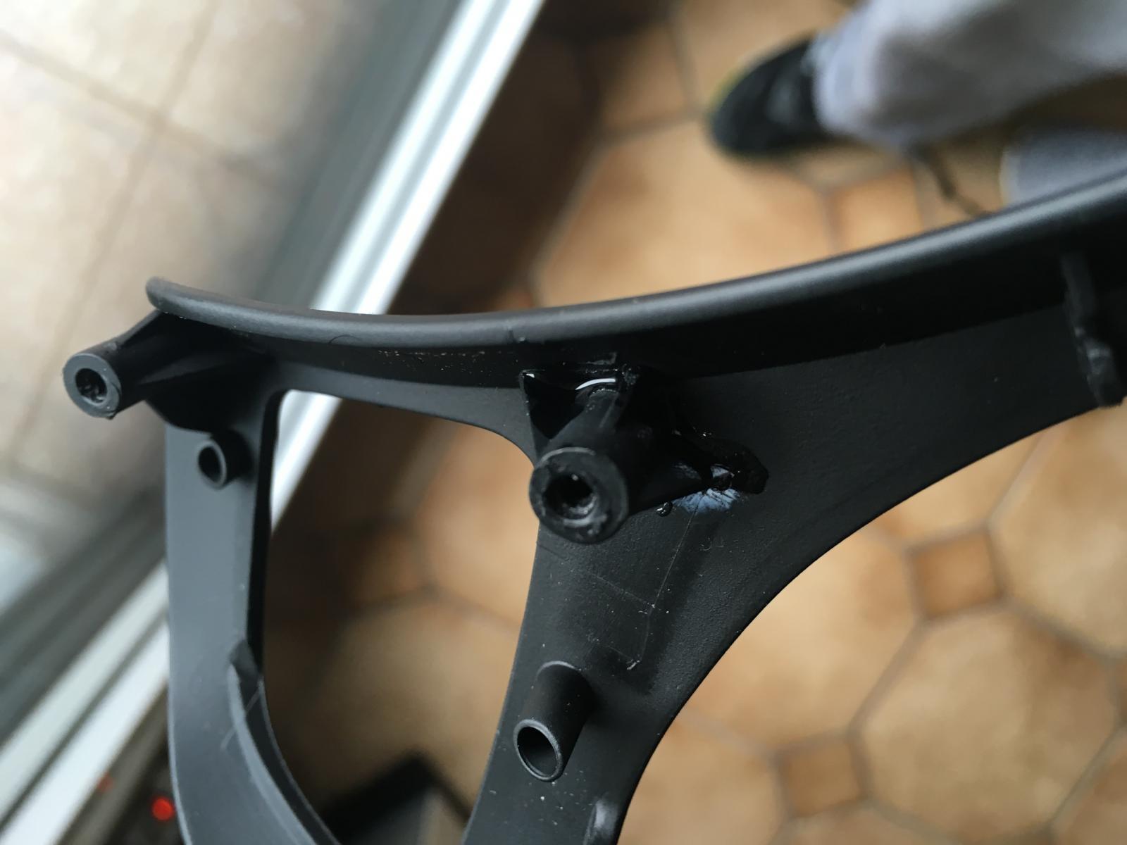

                              Hier kann man die Verschraubungspunkte erkennen. Einer war damals beim abschrauben direkt gebrochen, konnte aber geklebt werden.
                              Die MuFu sind definitiv geschraubt gewesen, ob je mit zwei oder drei Schrauben weiß ich nicht mehr.
                              Die Abdeckung an sich ist aber auf jeden Fall GESCHRAUBT und nicht nur gesteckt, zumindest beim M-Lenkrad des FL.
                              Eine Artikelnummer ist auf dem Kleber auch zu lesen, entspricht aber nicht deiner.
