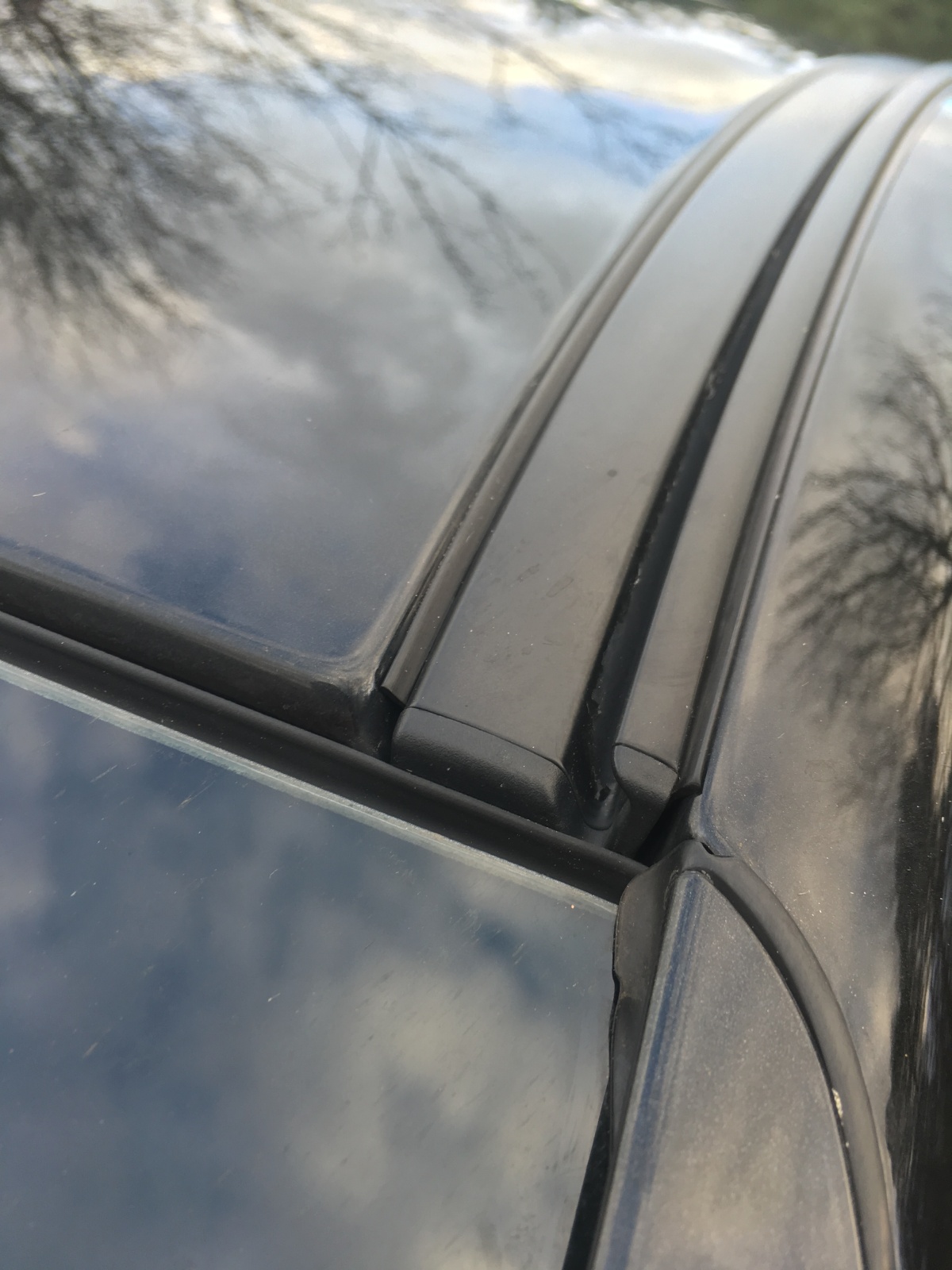

              Morgen,
              wenn ich mir so meine Scheibe ansehe, ist die glaube auch nicht 100%ig mittig eingesetzt.

                AW: Windgeräusche nach Scheibentausch
                ich kann Detlef59 nur recht geben. Eine minimalste Stelle nicht sauber/richtig verklebt und schon hat man die shyce.

                      so habe einen neuen Termin.
                      und Seat (Werkstattbindung der Versicherung) war fest der Meinung, dass die Scheibe nicht falsch eingebaut sein kann. Da sie gar kein spiel links/rechts zulässt. naja ich bin dann 500m weiter gefahren zu BMW und mir wurde gleich gezeigt, dass die Scheibe nicht so mittig sitzt wie sie sollte.
