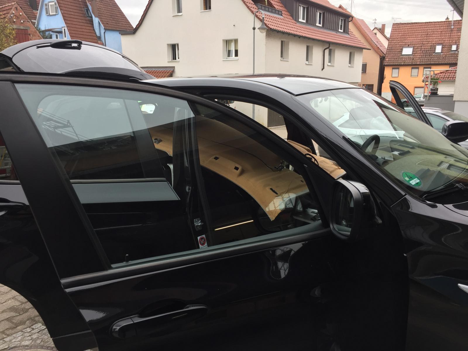

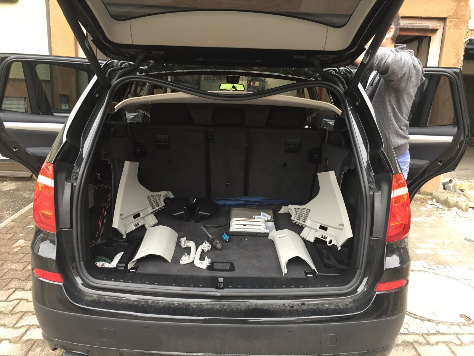

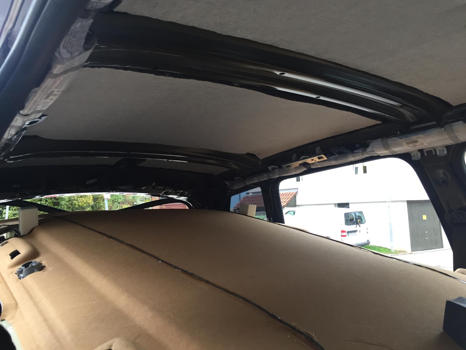

    Hallo Eifeldirk,
    Ja, leider muss man den ganzen Himmel ausbauen.
Größe: 132,2 KB
ID: 391382Klicke auf die Grafik für eine vergrößerte Ansicht
Größe: 221,3 KB
ID: 391383Klicke auf die Grafik für eine vergrößerte Ansicht
Größe: 176,1 KB

      AW: X§ F25 Dachreling Nachrüsten (Nachrüstsatz)
      @ dahunking: wieviel zeit nimmt das circa in Anspruch? Himmel ab und wieder rauf!
        • 3992
        Kommt darauf an, wie geschickt man ist und wie viel Erfahrung man mit solcher Arbeit hat. Für einen "Laien" sind 4-5 Stunden für die ganze Arbeit denke ich angemessen als Planung.
        • dahunking
          • 16.01.2018
          • 6
          Hallo, wie ich schon sagte ca.2h bei mir dank des youtube videos
            Ich bin auch an einer Nachrüstung interessiert. Allerdings macht mich der Punkt mit der Befestigung des Airbags stutzig. Bekommt man die Klammer ohne Spezialwerkzeug auf?
            Gesendet von meinem Nexus 5X mit Tapatalk
            • dahunking
              • 16.01.2018
              • 6
              Geht ohne Probleme, hab eine alte Spitzzange vorne an der Spitze abgeschliffen mit der kommt man dann rein.
