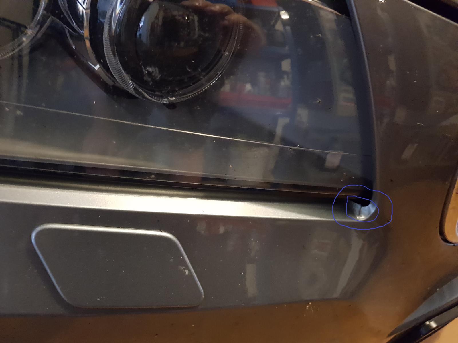

    Hatte von euch schon jemand Probleme mit Lackablösung am Stoßfänger vorne?
    Bei meinem löst sich der Lack an einer Stelle ab.
    Danke
    Georg

      Hallo
      Das Fahrzeug wurde gebraucht gekauft und der Stoßfänger wurde auch schon getauscht.
      Soweit ich weiß, werden die im Werk Oberflächen behandelt (Beflammung) grundiert und dann als Ersatz ausgeliefert.
      Georg

        Sind die Pocken im blauen Kreis gemeint? Sie sehen aus, wie Einschläge.
        Kannst Du evtl. noch ein helleres Bild posten?

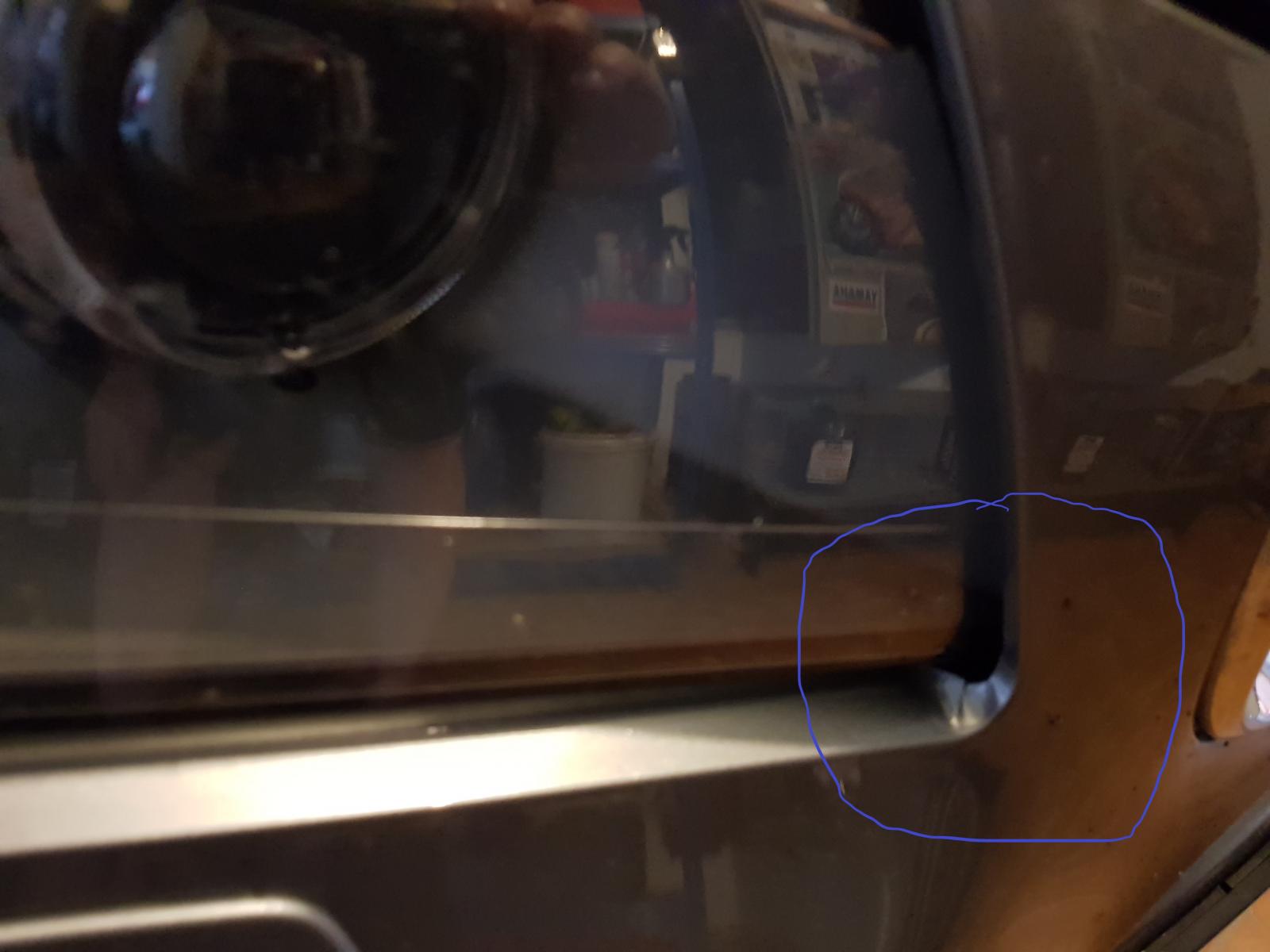

          Die Ablösung im Eck

            Hast Du mit einem HD-Reiniger gearbeitet?
            • pspower
              • 13.08.2006
              • 142
              AW: Lackalösung am Stoßfänger
              Ja, beim waschen
              Aber mit genügen Abstand.
              Werde es beim nächsten Service mal beim Händler reklamieren.

                Sieht für mich aus als ob ein falscher Härter im Lack oder eine falsche Grundierung benutzt wurde.
                Lieben Gruß
                Thommy
                  Das wäre dann aber großflächiger bzw. mehrere Stellen am Stoßfänger betroffen. Vllt. ist die Grundierung /Filler an dieser Stelle betroffen (nicht richtig aufgebracht, gereinigt, fettig).
                  Das ist eine Stelle, die mechanisch nicht belastet ist. Ich würde das auf jeden Fall mal dem [emoji4] zeigen und höflich nach einem einvernehmlichen Lösungsvorschlag fragen.

                    Danke für die Antworten.
                    Er ist Bj. 2012
                    Werde auf alle Fälle mal Reklamieren-
