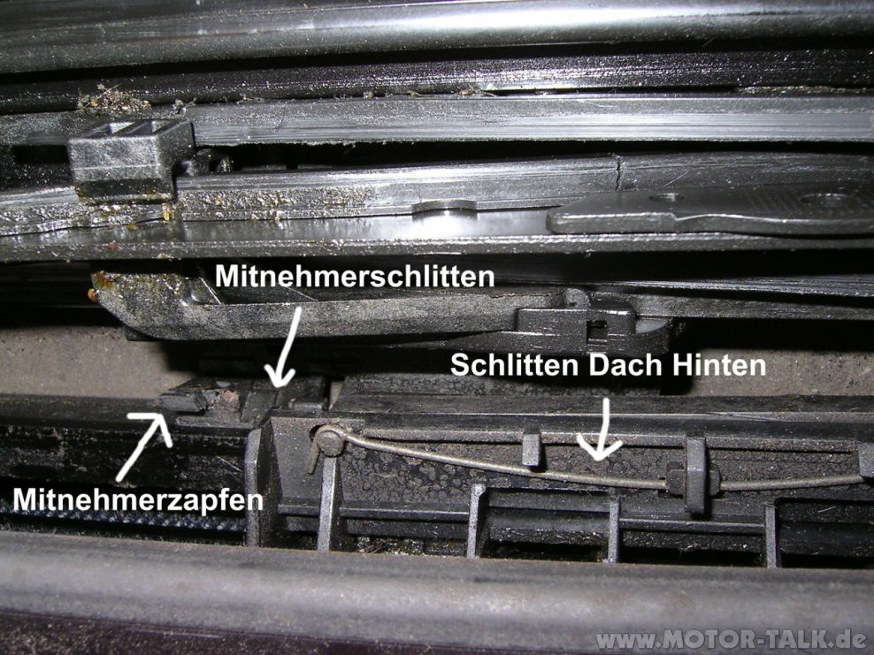

            Ich hab da mal eine Frage zu den "Mitnehmerecken der Mechanik".wo finde ich diese,hast du villeicht ein Bild davon,denn mein hinteres Dachteil geht auch nicht mehr zu. Das würde ich gern außer Betrieb nehmen.
            Harald
            • msw68
              • 09.06.2015
              • 40
              AW: Schiebedach schließt nicht mehr, X3 E83
              Ich habe leider nur das Bild. Der Mitnehmerzapfen muss weg.
Größe: 175,5 KB
              • ritterh
                • 13.07.2013
                • 433
                Danke für das Bild, hilft mir weiter
                Harald
