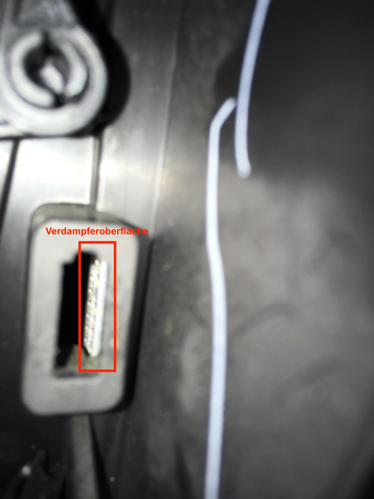

    gestern hat es mich wieder gepackt: ich konnte mich nicht damit abfinden, nicht direkt an den Verdampfer meine F26 ranzukommen, also hab ich einen neuen Versuch gestartet.
    Gemäß einhelliger Meinung ist der Klimaanlagen Verdampfer der Ort, wo sich die Gerüche/Bakterien/Pilze bilden. Gut. Zeit ihnen den Garaus zu machen.

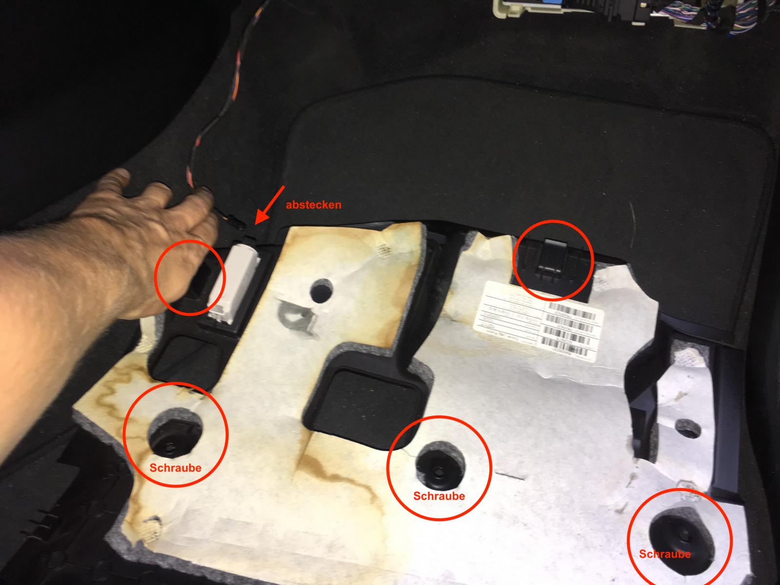

    3. Abdeckung im Beifahrer-Fussraum entfernt (3 Schrauben, 2 Kunststoffnasen - siehe Foto)

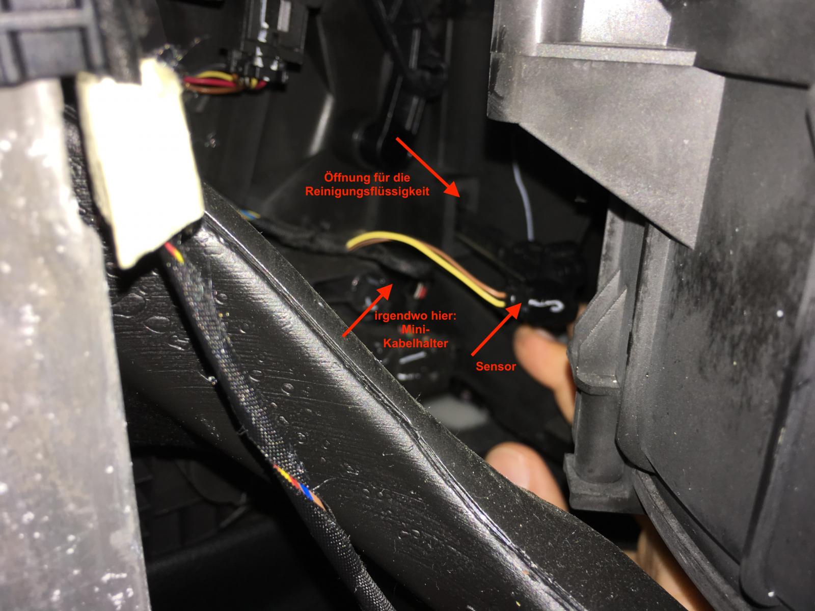

    5. Sensor lokalisiert und vorsichtig herausgezogen. Nach rechts. Ist nur eingesteckt. Achtung: vorher das Kabel aus der kleinen Halterung ziehen - das gibt mehr Spielraum.
    6. Reinigungsflüssigkeit gemäß Anleitung eingebracht
    7. Einwirken lassen
    8. Gemäß Anleitung Verdampfer trocknen

    1. das Handschuhfach muss man nicht ausbauen, macht aber das Unterfangen leichter (Achtung: Stromversorgung für Lampe abstecken! Es vom USB abzustecken, hab ich mich nicht getraut)
    2. Die Düse des Liqui-Moly Schlauchs passt nicht durch die Öffnung. Die Düse muss man also entfernen. Das ist sehr schade, denn sie stellt das Zerstäuben sicher. Nächstes mal probier ich einen anderen Reiniger.
    3. Das Kabel des Sensors (braun und gelb) ist in eine kleinen Halterung
    4. Lappen unter die Sensoröffnung klemmen, da Flüssigkeit herauslaufen kann

    Abdeckung im Fussraum
Größe: 156,0 KB
    Sensor: er sitzt im Fussraum oben links hinten
Größe: 182,8 KB
    Das Ziel
Größe: 89,8 KB
