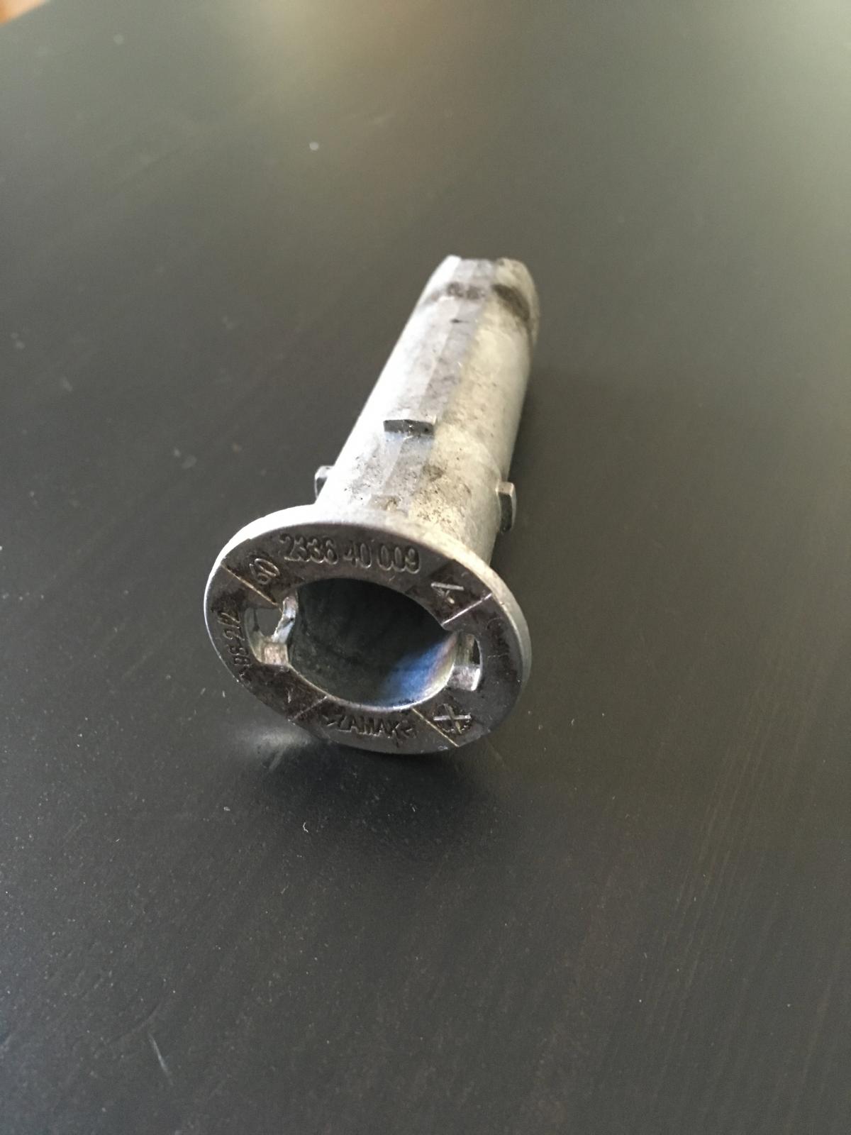

    Hallo Gemeinde,
    leider hat eine hochintelligente Person in den letzten zwei Nächten auf meinen rechten Außenspiegel geschlagen, sodass dieser lose war.
    Ich hab ihn daraufhin auseinander genommen und weiß nicht ob ich mich freuen soll.
    Es ist soweit alles ganz, bis auf diese Hohlachse, die eine Feder zusammenpresst, damit der Spiegel eben in den verschiedenen Stellungen einrastet.
    Gibt es sowas einzeln? ich kann mit der Teilenummer die darauf steht nichts anfangen: 2336 40 009
    Anbei ein Bild.
    Ich hoffe ihr könnt mir helfen.
    Danke und viele Grüße
Größe: 119,8 KB
    Zuletzt geändert von PoWder; 16.10.2018, 21:37.
    AW: Hilfe bei Teilesuche: Außenspiegel Achse der Feder!
    Also die Achse gibt es natürlich nicht einzeln.
    Ich hab mir selbst geholfen in dem ich eine mittels Gewinderohr genommen habe. Problem dabei ist dass man die Feder nicht wieder unter Spannung bekommt, da sie enorm stark ist. Man hätte das Rohr vielleicht länger nehmen können und die Feder runter Schrauben können. Dann hätte man das Rohr aber am Fahrzeug abflexen müssen.
    Nun gut. Der Spiegel ist wieder dran, hat aber keine klappfunktion mehr. Vielleicht finde ich mal einen günstig auf dem gebrauchtmarkt.
