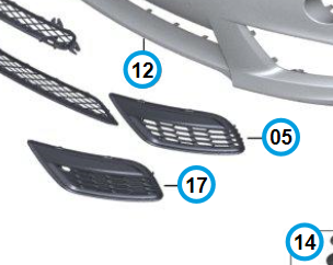

    Da gibt es ja alternativ ein "Gitter seitlich rechts 51118048110" - ist es dazu da den Turbo zusätzlich zu kühlen? Die linke Abdeckung gibt es nur geschlossen.

    es geht um die Nummer 5

        Habe ich mich auch schonmal gefragt da bei mir auch eine Seite zu ist und eine offene Gitter hat [emoji848]
        Bin auf die Antworten auch gespannt.

          ich bin mir nicht sicher - ich glaube mal gelesen zu haben, daß der Außentemperaturfühler hinter der Abdeckung sitzt und deswegen die Bauweise "offen" ist...

            der Temperaturfühler sitzt in der linken Abdeckung - dort ist nur ein Segment offen...
            und ich hab jetzt nochmal im ETK nachgesehen - es gibt einen Zusatzkühler auf der rechten Seite für die heißen Länder... somit braucht man die offene Blende nur wenn ein Kühler dahinter sitzt...
