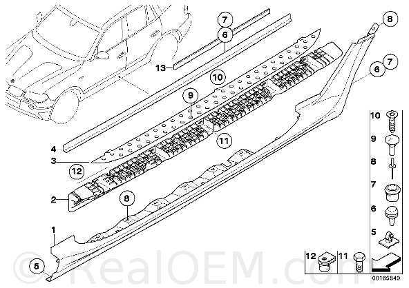

    Ich möchte gerne die silbernen Aluminium Trittbretter bei meinem BMW X3 demontieren, um Sie zu lackieren. Wer weiß, wie ich Sie am besten "demontieren" kann, ohne das Sie dabei zu Bruch gehen ?

    Ich habe die einst bei meinem X3 angebaut, die äußere Blende (die du lackieren willst) ist vernietet. Du siehst die Punkte z.B. im Radkasten.
    Das Trittbrett als solches ist ein separates Teil, welches verschraubt ist (das siehst du wenn du die äußere Blende abmontiert hast). Das Trittbrett brauchst du dann aber nicht abbauen.

      Guten Morgen Mombi . . .
      vielen Dank für Deine Frage. Ich möchte also gerne das silberne Trittbrett in mattschwarz lackieren, da ich mir für den neuen BMW X3 schwarze 18 Zoll Felgen montiert habe. Wie kann ich das denn am besten anstellen, ohne die schwarzen Gummifropfen mit zu lackieren. Kann man das silberne Aluminium ohne gröpere Aktion ausbauen bzw. wieder einbauen ?

        Schau dir mal dieses Bild an:
        Möglich ist das, aber du musst fast die ganze Seite abmontieren (ca. 1h würde ich schon einplanen pro Seite / ab- und wieder dranbauen)

          Merci . . .
          super nett von Dir, dass Du mir das Bild gepostet hast.
          Das hilft mir weiter. Schcike dir später Bilder nach dem lackieren.

                Um die Silbernen Trittbretter zu demontieren ,muss man nur alle Schwarzen Gummistopfen rausziehen ,danach kann man die Trittbretter abziehen.

                      Genau. Der große Unterschied ist,dass die Trittbretter eine Unterkonstruktion aus stabilen Kunststoff haben die mit mehreren Schrauben (M6 glaube ich) angeschraubt werden. Es gibt noch eine versteckte Schraube im Radkasten unter der Abdeckung, die für die Demontage entfernt werden muß. Ist aber alles in allem recht einfach,und in ca.1 1/2 Stunden zu schaffen.
