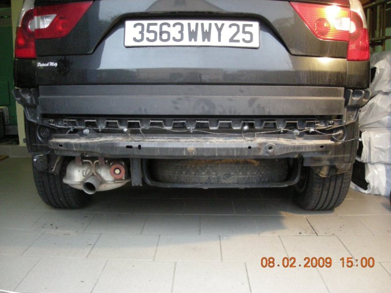

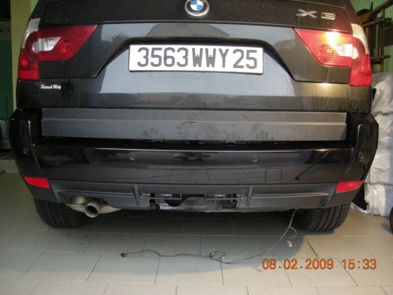

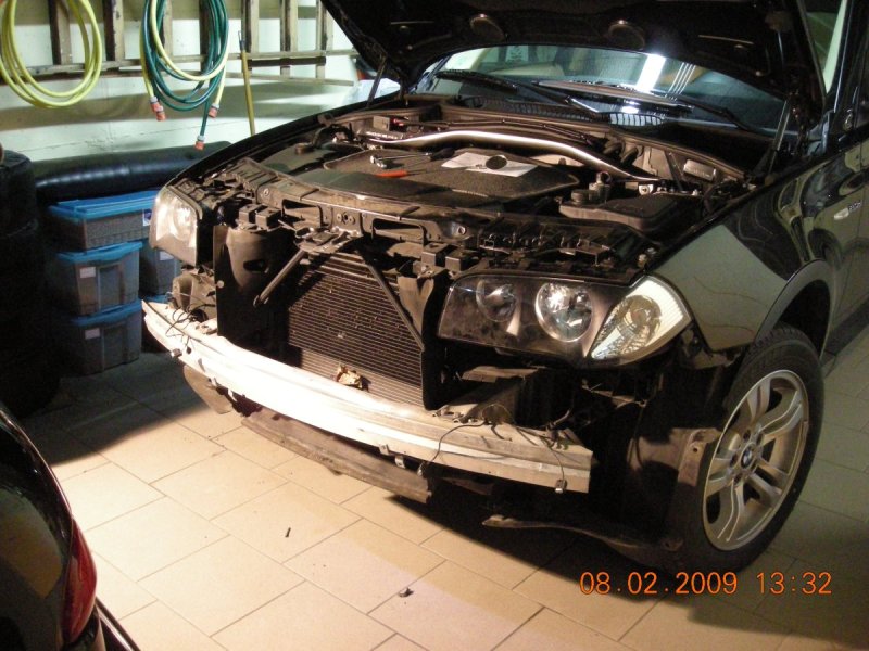

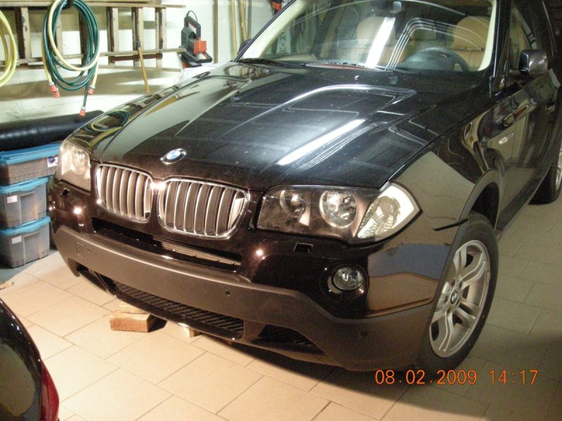

    da ich kein Feedback bekommen habe, haben wir es einfach mal versucht und..... ES FUNKTIONIERT!!!!
    Vorne passt alles eins auf eins, ausser die Stecker für die Parksensoren.

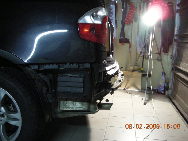

    Hinten müssen wir noch ein weinig Teile nachbestellen, da BMW die Montageteile leicht in ihrem Form geändert haben. Wird aber nicht die halbe Welt kosten (hoffe ich...)
    Anbei schon mal einige Fotos mit den Stossfänger provisorisch montiert. Nachdem wir alle Teile haben, müssen die Stossfänger auch noch neu lackiert werden.

                Die Sensoren passen nicht, die neue sind irgendwie kürzer + vorne haben die 2 mittlere Sensoren ihre Stecker auf der Seite, wo die alte ihre Stecker alle gerade nach hinten haben.
                Ich habe die Stossstangenverkleidung inklusieve Nebelleuchten, Sensoren, Grills (ausser einer) und Nieren sehr billig auf Ebay kaufen können.
                Ohne diese Teile, hätte ich es wahrscheinlich sein lassen, weil die sonnst alle dazu gekauft werden müssen; die allte Grills, Nebelleuchten (ausser ihre Stecker) und Nieren passen auch nicht.
                Ich sollte also mein vorheriges Statement korrigieren... Die "nackte" Stossstangeverkleidung vorne passt eins auf eins.

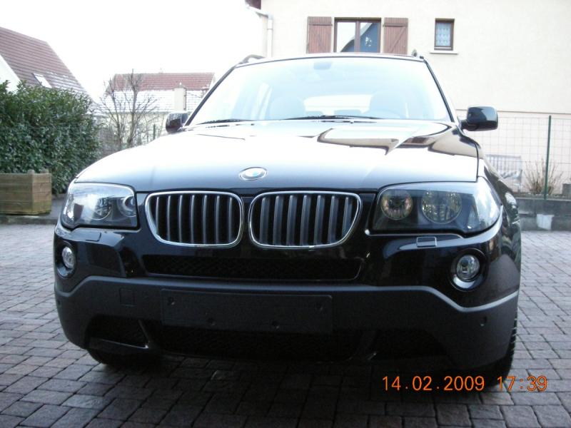

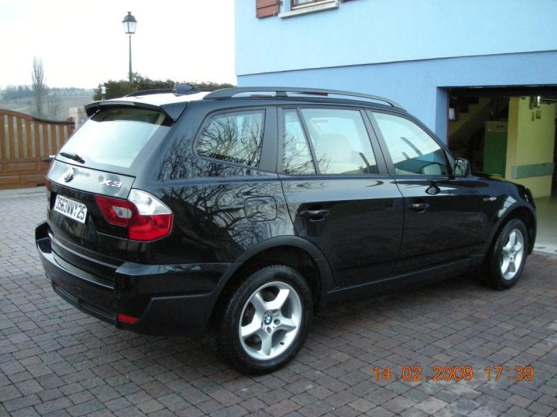

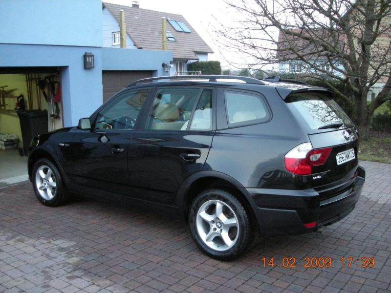

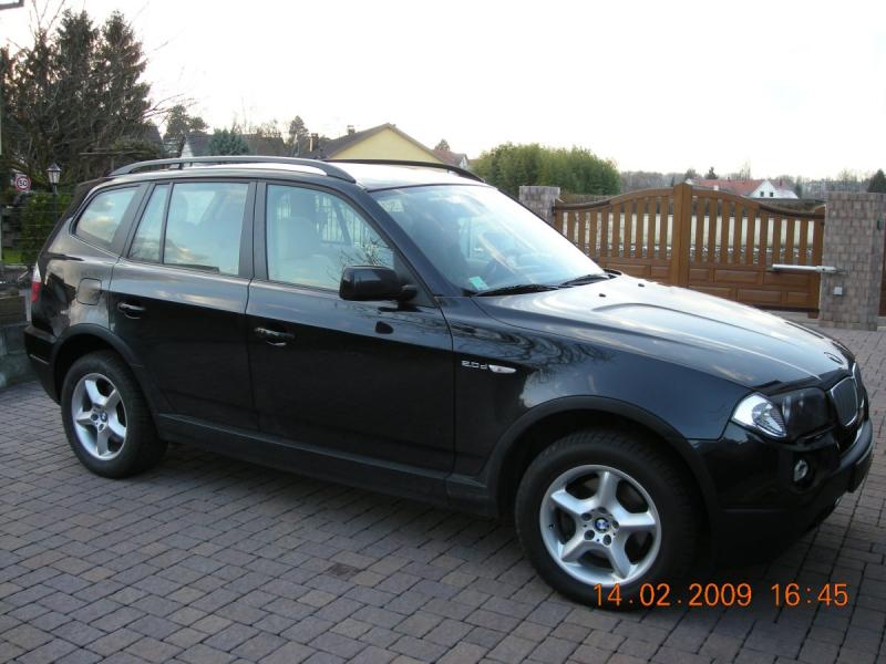

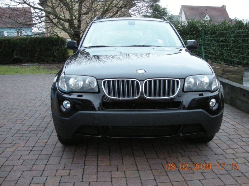

                      Voilà... Projekt Stossfänger ist abgeschlossen.
                      Jetzt warte ich noch auf die Medes Leisten und am Donnerstag werden die Scheiben noch getönt.
                      Dann erst wird mein Xi so sein wie ich ihm gerne habe
                        AW: Passen FL-Stossfänger auf pre-FL?
                        Note1!
                        Sieht wirklich klasse aus.

                          Sag mal, habt ihr vorne kein Nummernschild?
                            Doch, haben wir, aber ich habe immer noch ein Temporäres Nummernschild und warte jetzt bis ich das neue habe (Montag oder Dienstag), bevor wir es montieren.
