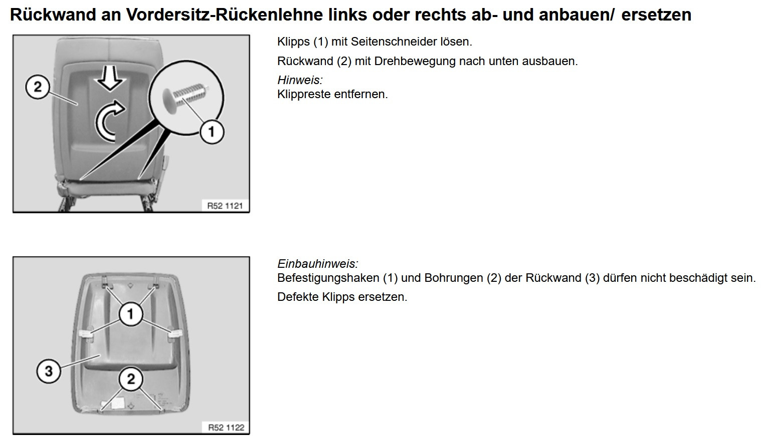

          Hallo liebe X3 Community,
          mein X3 ist Bj. 2013, für einen Brettertransport habe ich die aktive Beifahrerkopfstütze nach oben herausgerissen. Dabei ist das Kabel in dem Linken Chromrohr leider abgerissen. Seitdem habe ich eine Fehlermeldung, die nur von der Werkstatt gelöscht werden kann. Es gibt im Internet ein Video hierzu. Man muss an der Sitzrückseite im Sitz oben einen Stecker lösen, dann kann man die Kopfstütze vorsichtig mit dem Kabel und Rundstecker nach oben herausziehen. Leider muss man dazu die Sitzrückenverkleidung, bei mir aus Kunststoff bestehend, abmachen. Dabei habe ich die PVC Sitzabdeckung leider überdehnen müssen, da ich die beiden Stopfen an der Unterseite dieser PVC Sitzverkleidung nicht abbekommen habe. Das gerissene Kabel habe ich wieder repariert, wieder mit Stecker durch das linke Loch oben am Sitz durchgeführt und den Stecker im Sitz oben eingestöpselt. Danach habe ich mit viel Mühe die Sitzverkleidung wieder angedrückt. Würde ich wieder machen, wenn einer eine Idee hat, wie man die beiden Stöpsel an der Unterseite der PVC Sitzverkleidung lösen kann. Hat einer eine Idee?

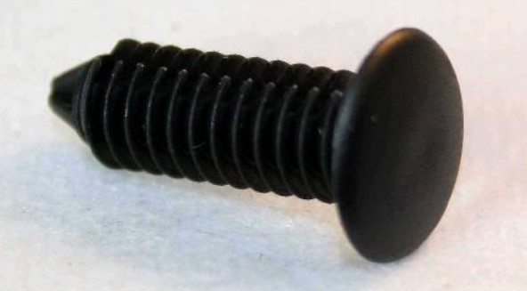

              • 3995
              Eigentlich können das nur Klipse oder push-trough-pins sein. Was anderes verwendet BMW IMHO nicht...

                • Konsul
                  • 02.06.2019
                  • 946
                  Wenn ich das richtig verstehe, redest Du von den zwei Clipsen die unten an der Verkleidung sind (siehe Bild im Anhang).
                  Diese Clipse sind zu ersetzen da sie bei der Demontage kaputt gehen.
                  Die Teilenummer (für schwarz) müsste laut leebmann24.de die "52201964201" sein.
                  Gruss, Michael
                    • 3995
                    Schaut dann so aus...Klicke auf die Grafik für eine vergrößerte Ansicht
