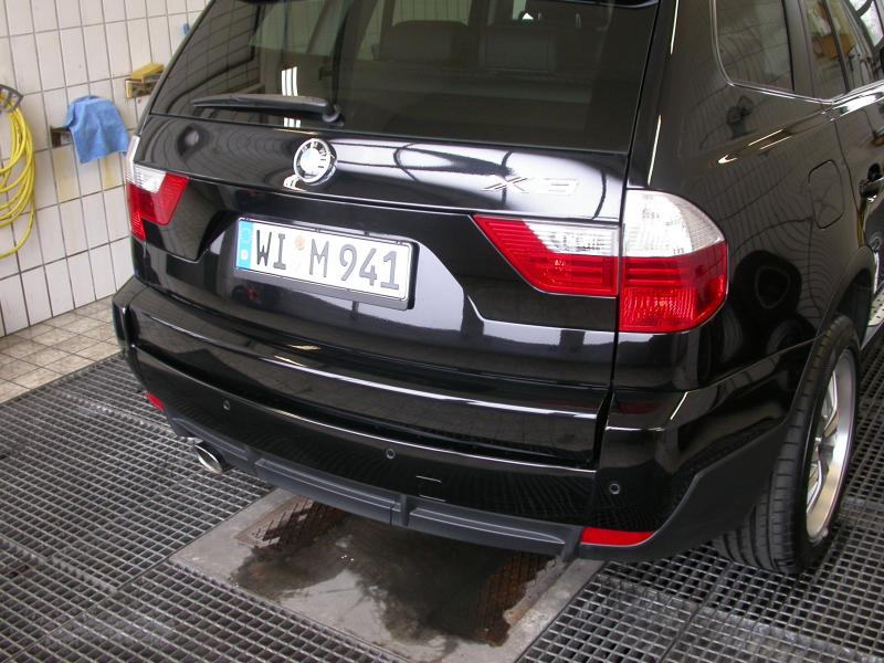

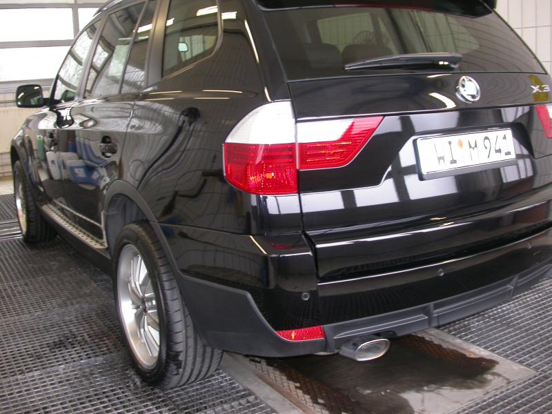

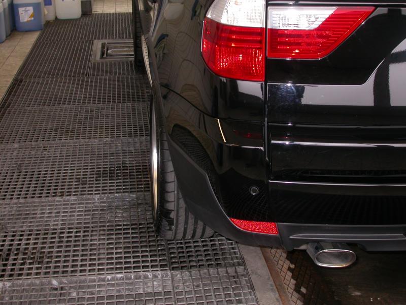

            AW: M-Blende an Heckklappe
            ...ein paar Bilder !
            Chris
            Alle tanzen um das Feuer, nur nicht Gitte, die steht in der Mitte.
            • #21
              Chris
              Demzufolge passt die Blende ja doch an die FL Serienstoßstange. Oder hast du die Blende bearbeitet? Sieht gut aus!
              • #22
                Sieht gut aus und die Spaltmaße scheinen auch zu passen!
                • #23
                  Sorry, aber mir gefällt es nicht...
                  Die Leiste selber ist höher als das Seitenteil von der Stossstange, Spaltmasse seitlich links und rechts is zu gross und nicht gerade und die Stossstange ist auch tiefer als die Blende...
                  Aber wenn es dir so gefällt, ist das wichtigste!
                  • #24
                    Muss mich leider Twister anschließen.
                    Aber Geschmäcker sind verschieden - und das ist gut so!
                    • #25
                      ....ich glaube die Bilder von Chris100 waren auch so gemeint, als Beweis dass die Blende optisch nicht passt, und jeder der sich die Bilder genau ansieht bzw es schonmal live gesehen hat, wird erkennen das kein einziges Spaltmaß zum Stoßfänger passt.
                      nochmals Danke an Chris für die Bilder.
