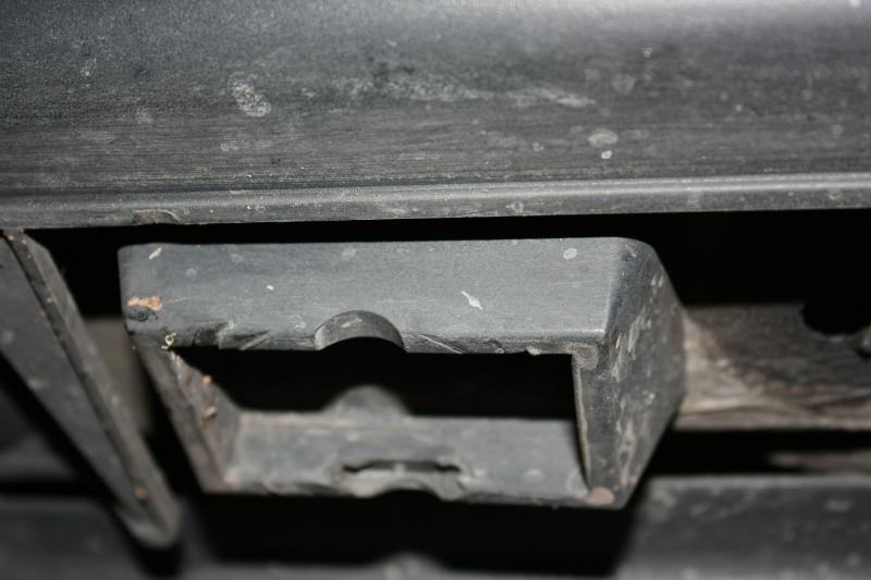

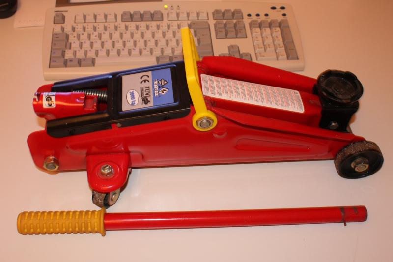

                              Folgendes Bild zeigt meinen Rangierwagenheber, den ich vor Jahren bei einem Discounter als Aktionsware gekauft habe; 2000 kg steht drauf und das Gerät macht zuverlässig seine schwere Arbeit - zuerst beim Zafira und jetzt seit zwei Jahren auch beim X3. Auf dem Bild ist der kleine drehbare Teller zu sehen, der sehr gut in die rechteckigen Aufnahmen, siehe zweites Bild, des X3 passt (davon findet ihr am X3 vier Stück, zwei vo u hi li und re).
