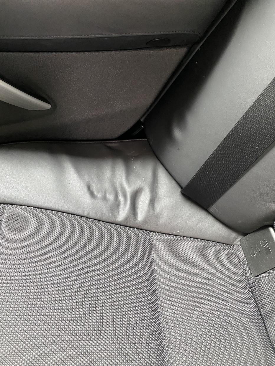

    nach einem langen Transport mit vollem Auto, habe ich zwei Stellen auf meiner Rückbank, an der das Leder ausgebeult ist (Siehe Foto). Habt ihr eine Idee, ob und wie man das reparieren kann?
    Danke!

    Einzige Möglichkeit der Schaumstoff drunter formt sich zurück...
    • #3
      Hallo wurstelic, die Chance auf "Selbstheilung" wie timiboy schreibt ist durchaus gegeben. Wie lange ist die "Delle" schon drin?
      Gib dem Sitz einfach mal eine Woche unbelastet Zeit sich wieder zu entfalten.
      Wenn die Woche schon längst um ist und das nicht besser wird - bauae mal die Sitzfläche aus. Ein wenig vorne in der Mitte nach oben und dann nach vorne ziehen. VIelleicht ist die "hinten offen" und Du kannst mit der Hand oder einem dünnen nicht spitzen (!) Werkzeug Dich in Richtung "Delle" vorarbeiten und den Schaumstoff kneten/massieren.
      Oder halt "aufpolstern" - das glaube ich aber nicht wirklich.
      • #4
        Nach längerem Warten sind die Dellen immer noch da. Ich versuche die Bank mal auszuklicken und mit nem Kochlöffel oder so auszumassieren.
        • #5
          Da muß schon was "stärkeres" ran bzw. längerwirkendes!
