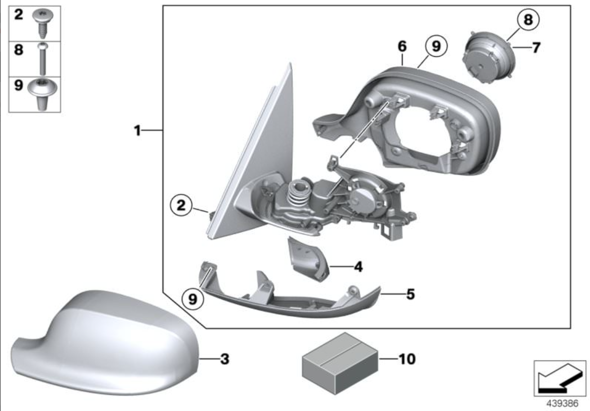

        Schau mal bei Leebmann24.de - da gibt zumindest "Explosionszeichnungen" - vielleicht hilft das weiter beim Vergleich der Modelle.

            Danke schon mal für die Antworten. Die Explosionszeichnung bekräftig deine Aussage Timiboy. Habt ihr ne Idee, wo ich an einen gebrauchten Spiegel rankomme? Habe bei Ebay nicht den passenden finden können.. Die Farbe müsste ja egal sein, denn ich kann meine alte Abdeckung nutzen?

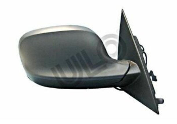

                      Und so einer (LINK & LINK) ist Dir zu teuer

                            Das sind gebrauchte Spiegel aus Schlachtautos d.h. Original BMW.

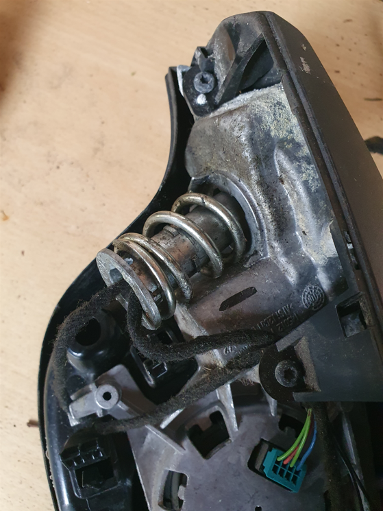

                              Vielen Dank nochmal an Euch!!! Ist wirklich nett, dass Ihr so hilfsbereit seid. Ich habe den Spiegel heute mal ausgebaut, was ja in jedem Fall passieren muss. Die Spiegel, die Timiboy vorgeschlagen hatte, sehen aufjeden Fall anders aus, weshalb ich noch nicht zugeschlagen habe, siehe Bild.

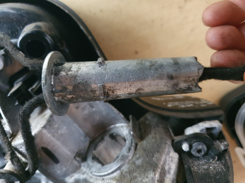

                              Letztendlich ist wirklich nur die Buchse (siehe Bild) gebrochen. Diese ist weder am Spiegelschuh noch am Spiegeloberteil fest, sodass die tauschbar ist. Die Explosionszeichnung weist diese Buchse leider nicht aus, weshalb sie vermutlich nicht im Handel zu bekommen sein wird.
                              Meine Idee, alten günstigen Spiegel kaufen, Buchse ausbauen und in meinen Spiegel einbauen. Was meint ihr? Ist die Buchse in allen Spiegeln gleich? Vielleicht sogar modellübergreifend, sodass ich die Suche erweitern könnte? Klicke auf die Grafik für eine vergrößerte Ansicht  Name: Spiegel.png Ansichten: 0 Größe: 137,8 KB ID: 430852Klicke auf die Grafik für eine vergrößerte Ansicht  Name: ExpZeichnung.png Ansichten: 0 Größe: 408,0 KB ID: 430853Klicke auf die Grafik für eine vergrößerte Ansicht  Name: Buchse.png Ansichten: 0 Größe: 929,4 KB ID: 430854Klicke auf die Grafik für eine vergrößerte Ansicht  Name: Buchse2.png Ansichten: 0 Größe: 657,6 KB ID: 430855
