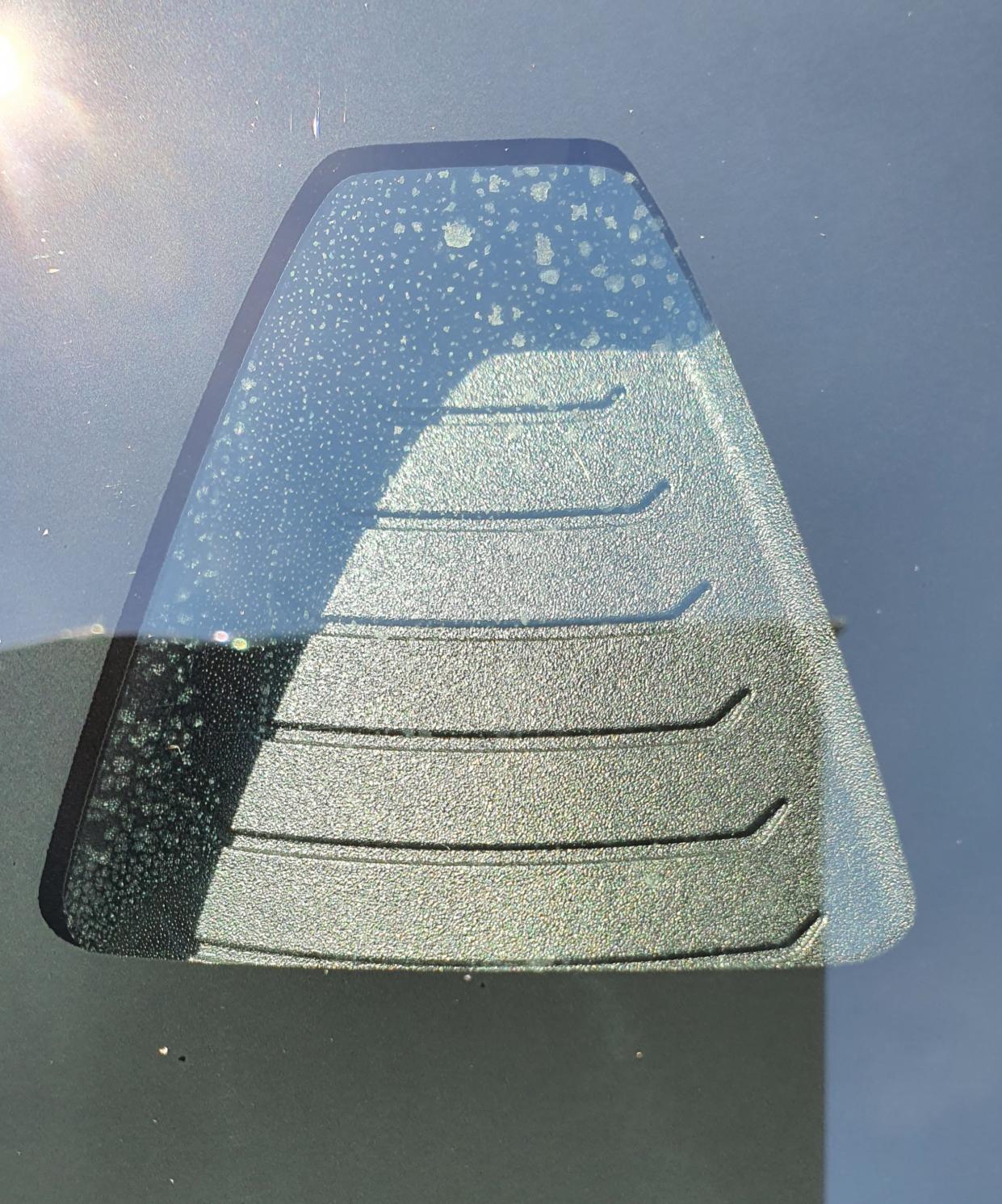

    Hi zusammen,
    Hat mal jemand hier die Scheibe im Bereich der KAFAS-Kamera gereinigt. Ich meine die Scheibe von innen (siehe Bild). Habe nämlich seit ca. 2-3 Wochen vermehrt Falschmeldungen vom Kollisionswarner.
    Die Idee wäre jetzt, die Kamera kurz auszubauen, Scheibe reinigen und wieder anbauen. Ich glaube aber, daß die Kamera eine Art Kalibrierung hat. Weiß da jemand bescheid??
    Danke mfg

    Vielleicht brauchst Du so oder so eine Kalibrierung....

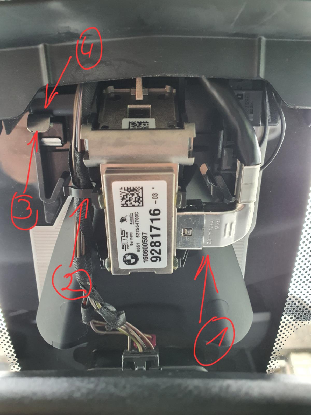

      Sooo,
      hier mal ein kleines Update. Habe die Kamera ausgebaut, die Scheibe gereinigt und die Kamera wieder angebaut. Kalibrieren muss man nix, solange die Scheibe nicht getauscht wird. Die Position der Kafas-Kamera ist nämlich in der Scheibe durch die Führungen vorgegeben.

      Anleitung:
      Verkleidung von unten lösen und die 2 Teile nach außen abziehen. Danach seht ihr schon alles.
      - Kabel abziehen. Geht schwer, bisschen dran wackeln.
      - Kabel aus Führung nehmen
      - Klip aufziehen und Kamera mit kleinem Schraubendreher bei Pos. Nr. 4 (von links) rausholen.
      Dann kann die Kamera nach links rausgefummelt werden.
