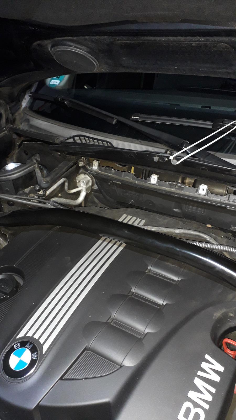

                        Moin, Moin,
                        gestern bin ich leider noch nicht dazu gekommen, ich versuche es heute, ich muss ja auch noch den Fehler finden mit den blöden Warnleuchten.
                        • wanst1986
                          • 04.11.2022
                          • 47
                          Mahlzeit,

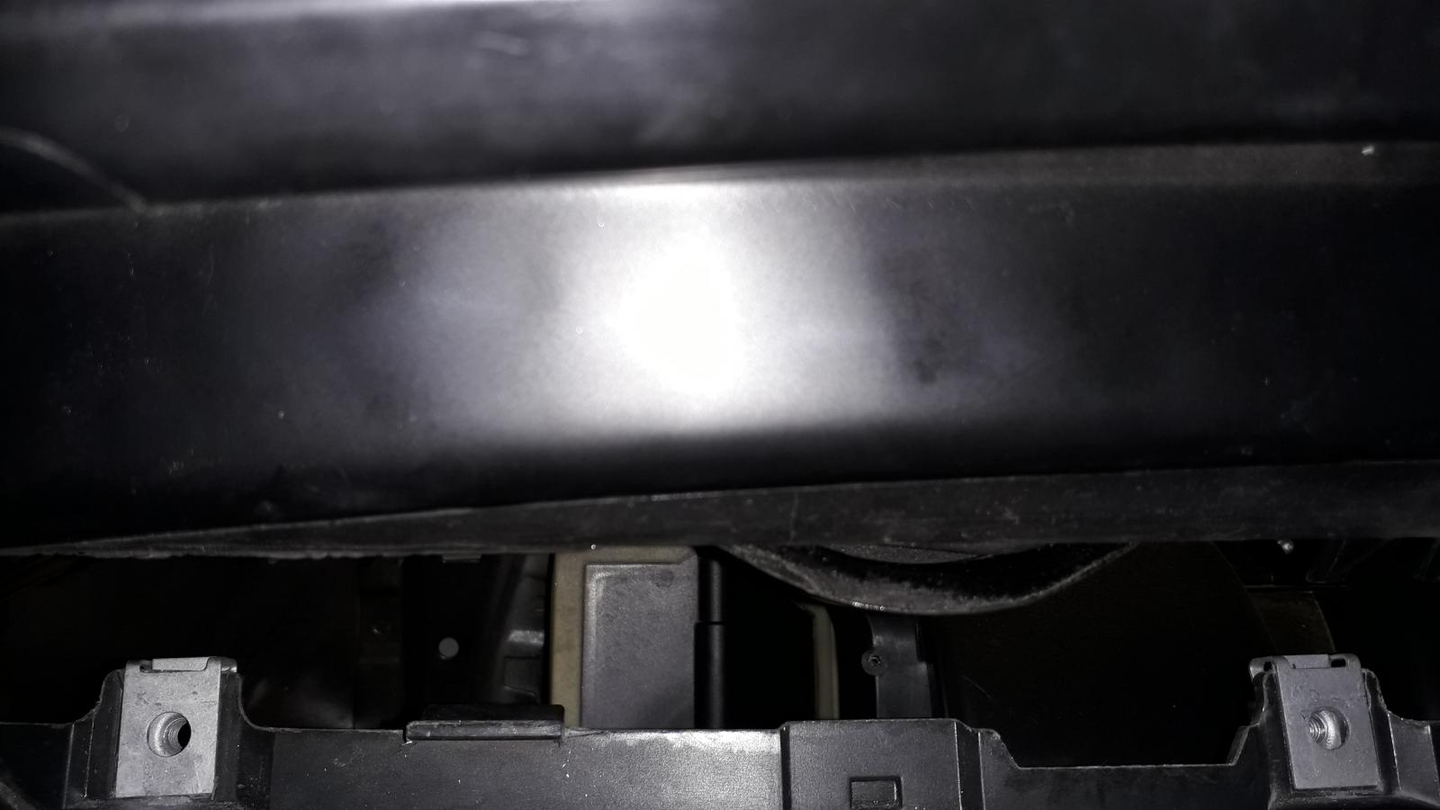

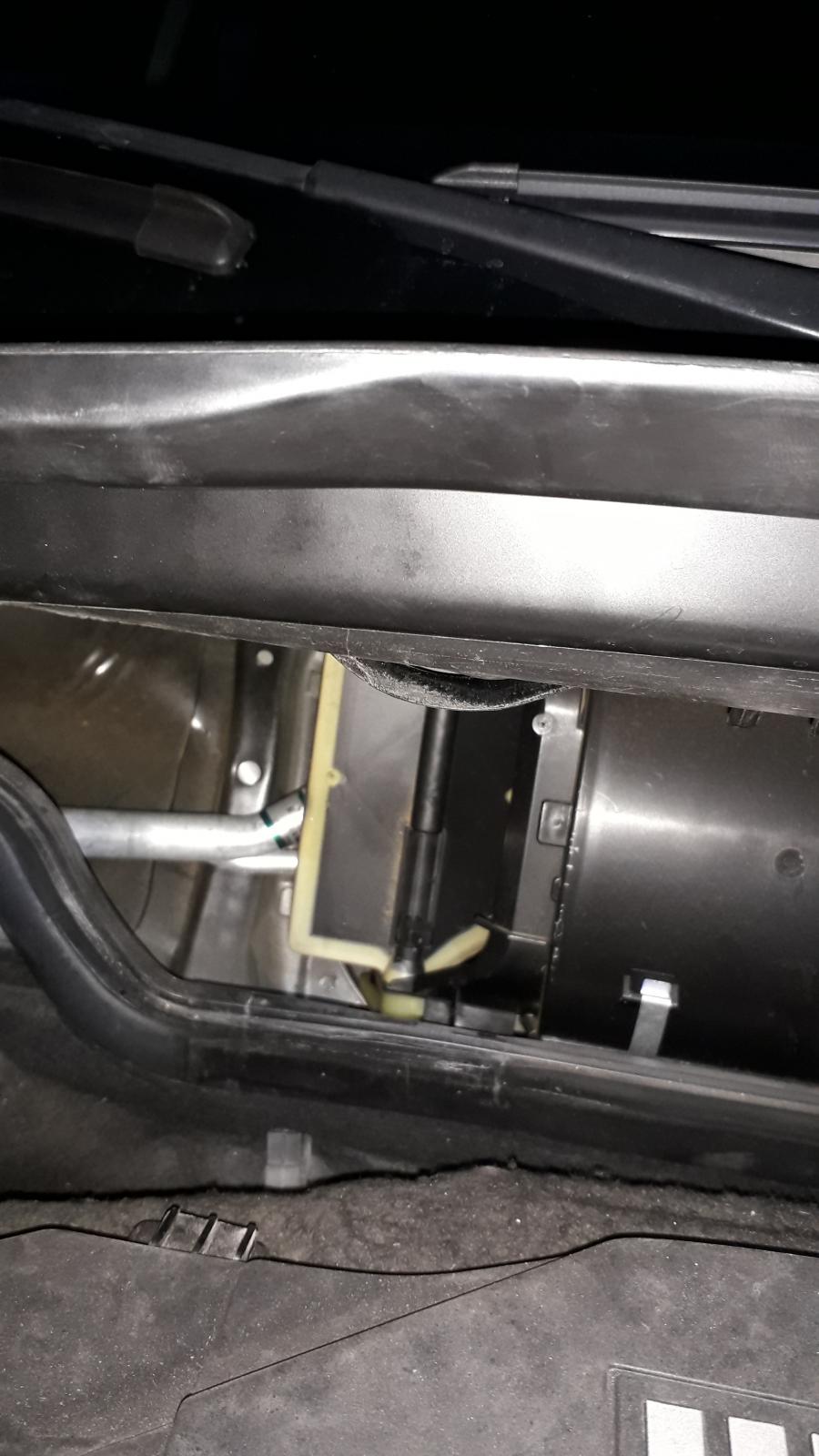

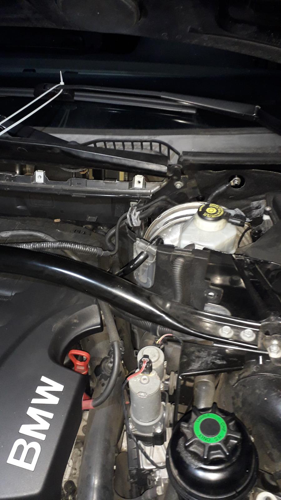

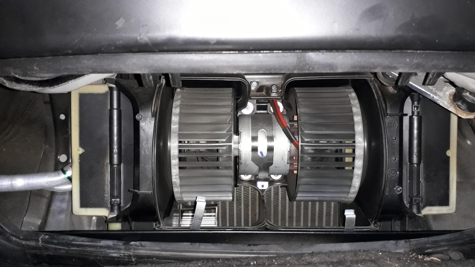

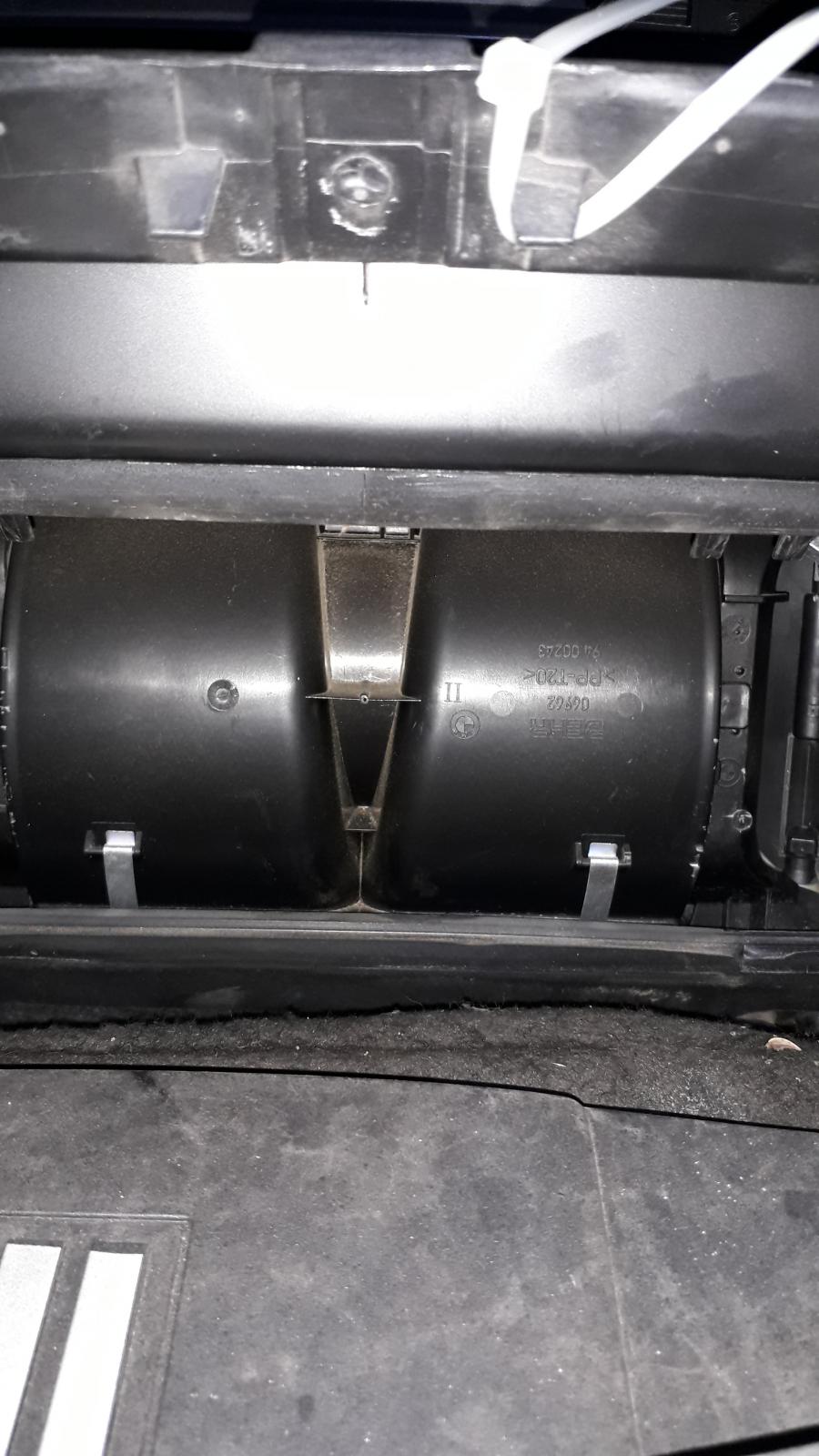

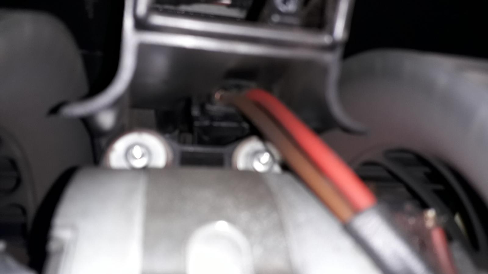

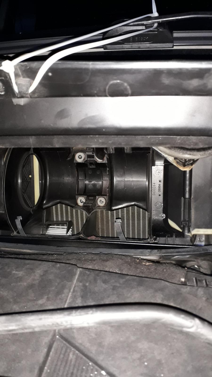

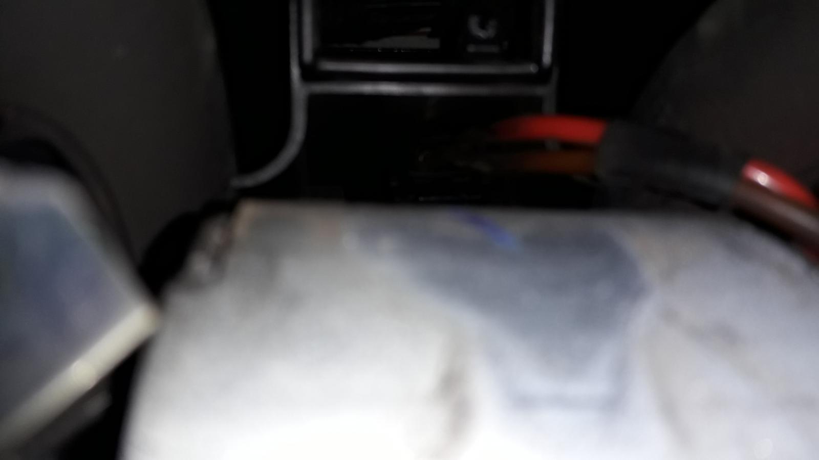

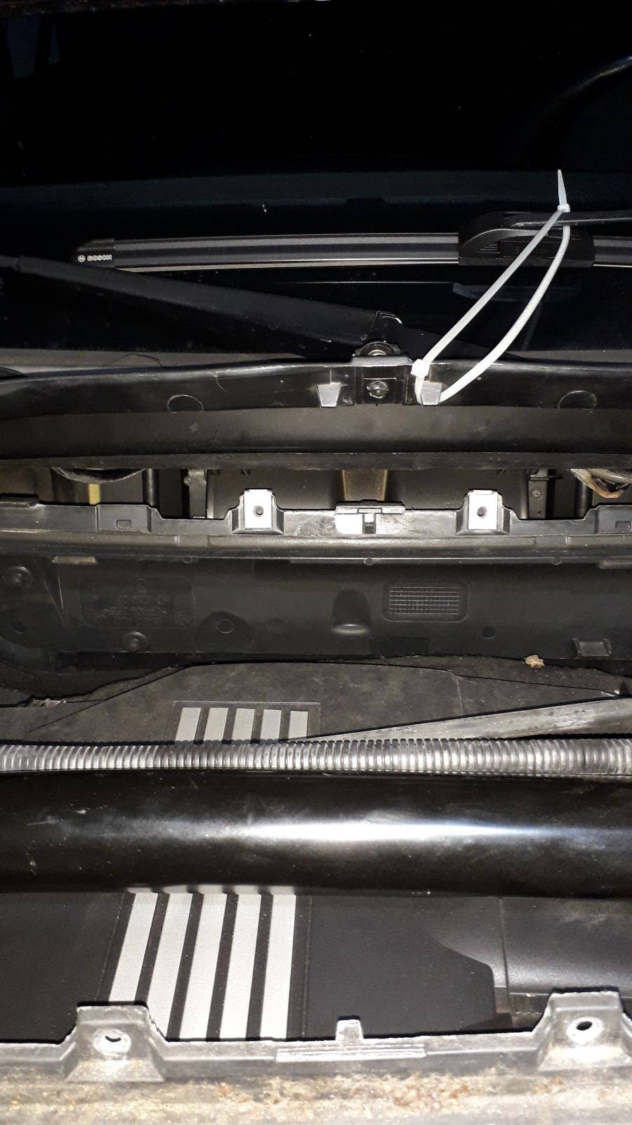

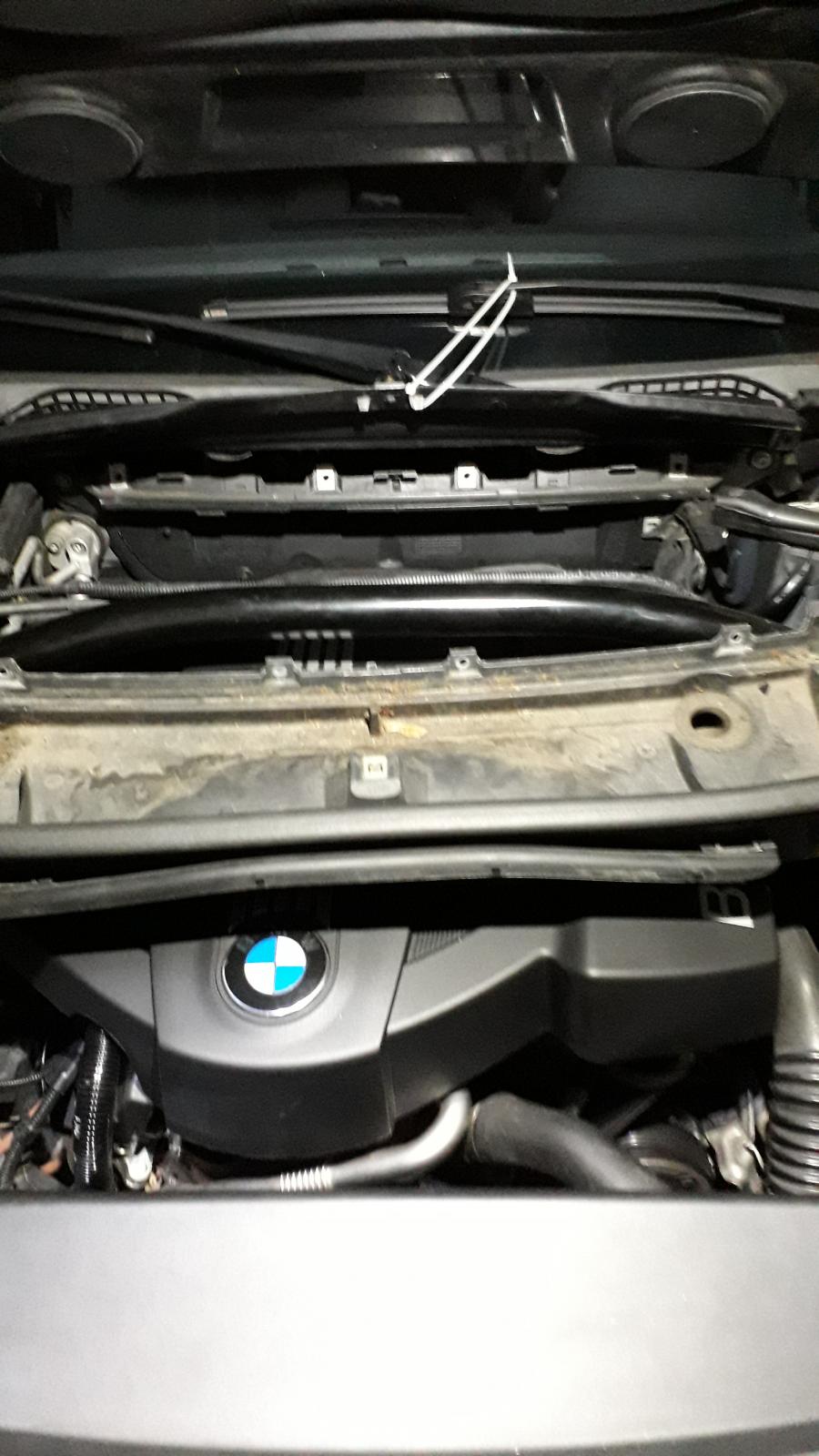

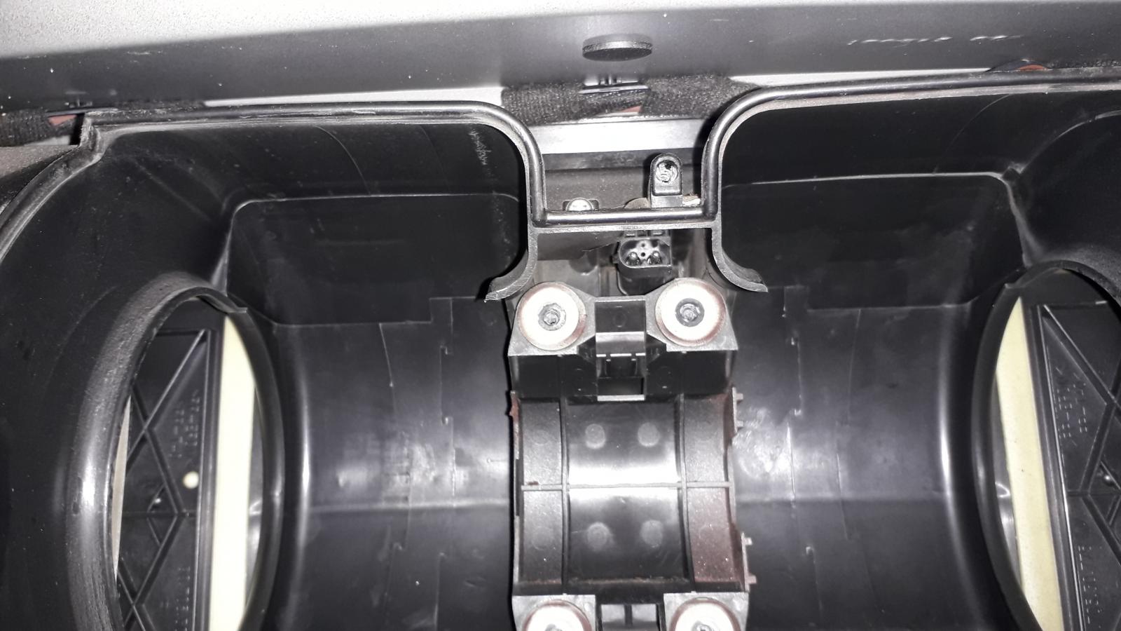

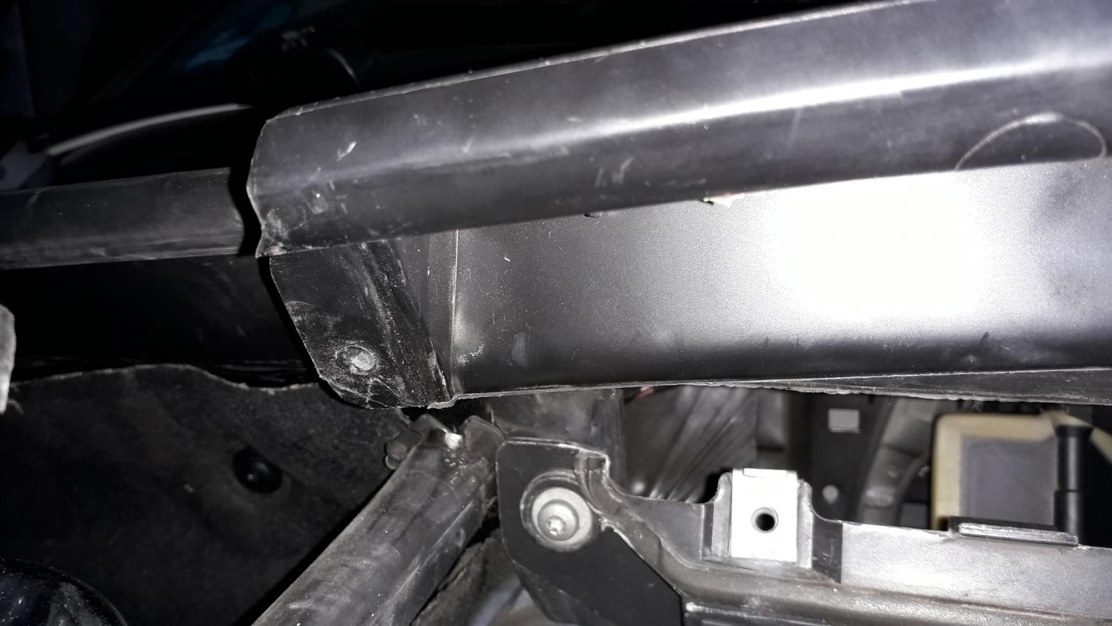

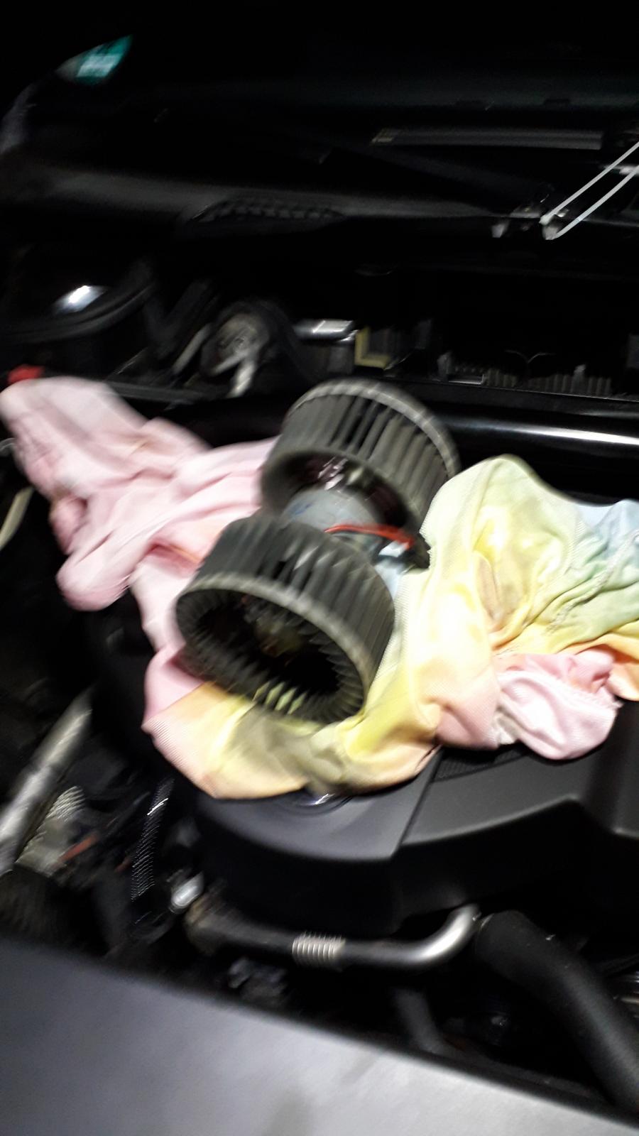

                          ich habe das Dingens wieder zusammengebaut, eine schöne Arbeit ist es allerdings nicht. Die Scheibenwischer und die Abdeckung braucht man nicht unbedingt abbauen, geht auch so.
                          Ich habe den Motor ausgeblasen (kam ganz schön Dreck raus) und mit öl die Lager eingesprüht. Der Anker ist schon ganz schön eigelaufen und die Kohlen sind auch nicht mehr viel wert. Aber nach kurzen Test hat es sich zumindest erstmal ausgezirpt. Ich versuche heute Nachmittag mal die Bilder hochzuladen.

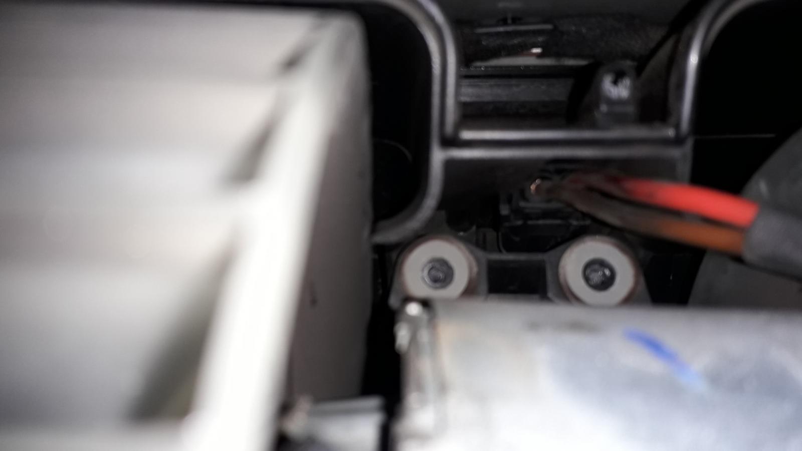

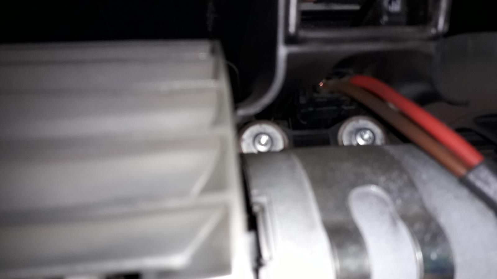

                              So, hier noch paar Bilder dazu. Wenn man die Scheibenwischer mit dem Abdeckschutz nicht ausbaut, bekommt man (ich zumindest) den Stecker für den Stromanschluss ohne Spitzzange nicht ab oder ran, aber mit der Spitzi geht das. Gerade nochmal probiert (Auto mal raus ins kalte) immer noch kein zirpen zu hören, mal sehen wie es die Woche wird.
