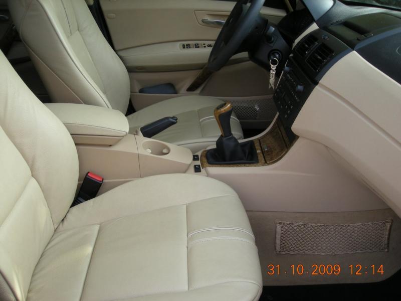

                    Also, bin wieder da, Sitze sind eingebaut.
                    Die gute Nachricht ist, dass der Sattler mir nur 150 statt 200 Euro angerechnet hat, wegen des Fehlers.
                    Die schlechte Nachricht ist, dass der Rücken des Fahrersitzes so gut wie gar nicht heizt Alle andere Heizmatten funktionieren wie es soll.
                    Beim nachmessen, haben die 3 funktionierende Heizmatten ein Widerstand von ca 3,5 Ohm und die eine Heizmatte ca 15 Ohm...
                    Ich habe jetzt der Verkaufer eine Mail geschickt, um Ihm zu sagen, dass die Heizelemente von einem Sattler eingebaut worden sind und dass deutlich eine Matte fehlerhaft ist. Ob er da was auf Garantie machen kann. Ich möchte auf jeden Fall diese eine Heizmatte ersetzen, weil es ja der Fahrersitz ist, und die soll 100%ig funktionieren!
                    To be continued.
                    Anbei ein Foto mit beiden Sitzen wieder eingebaut.
                    Grüsse,
                    Twister
