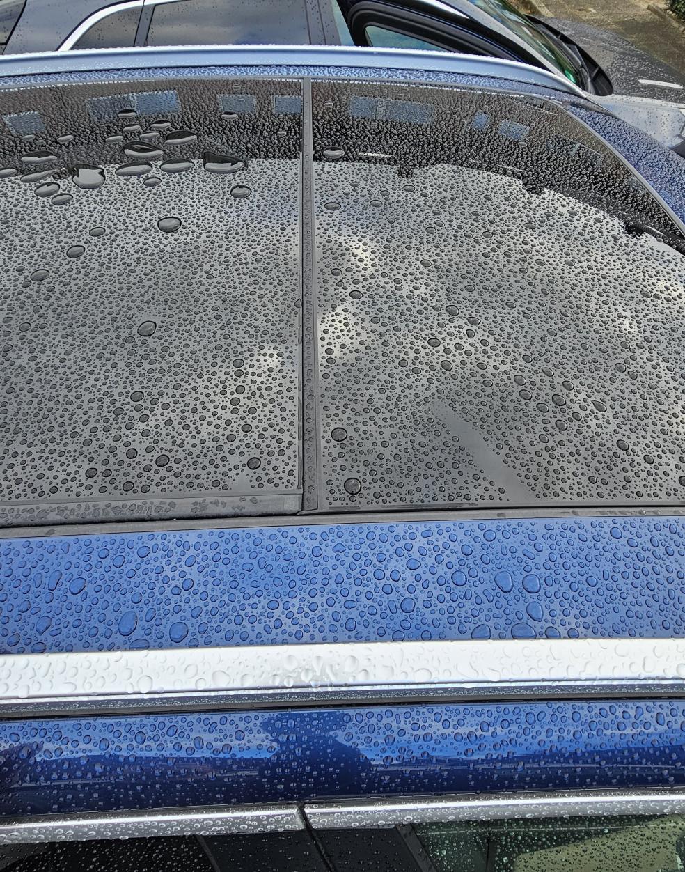

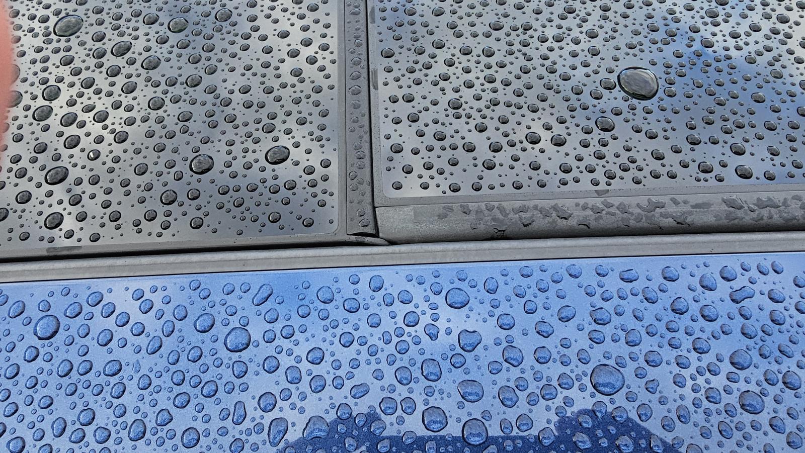

          Ich habe in einem englischsprachigem Forum Leidensgenossen entdeckt und die Dichtung selber getauscht.
          Das Geräuschniveu im Innenraum meines X3s ist nun deutlich geringer, die Aktion hat sich für mich gelohnt.
          Im Anhang Bilder vom Zustand mit der neuen Dichtung, links zum Forum und zur Bezugsquelle.
          Da es wohl häufiger vorkommt, ich es selber einfach beheben konnte, will ich euch das Ergebnis und den Weg dahin mitteilen.
          Falls das gegen eine Regel des Forums verstößt bitte ich um einen Hinweis dazu...ich meins nur gut euch 😜
          https://www.hubauer-shop.de/de/dicht...105B32973.html - Bezugsquelle für die Dichtung
          https://x3.xbimmers.com/forums/showthread.php?t=1922808 - Forum indem ich auf die Idee es selber zu machen kam...
          So sollte es aussehen:

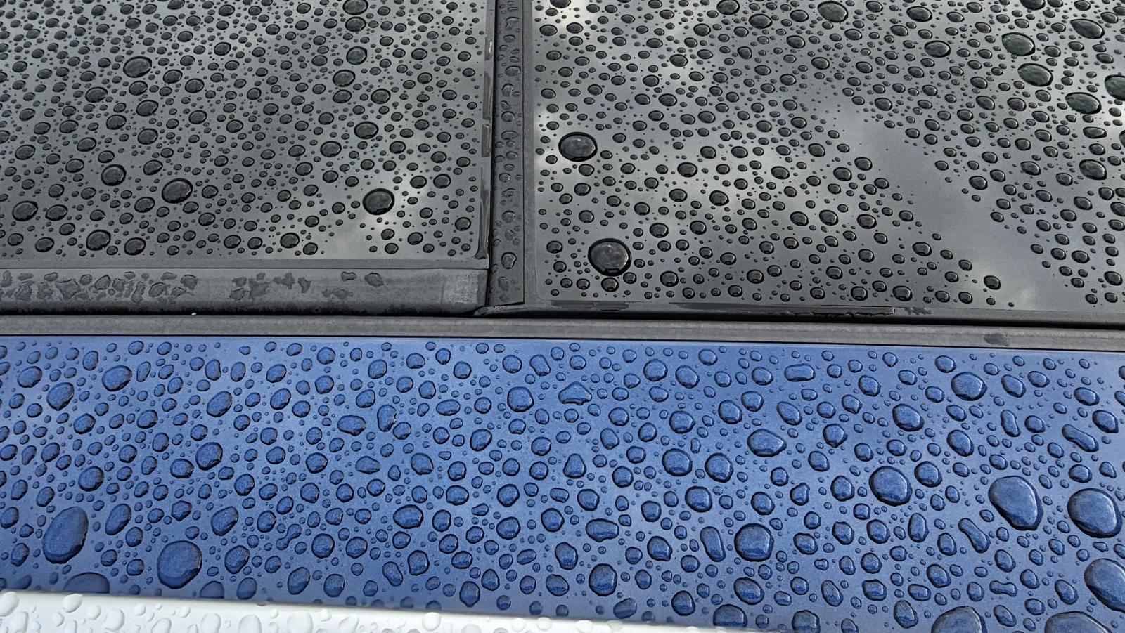

            Hi,hier ein neuer in der Runde.
            Habe ebenso ein Problem mit der Dichtung allerdings betrifft es die umlaufenden Dichtung der großen Glasscheibe. Ich bin jetzt nach dem Kauf 5 Monate ohne Windgeräusche gefahren und vermute durch die jetzige kalten Jahreszeit ist die Dichtung etwas kürzer geworden. Ich habe provisorisch um die Windgeräusche zu meiden mit Klebeband das Loch geschlossen .Freue mich auf eure Rückmeldungen oder Ideen. LG
            • Raptor4
              • 23.11.2025
              • 2
              Hier eine für mich zufriedenstellende Lösung.
              Material geht auf mich und Montage übernahm die Werkstatt.👍
