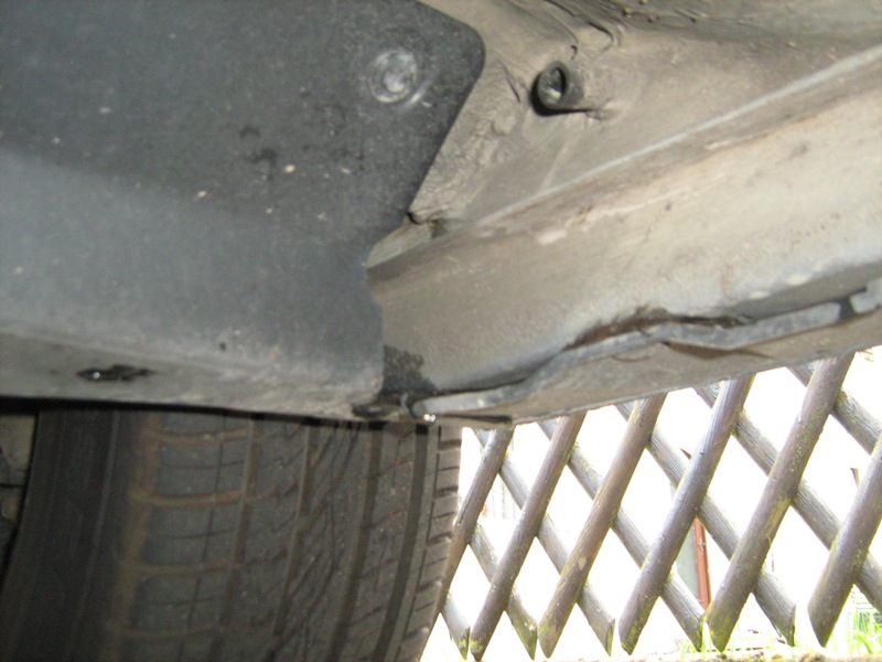

              Deine von innen gezeigten Auslässe sind ja die, die ich von aussen gezeigt habe, guckst du http://www.x3-treff.de/showpost.php?...&postcount=162
              Allerdings bleibt fuer mich die Frage, sind es wirklich die vom Panadach, den UNTEN HINTEN im Boden sind definitiv auch noch zwei, hat Lion auch schon gezeigt. Die mit Auslauf-Nippel?!

                  hier ist das Foto von Lion,... und dass sollten die Abläufe (vor dem Hinterrad) HINTEN SEIN...
                  daher auch meine Frage,.. wozu hinten insgesammt 4 Abläufe sind ??! vielleicht von der Heckklappe zusätzlich ??

                    also meiner Meinung nach sind das die Abläufe vorne (hinter den Vorderrädern)

                          Also Micha ich hab mich für dich mal unter unseren gelegt..
                          das erste ist vorne, das zweite ist hinten.

                            also wären die hinteren Abläufe (Panodach) dann doch unter der Stoßstange?

                              @Verso: Die hinteren Abläufe sind in unmittelbarer Nähe der Innenraum-Zwangsentlüftung (in Fahrtrichtung dahinter). Sie liegen also, wie von Dir vermutet, unter dem Stoßfänger verdeckt.
