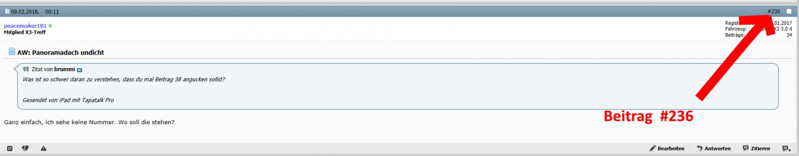

                        Ganz einfach, ich sehe keine Nummer. Wo soll die stehen?
                        • AW: Panoramadach undicht
                          Was nützt du? Tapatalk => rechts oben im Beitrag
                          Klassische Internetansicht => rechts oben
                          Und hat immer das # Zeichen vorweg - und jetzt: Augen auf [emoji6]
                          Gesendet von iPad mit Tapatalk Pro
                              Bei Desktop Ansicht sehe ich alles. Danke. Jetzt fehlt nur noch eine Anleitung / Bilder wie ich hinten an die Schläuche komme. 😰😔Die Nimitz-Methode ist ja schon hart. 🙈
