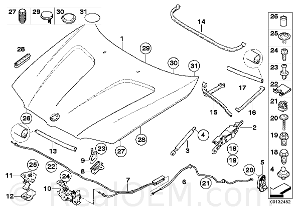

    Ich hab da mal ein Problemchen, daß ich Euch gerne vorstelle:
    Meine Motorhaube "flattert" im Fahrtwind. Ab 180 km/h hat man das Gefühl, daß die Haube gleich aufspringt.
    Als Ursache habe ich diese beiden schwarzen Nippel ausgemacht, die im innern der Motorhaube (am vorderen Rand) quasi als "Abstandshalter" fungieren.
    Wenn ich daran rumdrehe (rein oder raus) dan schließt die Haube bündig oder eben nicht mehr bündig.
    Aktuell ist der Gumminippel voll reingedreht und trotzdem steht die Motorhaube ein paar Millimeter "über". Mit dem Finger merkt man den Unterschied zwischen Karosse und Motorhaube deutlich.
    Und wenn da jetzt ordentlich Fahrtwind bläst, dann kriege ich Angst.
    Okay - Saxon hat mir gesagt, daß der Haltemechanismus der Motorhaube bombemfest wäre - aber trotzdem bleibt ein mumliges Gefühl.
    Es kann ja nicht sein, daß ich ständig an den "Abstandshaltern" rumdrehen muss, oder?
    Kennt Ihr das Problem und was habt Ihr dagegen gemacht?

                Es sind die Teile 26 und 27 und die heißen übrigens "Anschlagpuffer"

                            Ich habe auch gestern erst ein kleines Erlebnis mit der Haubenverriegelung gehabt - schön, dass die Zeichnung mit den Teilen hier gerade im thread ist, das erleichtert mir die Beschreibung sehr. Ich war am WE in Leer bei meinen Eltern, bin insgesamt gut 1000 km gefahren. Nach der Ankunft zuhause gestern habe ich Wischwasser auffüllen wollen und musste nach Öffnen der Haube sehen, dass das Teil Nr. 8, so ein Plastikrahmen/Führung für die Verriegelungsöse Nr. 9 locker unten auf dem "Schloss" Nr. 10 lag; die Schraube muss sich während der Fahrt losgeruckelt haben und war einfach weg. Bei der Fahrt war nichts zu merken, da war das Teil ja auch noch da wo es hin gehört. Jetzt kann die Öse Nr. 9 einfach gedreht werden, dabei wird sie je nach Drehrichtung weiter rein bzw. raus gedreht. Naja, wohl nicht weiter schlimm, allerdings will die passende Schraube Nr. 23 auch erst besorgt werden. Ich möchte mir nicht vorstellen, was passiert wäre, wenn ich die Haube mit gewohntem Schwung nach unten sausen ließe, voll auf das Teil 8, da hätte das ganze Schloss im Ar... sein können. So´n Xi ist wohl wie ein Fahrrad, dh regelmäßig mal alle Schrauben auf festen Sitz prüfen .

                              Ok, ich denke, dass ich meinen Senf dazu geben sollte, bevor poWder mit seiner Bastelei noch irgendwelchen Schaden anrichtet.
                              Als allererstes möchte ich dringend davon abraten, die großen Gummipuffer (Nr 27 in der Zeichnung) zu weit rein zu drehen.
                              Diese haben neben der Funktion der Höheneinstellung ("Z" im Fachjargon) der Frontklappe eine weitere Aufgabe. Sie dienen als Durchschlagschutz zum Scheinwerfer. d.h., dreht man die Puffer zu weit rein, kann die Klappe beim deftigen Zuschlagen den Scheinwerfer zerdeppern. Das würde dann pro Scheinwerfergehäuse etwa 1000EUR kosten. (leidige Selbsterfahrung nach Wildunfall)
                              Die Z-Einstellung der Klappe erfolgt nicht über die Puffer, sondern über die Schließbügel, das sind die beiden 4eckigen Ösen (Nr 9 in Zeichnung), welche in die Klappe eingedreht sind. Damit die Ösen nach Einstellung im Werk sich nicht wieder verdrehen, werden sie mit einer sog. Verdrehsicherung (Nr 8 in Zeichnung) gesichert. Diese besteht aus einer Kunststoffkappe und einem Spreizniet (Nr 23)
                              Wenn man also die Höheneinstellung ändern möchte, dann sollte man zuerst mal 2 neue Verdrehsicherungen parat haben, ansonsten würde ich die Finger davon lassen. Die Verdrehsicherung kostet aber nur paar EUR.
                              Dann die Schließbügel (Ösen) RAUS(!) drehen und die Klappe vorsichtig auflegen und nachdrücken bis sie zu ist. Falls zu hoch, dann die Ösen immer ein paar Umdrehungen weiter rein drehen, IMMER vorsichtig die Klappe schließen. Beim Schließen der Klappe IMMER die viereckige Kappe der Verdrehsicherung auf die Schließbügel stecken, damit diese sich nicht verdrehen können. Die Schlösser könnten sonst beschädigt werden.
                              Wenn die Einstellung passt, die Kappen der Verdrehsicherung mit dem Kunsstoff-Spreizniet sichern. Voila!
                              Noch zum Thema "Klappe geht vielleicht während der Fahrt auf". Eigentlich unmöglich. Selbst wenn BEIDE Schlösser aufgehen sollten, hält der Fanghaken in der Mitte der Klappe (das Teil, wo man dran Drücken muss beim Entriegeln) die Klappe zu. Der Haken ist sicherheitsverschraubt, d.h. BMW muss diese Verschraubung dokumentieren, ob i.O. ausgeführt. Ich denke, eher reißt ein Bauteil auseinander als das da was aufgeht.
