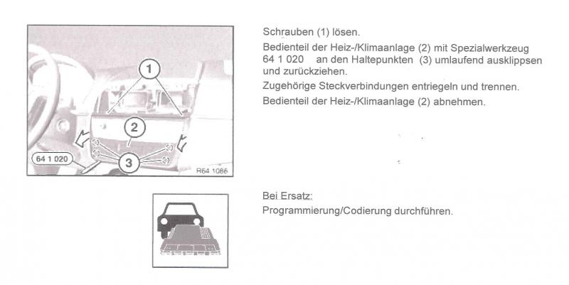

Ich habe heute versucht für das Anschließen der Kabel von meinem Navi Portable Plus die Blende des Radios und der Klimaautomatik abzubauen. Vorher habe ich das Teil mit den Luftaustrittsdüsen demontiert und die 2 Schrauben oben an der Blende entfernt. Danach habe ich vorsichtig versucht die Blende ab zu bekommen, was mir aber so nicht gelungen ist. Ich wollte auch nicht mit zuviel Gewalt am Plastik ziehen, da es bestimmt leicht brechen kann. Ich habe sonst keinerlei Schrauben oder sonstiges gesehn was noch vorher weg müsste. Unter folgendem Link habe ich ausser den 2 Schrauben nichts erkennen können:
http://www.realoem.com/bmw/showparts...98&hg=64&fg=20
In einigen Berichten verschiedener Foren stand auch nur etwas von diesen beiden Schrauben und das man die Blende danach vorsichtig heraus ziehen kann.
Kann mir jemand weiter helfen wie ich das Teil ab bekomme um das Radio ausbauen zu können?
Wie es auf dem Bild von dem Link aussieht kommt sogar das komplette Bedienteil der Klimaanlage mit heraus?
