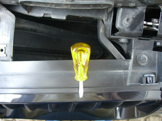

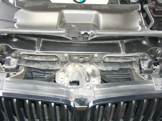

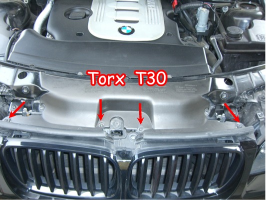

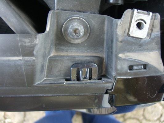

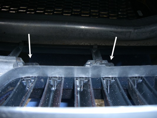

    Ich habe heute meine Titan-Nieren gegen die ganz schwarzen original-BMW-Teile getauscht und gebe hier mal mit ein paar Fotos Umbauhilfe ( siehe auch den Beitrag von Xare ganz am Anfang bei Tipps und Tricks:
    1) Die 4 im Bild 1 rot markierten Torx-Schrauben ( T30 ) entfernen und die Abdeckung abnehmen, siehe Bild 2.
    2) 4 der insgesamt 6 Haken sind nun mit den Fingern erreichbar und können etwas eingedrückt werden um sie zu entriegeln. Gleichzeitig die Niere etwas nach vorne ziehen.

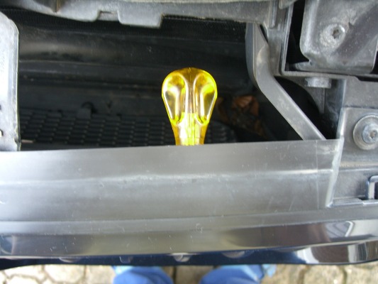

    3) 2 der oberen Haken sind mit einem kurzen Schraubendreher mit viel Gefühl zu ertasten und zu entriegeln.

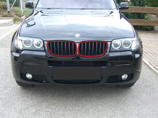

      Aber wo ist das Vorher-Nachher-Bild? :D
      Also guuuuuuuuuuuut, hier das Nachher-Bild. Vorher wars ja Serie, die kennt wohl ( fast ) jeder.

            Ich hatte da mal ne Idee und ein wenig mit der Bildbearbeitung gespielt.
            Was meint ihr dazu ? Wäre sowas akzeptabel oder dann doch zu dick aufgetragen ???

              AW: Nierentransplantation
              Also neee. Würde mir nicht so recht gefallen.
                Nein, gefällt mir auch überhaupt nicht!
                Twister
                  Zuviel, einfach zu sehr die Front beherrschend.
                    Die schwarze Niere sieht schon gut aus. Der rote Rand wäre nicht so mein Ding.
                    Wenn dann schon auch mit den ASA-Felgen und dem roten Felgenrand, wms gefällt.
                    Habe das mal bei einem X5 gesehen, sehr auffällig.
                    Gruss aus Rosenheim/Bayern
                    Martin
                      NEIN!
                      Das rot ist etwas zu dick aufgetragen, passt besser auf Russen-X3
                        NoGo!!
                        Erinnert höchstens an DollyBuster!!
                          Ich würde die Nieren ganz schwarz lassen, das Rot sieht son bißchen nach Fremdkörper aus oder hast du noch mehr rote "Akzente" am Fahrzeug?
                          Jetzt sieht die Front schön böse aus... Sieht sehr gut aus.
                            ............oder hast du noch mehr rote "Akzente" am Fahrzeug?
                            Nur das hier :D:D:D
                            Frohe Ostern noch !
                              Zitat von wolfisX3 Beitrag anzeigen
                              Nur das hier :D:D:D
                              Frohe Ostern noch !
                              Hm, das könnte wiederum passen ...
                              Ich würde trotzdem bei der schwarzen Front bleiben. Sieht edler aus.
