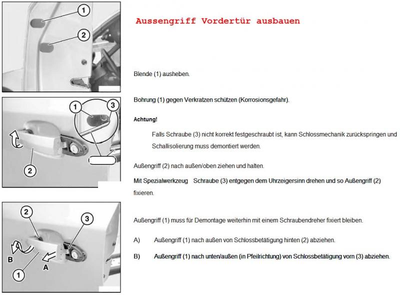

    Wie baue ich den Türgriff aus?
    hat Jemand schon mal den lackierten Türgriff von aussen ausgebaut?
    Von innen mit einem Torx?Will nichts kaputt machen...
    Muss ich die Türverkleidung abrüsten?
    Danke für Eure Antworten

        Wie sieht es eigentlich mit der kleinen kappe rechts neben den Türgriff aus ? Ist die nur gesteckt oder auch geschraubt oder wie bekomme ich die am besten ab ?

          AW: Wie baue ich den Türgriff aus?
          Zitat von addvice Beitrag anzeigen
          Morgen..
          simon
          Die ist geschraubt! Auf dem ersten Bild Pos1 die Gummiabdeckung entfernen. Dahinter findest du die Schraube.
              habe leider eine kurze Bekanntschaft mit ‘nem Parkplatzrüpel gehabt der mir ein Autogramm in Form einer schönen Beule an der hinteren Tür der Beifahrerseite hinterlassen hat.
              Ich habe gerade den Beitrag gelesen mit dem Türgriff und wollte mal in Erfahrung bringen ob es an der Tür hinten genauso funktioniert.
              Zur Info: möchte die Tür lackieren lassen und der gute weiß nicht wie man den Griff abbaut.(Ich leider auch nicht)
                Gruß derheld
                Ich denke bis auf das Schloss ist das identisch.
