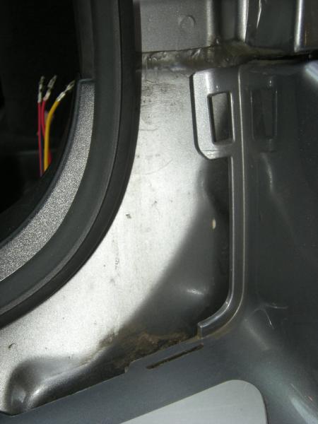

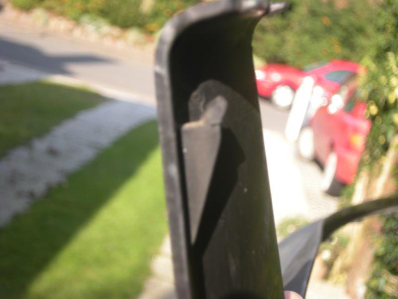

          bin auch schon mal angefangen, meinem Xi eine abnehmbare Anhängerkupplung von Westfalia zu verpassen. Dank der Anleitung von Tom.Oder ist es echt einfach. Das einzige, wo ich etwas Kopfschmerzen hatte, ist gleich am Anfang....
          1. Schritt : Die Eckverkleidung über der Stoßstange am Heckdeckelgummi an beiden Seiten nach unten weg abziehen und vier Schrauben (Torx) herausdrehen
          ...wie nach unten weg abziehen??? Habe es dann doch irgendwie geschafft und gleich vom Hintergrund Bilder gemacht, damit man weiß, wie es dahinter aussieht und was Tom.Oder gemeint hat.
          Die Nase der Blende klemmt oben in der Öse. Darum müssen die Seitenteile runtergedrückt werden.
          So kann man auch erkennen, wie weit das Seitenteil runtergedrückt werden muss.
          Hoffe dass dieser kleiner Tip hilfreich ist.
          Die Bilder zeigen die rechte Seite vom Fahrzeug.

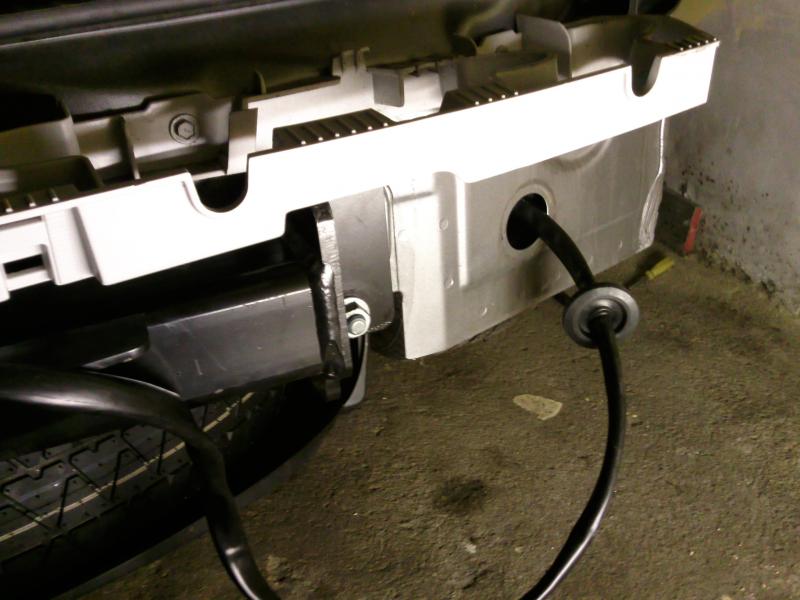

            du hast doch auch schon ein FL, passte das Loch für das Kabel hinten, oder musstest du den Kabeldurchgang noch "anpassen",..
            Danke, mfG. Micha
            • #36
              AW: Original BMW - Oris abnehmbare Anhängerkupplung einbauen.
              Hallo X3 Micha,
              zwecks Loch der Kabeldurchführung guckst Du auf Bild,so sieht das Loch orginal beim FL aus.

                Danke Hacki für das Bild . Das hatte ich nicht gemacht.

                                dann am besten von aussen, den Kabelbaum durch das Loch einführen,..
                                dann kann man das Kabel hinter die neue AHK führen
